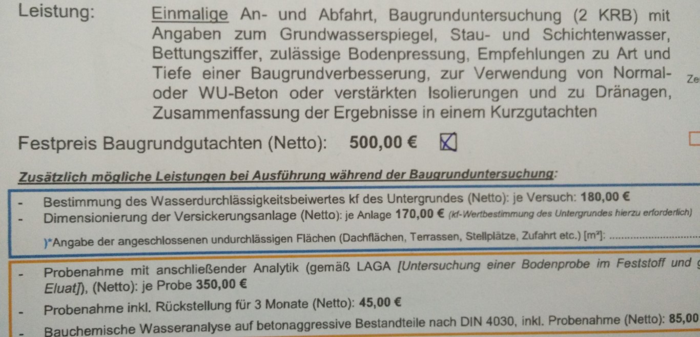

23.01.16 14:35
danke schon mal für die gegeben Antworten und der kurzen Erklärung zu den einzelnen Punkten. Ich habe das Angebot des einen Anbieters mit den Zusatz-Leistungen mal angehangen. Die 1200 € für das Basis-Gutachten irritieren mich, da in dem Angebot 500€ veranschlagt werden. Ist dann vielleicht tatsächlich nicht alles notwendige enthalten oder doch ein günstiger Anbieter?
Danke schon mal.
Grüße,
Christian
Dokument zur Baugrunduntersuchung mit Festpreisangebot und Zusatzleistungen
wpic
23.01.16 14:43
In der Tat - irritierend. Ohne genaue Erklärung zum Leistungsumfang oder Rücksprache mit dem Büro würde ich das Gutachten nicht beauftragen.
Die Baugrundgutachten, die ich in den letzten Jahren angefragt und beauftragt habe, sind alle im angegeben Preisrahmen berechnet worden (Region Köln/Bonn/Aachen).
