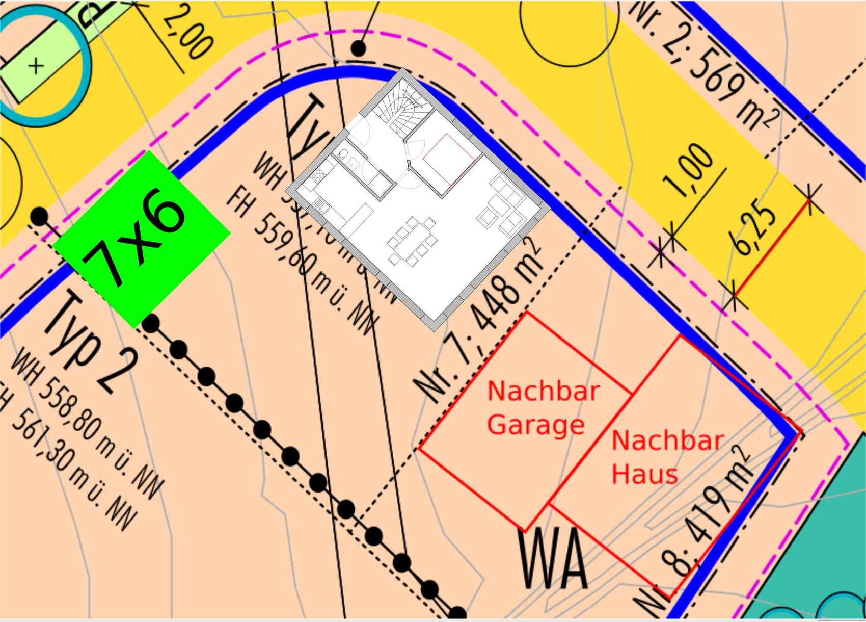

Also hier gibt den kompletten Bebauungsplan:
xxx..gutenzell-huerbel.de/pb/site/Gutenzell-Huerbel/get/documents_E-368911293/gutenzell-huerbel/Mediathek/Wohnen/Dateien/2010-09-17%20BP%20Plan%20Ziegelst%20oM.pdf
Bei Variante 01 ist man weiter von dem südwestlichen Nachbar weg, als in Variante 02. Und man hat somit mehr vom Garten und der eher unsinnigere Platz vor dem Haus ist kleiner

Beauftrage am besten einen Architekten mit einem Vorentwurf (Leistungsphase 1-2, inkl Kostenschätzung) der auch die Bau- und planungsrechtlichenn Fragen klärt. Du entwickelst sonst eine "Lösung", die später unter Berücksichtigung aller Anforderungen an die Planung an entscheidender Stelle doch nicht funktioniert.

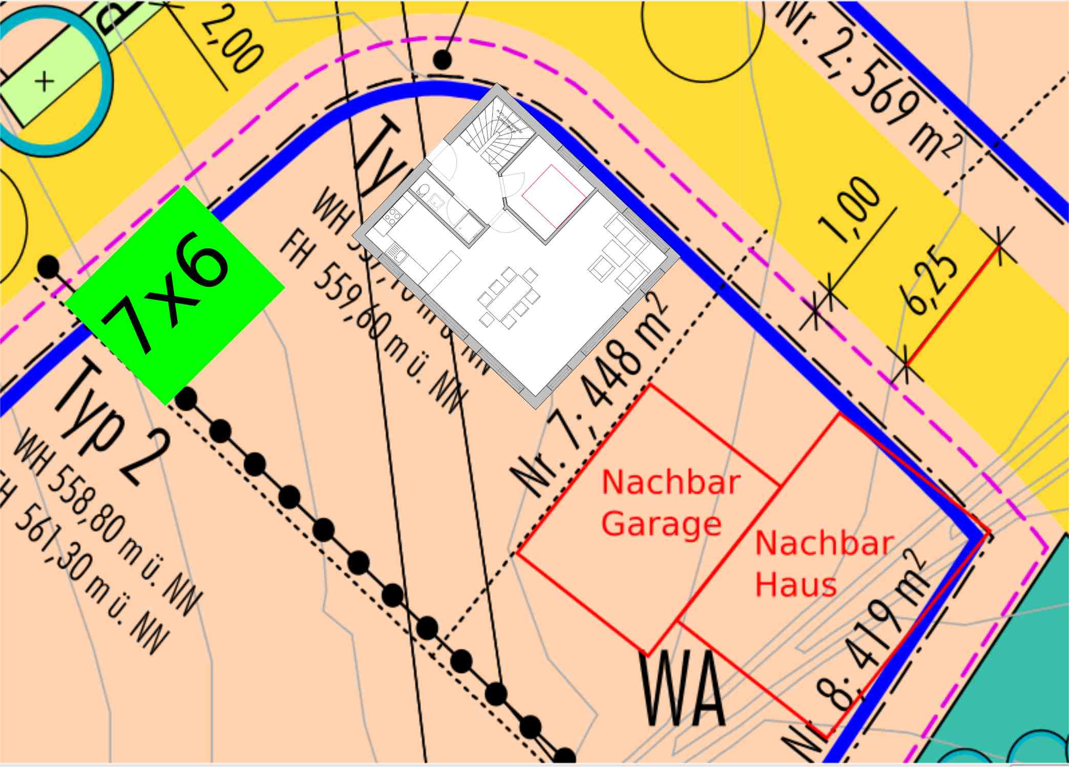

Inzwischen hatten wir Gespräche mit dem Bauunternehmer und es kamen folgende Ideen ins Gespräch. Richtige gezeichnete Vorentwürfe habe ich aber noch nicht, deswegen nochmals Skizzen und der Bitte um konstruktive Kritik. Fenster sind auch noch nicht richtig platziert. Danke.

Hallo
inzwischen habe ich den Entwurf vom Grundriss von einem Architekten, allerdings noch keinen Lageplan, deswegen habe ich den Grundriss selber auf das Grundstück platziert.
Die Überlegung ist bisher, das Gästebad schmaler zu machen um somit die Treppe ein wenig Richtung Nordosten zu schieben, um den Wohnbereich größer zu machen.
