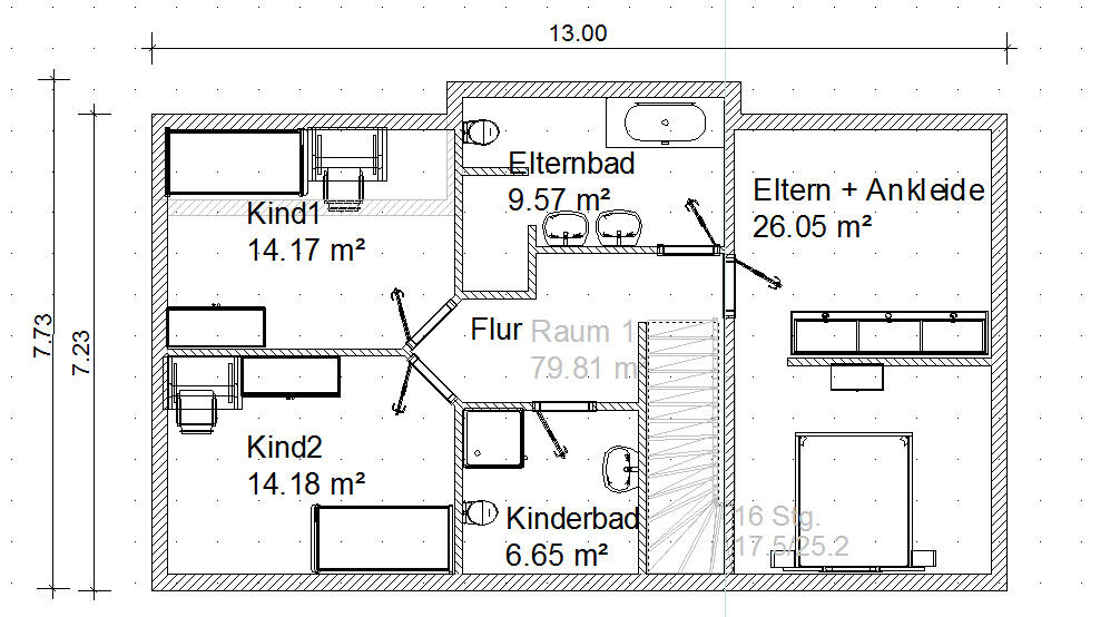

Ich würde noch mal von vorne anfangen, das rumbasteln bringt doch nichts.
Ok, wie würdest du herangehen?

eigentlich kannst du auf den ersten Termin warten mit dem Architekt!
aber wenn keine ruhe hast brauchst Ausgangspunkte!
wie zb. die Position der Terrasse die ergibt sich ja aus der Lage vom Grundstück , oder dem Eingang usw. zeichne das doch mal ein und so kommt eins zum anderen.
PS 10m² sind für Kinderzimmer zu klein.

Also Kinderzimmer unter 12m2 sind in der heutigen Zeit einfach nicht mehr zeitgemäß. Kinder werden ja auch älter. Wenn dann würde ich auf meine Ankleide verzichten und den Kindern ein g´scheites Kinderzimmer ermöglichen.
Wie sieht es denn mit den Fenster aus? Kann man die noch ändern oder sind die auch fix? Und die Treppe?

Wieso? Neu anfangen? Das Projekt ist doch schon genehmigt! Wenn es nicht passt: einem anderen wird es passen. Ich glaube nicht, dass jetzt noch soviel geändert werden kann. Das Haus hat sein Konzept und seine Statik, der Architekt hat da schon den größten Planungsanteil hineininvestiert.
Könnte ein schickes Haus werden, aber ob das zu einem 4-Personen-Haushalt passt, bezweifel ich.

So, ich habe mal etwas gebastelt und auf die Schnelle was entworfen. Die Außenmaße dürften die gleichen sein. Hab auch nur das OG verändert, um zu zeigen, wie man das OG anders gestalten könnte. Wandstärke usw. müßte man natürlich noch anpassen und beim Elternbad müsste man schauen, wegen der Entwässerung, die ist im EG nicht so optimal :-/
Grundriss eines Familienhauses: Elternbad, Eltern + Ankleide, 2 Kinderzimmer, Kinderbad, Flur.
