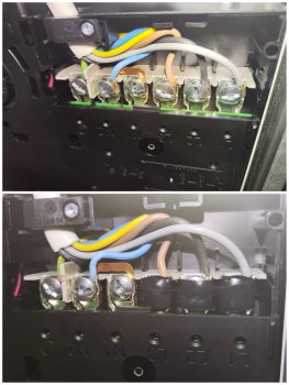

Ca. 6 Monate später, Anfang Juli, will ich Nudelwasser aufsetzen, auf der linken Seite des Feldes und Peng, die beiden linken Kochfelder fallen aus mit einem Fehler E6. Die beiden rechten funktionierten noch.
Ich hab am nächsten Tag das Küchenstudio kontaktiert. Die haben mich an Bora verwiesen mit dem Hinweis, dass sie zwar rauskommen können, aber im Falle eines defekten Kochfeldes selber auch nur Bora kommen lassen können, weil sie es schließlich selbst nicht reparieren können.
So weit so gut und auch nachvollziehbar.
Also hab ich mich an Bora gewendet, die dann auch nach ca. 1,5 Wochen kamen und eine Steuerplatine ersetzt haben, die unter anderem für die Stromversorgung zuständig ist. An dieser Platine wird ebenfalls das Stromkabel angeklemmt. Nach dem Tausch der Platine und Einschalten der Sicherung, so wie eines ersten Testes trat der Fehler unmittelbar wieder auf. Der Bora-Techniker machte ein ziemlich ratloses Gesicht und sagte, dass er sich das nun nicht erklären könne.
Wir haben darauf hin die Sicherung nochmals rausgenommen und der Techniker hat in seiner Ratlosigkeit die Kabel des Stromanschlusses an der Platine noch mal überprüft und angezogen.
Sicherung also wieder rein, zweiter Test, Kochfeld geht. Alle 4 Felder auf volle Pulle. Läuft. Techniker geht, wir sind glücklich.

Küchenstudio: Assistentin am Telefon, der Chef sei noch zwei Wochen im Urlaub, sie sei nur Aushilfe. Ich habe ihr erklärt, dass es ja nicht sein könne, dass wir nun zwei Wochen warten müssen nur weil Chef im Urlaub ist. Sie wolle einen Monteur informieren, der werde sich melden. Das tat er dann auch. Der gleiche Monteur, der auch damals die Küche verbaut hat. Ich habe ihm die Situation erklärt und auch das falsche Anschlusskabel aus dem oben verlinkten Thread erwähnt. Kurz dazu, dem Bora-Techniker war aufgefallen, dass das Kochfeld nur mit einem 1,5qmm-Kabel angeschlossen ist, statt wie üblich mit einem 2,5qmm-Kabel. Das könne aus seiner Sicht zwar nicht den Ausfall des Feldes verursachen, er müsse uns aber darauf hinweisen.
Der Monteur des Küchenstudios sagte darauf hin, dass er nicht glaube, dass das Kochfeld aufgrund des Kabels ausfalle, er würde aber gerne vorbeikommen und das Kabel tauschen. Das hat er dann auch getan. Nachdem das Kabel getauscht war und wir einen ersten Test machten, passierte etwas kurioses. Das gesamte(!) Kochfeld fiel direkt aus, allerdings mit einem Fehler E5 und nicht E6 wie bisher. Wieder Ratlosigkeit. Jetzt ist so ein Monteur eines Küchenstudios natürlich kein Experte für Kochfelder. Er konnte mit dem Fehler nix anfangen, das Handbuch gab auch nichts her. Also wieder Sicherung raus. Kabel gelöst (lustige Parallelen zum Bora-Techniker, oder?) und wieder neu angeklemmt. Diesmal hatte der Monteur die Kabel in anderer Reihenfolge an der Platine angeklemmt, als er das üblicherweise tue. Er erklärte mir (keine Ahnung von Elektrik), dass es egal sei, wie das Kabel angeschlossen ist. Hauptsache alle 5 sind dran. Mit der geänderten Reihenfolge wolle er aber ausschließen, dass es mit den Phasen zu tun hat. Wenn der Fehler wieder auftritt und dann bspw. die rechten Felder betroffen sind, wäre das ein Hinweis, dass es an der Phasen, bzw. der Hauselektrik liegen könne. Seien hingegen wieder die beiden linken betroffen, wäre dies ein Indiz für das Kochfeld selbst.
Kabel also in anderer Reihenfolge angeklemmt, Sicherung wieder rein und der nächste Test. Siehe da, kein E5 und auch kein E6. Der Monteur sichtlich verdutzt. Aber gut, Kochfeld geht. Bevor er ging bat er mich noch, vielleicht einen Monat später oder so, mal mitzuteilen, ob alles noch läuft. Er glaube, wie bereits gesagt nicht, dass das Kabel Ursache sei, aber man könne ja nie wissen und man lerne ja immer gerne dazu. Dann war er durch die Tür.

Naja, da euer Eli ja bereits die Phasen getauscht hat, sodass wenn dann die rechten Felder ausfallen müssten wenn es was mit eurem Anschluss zutun hat. Und so wurde ja jetzt beim jüngsten Ausfall bewiesen dass euch und euren Anschluss keine Schuld trifft. Sondern einzig und allein das Kochfeld diesen Fehler generiert. Warum auch immer.
Ich würde das Küchenstudio erneut kontaktieren mit der Bitte um Tausch des kompletten Gerätes. Anscheinend habt ihr ein "Montagsgerät" erwischt.
Ich denke das Studio kann es über Garantie etc direkt bei Bora irgendwie absetzen.

Man erklärte mir, dass dieser Fehler E6 dann auftrete, wenn das Kochfeld nur 2-phasig angeschlossen sei, oder aber die Toleranz der 230V-Versorgung bei 220V unter- oder bei 240V überschritten werde.
Wende Dich noch mal an jemanden bei BORA, der Ahnung hat oder schreibe den Gründer und Chef Willi Bruckbauer direkt an.
Die Aussage widerspricht der Montageanleitung, hier werden Anschlussmöglichkeiten mit einer, zwei oder drei Phasen beschrieben.
Manchmal gibt es Schieflastphänomene. Hast Du einen Schaltplan was alles auf L1, L2 und L3 liegt? Kannst ja mal über einen Zeitraum messen was da los ist.
