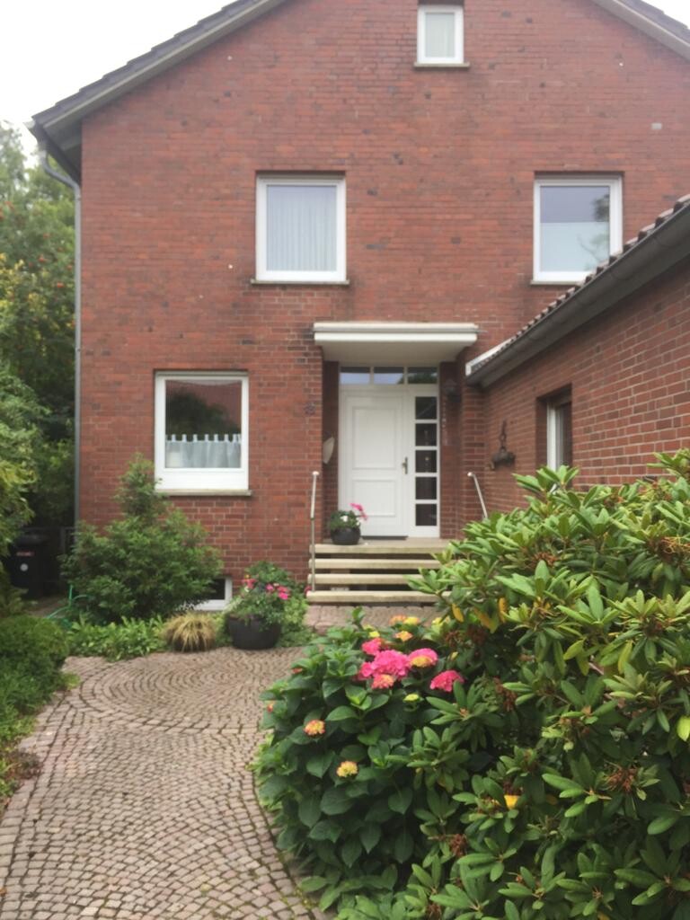

Hier eine Frontansicht vom Haus. Geplant wäre den rechten Anbau mit Riemchen zu erneuern und das in Richtung der Eingangstür in ungefähr gleichbleibender Höhe fortzuführen. Oben soll dann ggf der Klinker verputzt werden.
Vielleicht hat ja jmd noch eine ganz andere Idee!
Der rote Klinker gefällt ihr nicht.

70er Jahre Klinker in klassisch rot matt ohne Spirenzchen. Hält ewig. Ich sehe keinen rationalen Grund hier irgendwas zu ändern.
Wenn da Riemchen darauf sollen/müssen, dann solltest du gleich noch Dämmung drunter machen. Oben dann ohne Riemchen nur EPS und Putz. Kostet immer noch mehr, als du damit je einsparen wirst, aber immerhin nutzt es was. Eine großflächige Fassadenerneuerung darf nach Energieeinsparverordnung bei allen vor 1978 gebauten Häusern sowieso nicht ohne zusätzliche Dämmung durchgeführt werden. Das vielleicht als Argument für deine Frau, dort nichts zu ändern.
Meine Empfehlung: So lassen und ggf. die Fenster tauschen (wenn die eh älter sind) gegen solche mit ein paar schlanken Sprossen passend zur Eingangstür. Dann ist das doch echt schick.

In Holland sieht man sehr oft Klinkerbauten, wo der Klinker gestrichen wurde, häufig weiß. In Verbindung mit neuen schicken Fenstern kann das extrem stylisch aussehen.
Helles Grau kann ich mir auch gut vorstellen. Google Bildersuche hilft sicher weiter.
Ist schon ärgerlich, da hat man ne super werthaltige Fassade, findet sie aber einfach nicht schön. Mir persönlich würde sie auch nicht gefallen, bin da bei deiner Frau. Roter 70er Jahre Klinker ist nicht jedermanns Sache. Aber stimme den anderen zu, verblenden oder gar abmachen wäre Schwachsinn.

Da wird sich keine geeignete Höhe für die Zäsur zwischen den beiden Oberflächen finden. Bedenke auch den Hinweis

Was sie nicht will, reicht als Planungsgrundlage nicht aus. Deswegen fragte ich ja auch nach einem Bildbeispiel für das, was ihr genehm wäre: hätte sie die Klinker lieber in kieselgrau, sandbeige oder aubergine, ... ?
Die Fenster sehen hier noch zu jung aus, die würde ich wohl maximal außen folieren. Die ganze Fassade "umfärben" und dabei die Fugen in der Fläche mit überstreichen (aber nur zwischen Ober- und Unterkante der Fenster des OG nicht, also dort nur die Klinker Malern und die Fugen abkleben oder in einem anderen Ton färben) könnte ich mir recht flott aussehend vorstellen.
