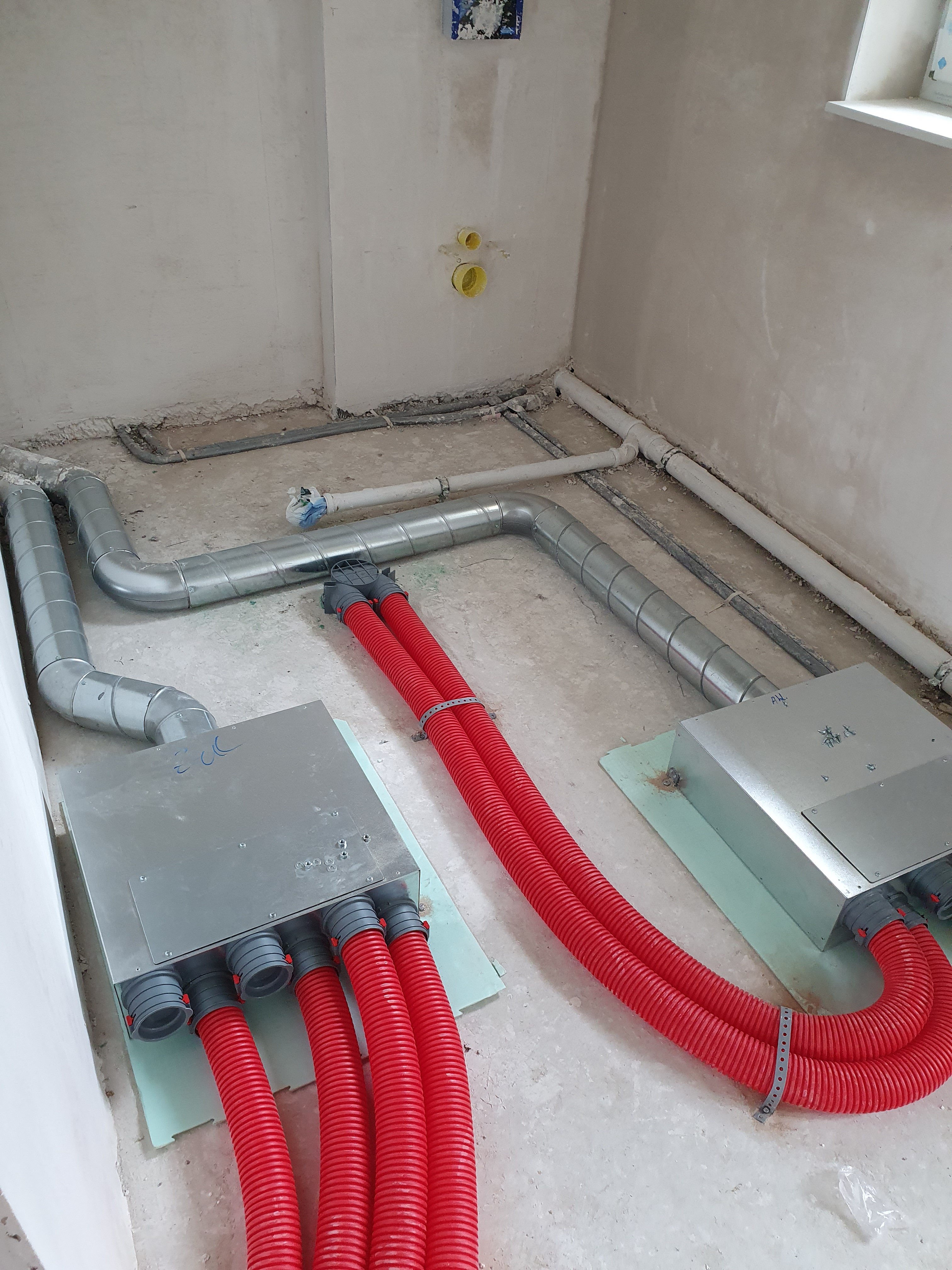

ich konnte gestern die ersten Rohrleitungen und Verteilungsboxen unserer Vallox Kontrollierte-Wohnraumlüftung beschauen.
Was mir aber definitiv nicht bewusst war, dass kaum noch Platz für den Estrich ist. Ich dachte bisher es werden Flachkanäle.
Die jetzigen Verteilerboxen messen in der Höhe ca 17-18cm, wenn darauf noch Fußbodenheizung und Estrich kommt, würde der Aufbau von den geplanten 20cm nicht hinkommen.
Hat da jemand Vergleichswerte? Wie hoch muss die Estrichschicht minimal inkl. Fußbodenheizung sein?
Ich habe mal ein Bild aus dem Bad im OG angehangen. Die beiden Verteilerboxen sind recht nah aneinander. Passt über die Box und die Verrohrung überhaupt noch die Fußbodenheizungsleitung inkl. Estrich drüber oder kommt dort kein Fußbodenheizung drüber?

Die Kästen haben auf dem Boden nix verloren.
Dämmung + Heizestrich sind mindestens 7, eher 8-9 cm.
Auf die Kästen müssten auch erstmal noch Platten zur Lastverteilung, dann bist bei 10 cm.
Noch Toleranz berücksichtigt, dass der Boden genau an den Stellen etwas höher ist und du hast eine Aufbauhöhe von 30 cm. Dann gehen die Türen wohl nicht mehr auf und zu....

Finde es auch sehr ungewöhnlich, dass diese Kästen auf dem Boden liegen. Wir haben gerade auch eine Vallox bekommen. Bei uns sind die Kästen in der Abseite versteckt und es ist extra eine Revisionstür davor, weil man alle paar Jahre wohl zur Wartung/Reinigung dran muss. Das ist ja unmöglich, wenn die im Boden sind.

Warum sind die überhaupt im Bad im OG? und nicht unten drunter im HAR oder woanders versteckt in/an den Wänden/Decke etc.?
Das kann hier keiner wissen, da muss du deinen Sani bzw. jemand anderen der den Hut auf hat fragen.

Wir hatten auch eine Kontrollierte-Wohnraumlüftung von Vallox. Rohrleitungen wie bei Dir, aber Verteilkasten natürlich nicht auf dem Boden. Selbst mit den Rohren alleine musste der ursprünglich geplante Fußbodenaufbau um zwei cm erhöht werden, damit ausreichend Estrichüberdeckung vorhanden war.

Wie hoch ist der Aufbau denn geworden?
Kommt auf das Fußbodenheizung-System an.
Es wird eine normale wasserführende Fußbodenheizung. HAR liegt im Keller, dort kommt auch die Anlage rein.
Ich schätze der Bauleiter hat die Misere noch nicht gesehen, ich werde mich mal mit Ihm in Verbindung setzen.
