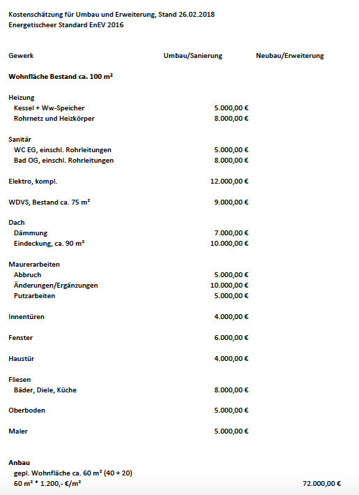

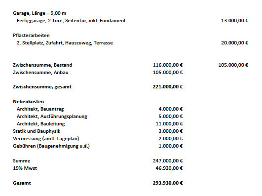

Ruhrgebiet2326.01.19 13:48
Anbei die Kostenschätzung.
Kostenschätzung Umbau/Erweiterung, Bestand ca. 100 m²; Kosten für Heizung, Sanitär, Dach.
Kostenübersicht Bauprojekt: Garage (9 m) mit 2 Toren inkl. Fundament; Gesamtsumme 293.930 €
MayrCh26.01.19 14:02
Habt Ihr sonst nichts bekommen?
Keine Kostenberechnung vor Entwurfsplanung/Bauantragstellung?
Kein Kostenvoranschlag zur Ausschreibung?
Alleine auf die Pos. Anbau und Fertiggarage kommen mindestens noch mal 50% oben darauf.
