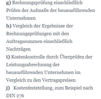

Ich habe schon mal ein paar Seiten vorher empfohlen, mal die Grundleistungen der HOAI zu Rate zu ziehen...
Textabschnitt mit g) bis j) zur Rechnungsprüfung und Kostenkontrolle im Bauwesen
Also ja, wenn die Leistungsphase 8 beauftragt wird, muss auch die Kostenfeststellung erfolgen - sie wird ja auch vom Auftraggeber bezahlt (oder zumindest will die Architekt die Kohle bekommen - unabhängig davon, was sie geleistet hat).
Und daraus würde sich ja dann ggf eine bausummenüberschreitung etc. erklären
Wie weit das dann geht weiß ich nicht/ jedoch ist gerade meine einige Handhabe gegen diese Frau eben die Leistungen zu fordern, da sie ja bereits die schlussrechbung anmahnt - und mit Bezahlung dieser wären ja auch die Architektenleistungen abgenommen
