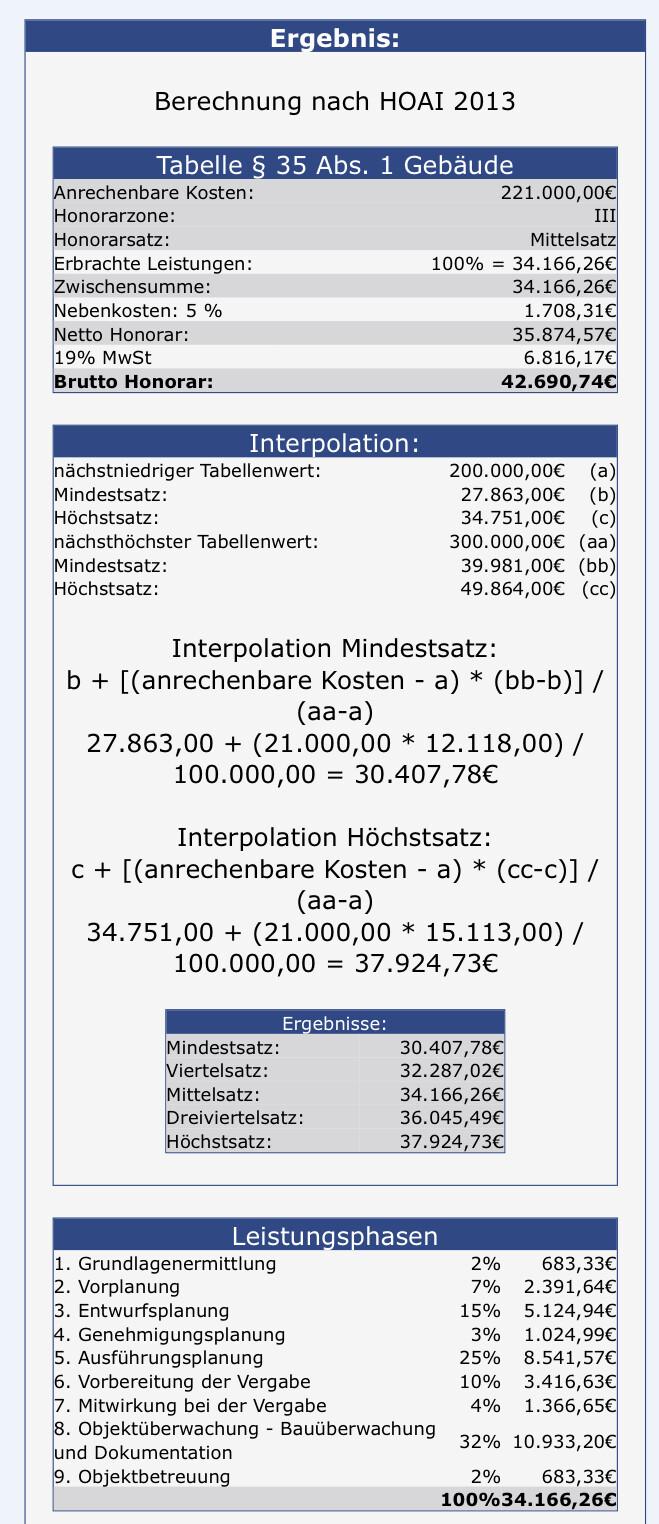

Du kalkulierst falsch. Für Einfamilienhaus wird Honorarzone 3 und Mittelsatz gewählt. Üblich sind auch 5% Nebenkosten Pauschale.
HOAI 2013 Berechnung: Kostenliste, Interpolation, Ergebnisse, Leistungsphasen

Einen Umbauzuschlag habe ich nicht gesehen.
Aber worum geht es denn jetzt? Wenn das Honorar zu niedrig sein sollte, muss man dann damit rechnen, dass man nicht ordentlich betreut wird? So ganz verstehe ich gerade nicht, woraus das ganze nun hinauslaufen soll.
Genau so ist es. Niemand arbeitet gibt 100% wenn er nur 50% verdient.
