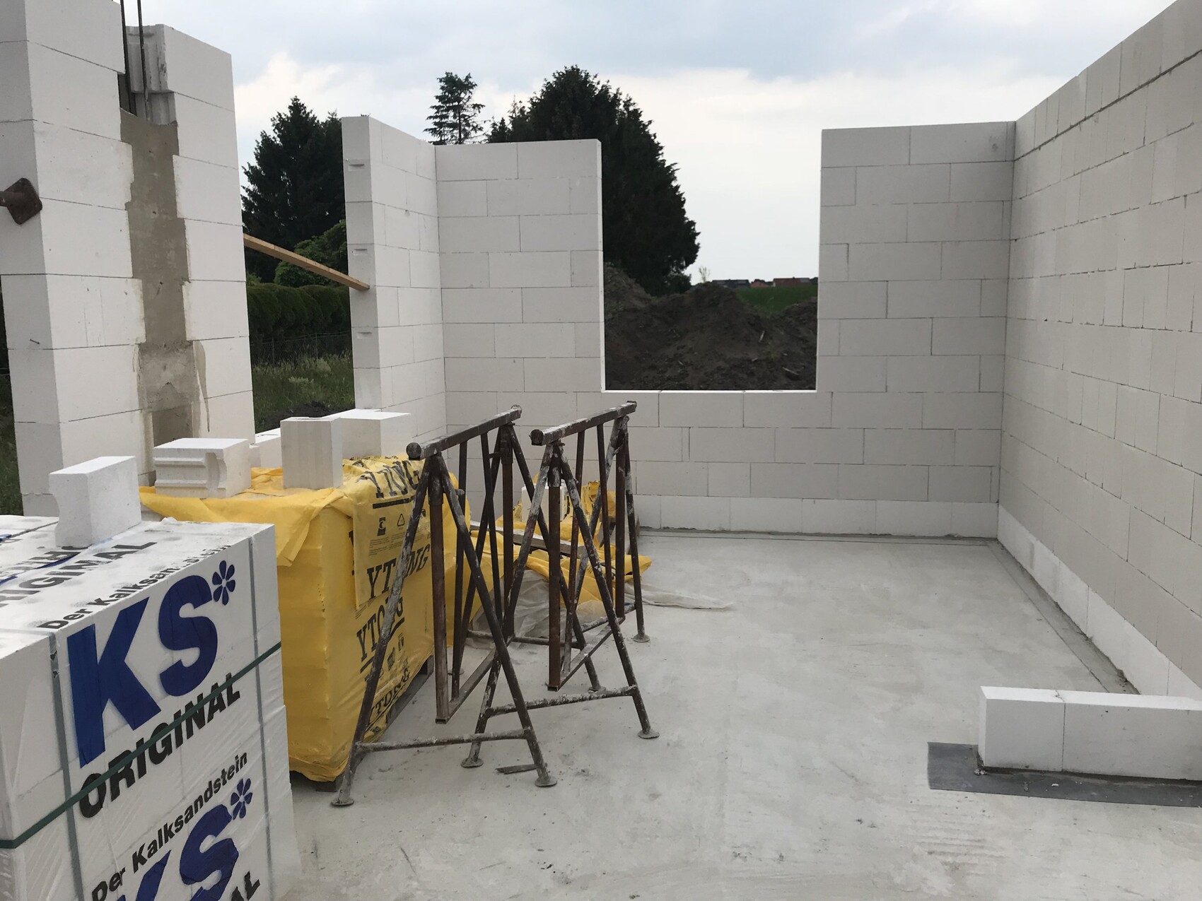

Golfi90 schrieb:
Macht es denn Sinn ein Haus Außen mit Ytong hoch zu ziehen und die Innenwände mit Kalksandstein Stein für die Schalldämmung im Haus zu bauen?Es macht zunächst einmal Lohnkostensinn, die nichttragenden Innenwände in einem von den Außenwänden entkoppelten Arbeitsgang hochzuziehen (ibs. in Trockenbau, weil angelerntengeeignet).Das Schallschutzbedürfnis innerhalb des Einfamilienhauses wird m.E. gehyped: die Tobsuchtsphase der Blagen dauert ja nicht ewig, und im Ehebett ahmt man auch nicht wirklich 1:1 den Brunftschrei des Hirsches auf dem darüberhängenden Bild nach

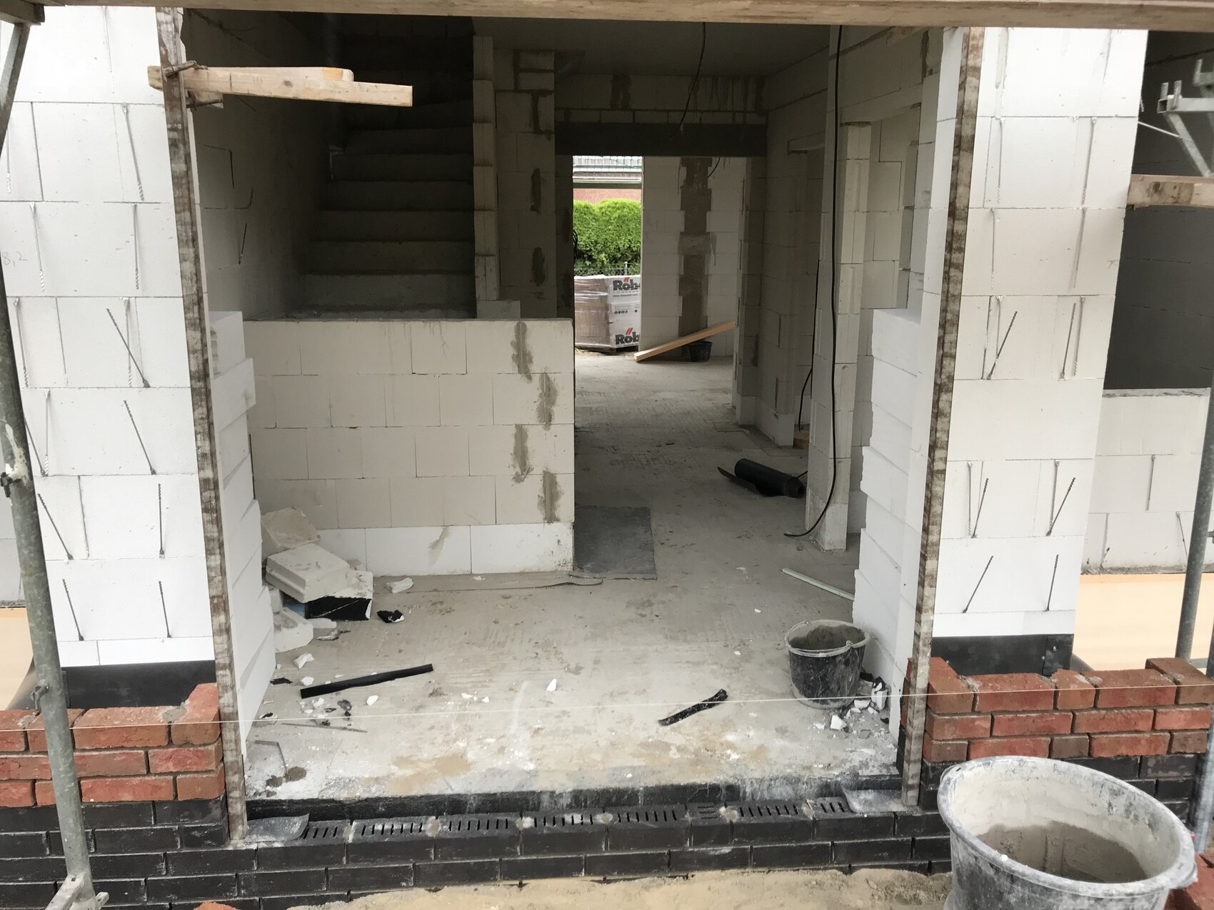

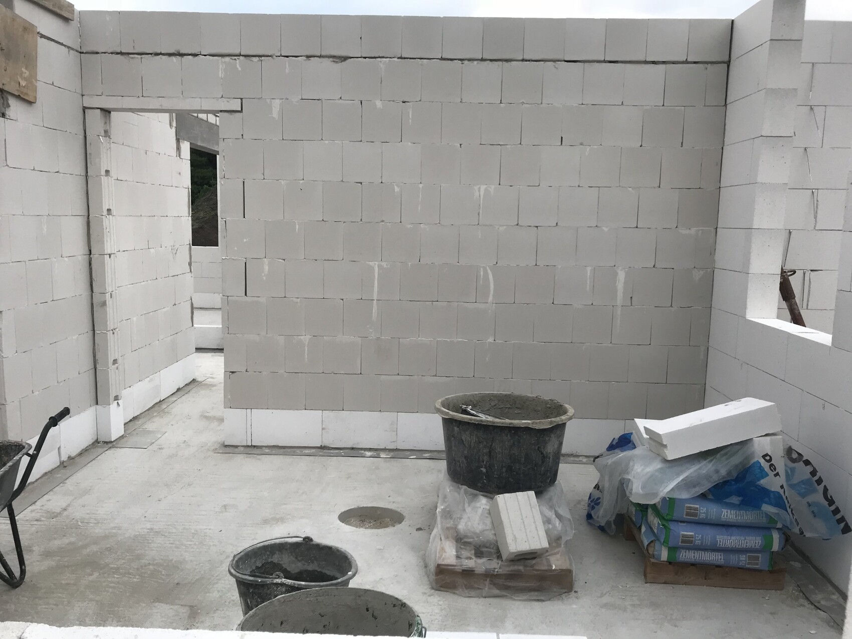

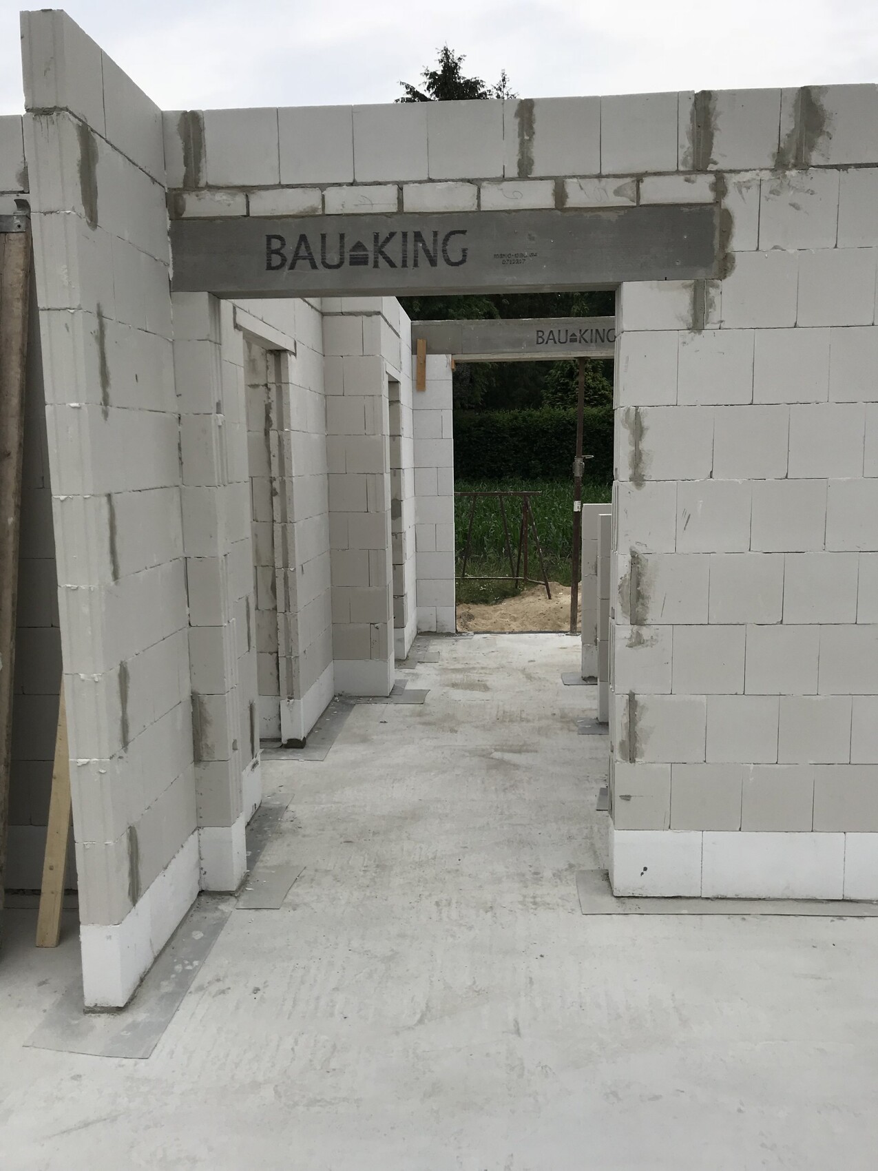

Lobster schrieb:
Der untere Stein von den Innenwänden ist auch jeweils Ytong.Soll das heißen, die Innenwände haben eine Kimmsteinlage geringerer Dichteklasse als was darüber kommt ? ? ?opalau schrieb:
Dachte eigentlich dass das wegen des unterschiedlichen Setzverhaltens nicht unproblematisch ist. Aber ich mag mich täuschen.Das wird hier auch des Öfteren diskutiert, daß dies beim Tapezieren um die Ecke besonderer Maßnahmen bedürfe und nicht ganz der Stein der Weisen sei.https://www.instagram.com/11antgmxde/
Lobster22.08.18 17:10
Alex8522.08.18 17:17
Weiß mit Weiß sagt man nach, dass dies ginge.
Das war wohl eher ne Kalksandstein-Kimmlage.
Das sehe ich komplett anders. 11-17cm gelöcherter Poroton ist imho wie Pappe, da geht alles durch. Toilette, Gespräche, TV aus dem Zimmer nebenan. Geht da nicht gleich um (Brunft)Geschrei sondern um normale Alltagsgeräusche, die stören wenn einer schlafen will und der andere noch wach ist.
opalau22.08.18 17:20
Lobster schrieb:
Auf den Bildern kann man das sehen:Höh? Auf dem ersten Bild sind doch Außenwände zu sehen, oder nicht?
11ant22.08.18 17:37
Alex85 schrieb:
Das sehe ich komplett anders. 11-17cm gelöcherter Poroton ist imho wie Pappe, da geht alles durch.Mein Vater hat jahrelang in Gasbeton gewohnt, sogar an einer Ausfallstraße; und ich selbst hatte eine Werkshalle mit Bürotrakt, auch aus Gasbeton und beides ohne Schallprobleme. Da müßte sich die Qualität dieses Baustoffes in den letzten vierzig Jahren schon massiv verändert haben, wenn er heute nichts mehr taugte, wie hier oft zu lesen ist.Porenziegel betreffend glaube ich das schon eher - wenn auch ohne eigene Erfahrungen - aber in diesem und anderen Foren liest man überwiegend den Grundtenor, außer Kalksandstein tauge da nichts etwas.
