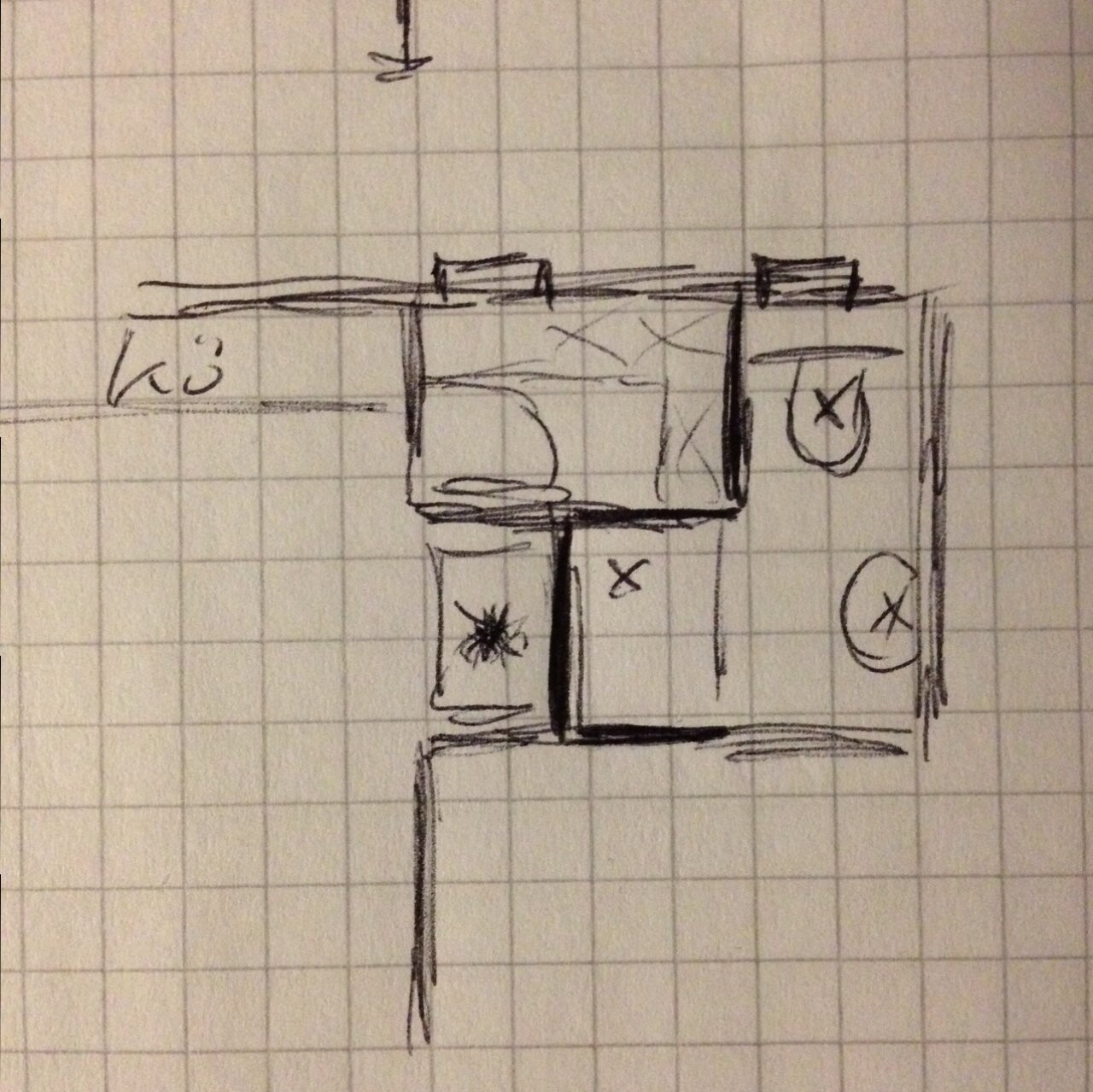

Dass keiner die Speis kritisiert, wundert mich
Aber ich habe hier mal schnell eine Skizze gefertigt - leider kennen wir die Maße nicht, aber es könnte passen. Ich habe den Side-by-Side-Kühlschrank locker eingekoffert...
Handskizze eines Grundrisses mit Zimmern und Türen als Bauplan
Gruss Yvonne
Bautraum2015
12.02.15 19:58
Danke Yvonne! Das ist eine gute Idee!!!

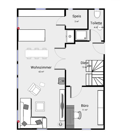

Bautraum2015
12.02.15 20:05
2D-Grundriss eines Hauses mit Wohnzimmer, Büro, Diele, Speis und Toilette
Bautraum2015
12.02.15 20:14
Vll wär es auch ganz gut, die Toiletten Tür nach außen aufzumachen statt nach innen?
12.02.15 20:14
Ja, jetzt habt Ihr aber einen kleinen Versatz im Flur. Ich denke, dass der Planer Euch das richtig hinplant.
WC selbst sollte bei der Toilette mind. 100cm breit sein, Vorwandinstallation in gleicher Höhe wie Fensterbank.
Wir haben eine Tür, die ist 10cm schmaler als eine normale Zimmertür, die wäre auch in Ordnung.
Tür zur Speis würde ich tatsächlich nach innen rechts aufschlagen lassen. Dahinter kann man an der Wand viele Haken anbringen für Tüten und Taschen. Ich denke die Tür in der Küche würde stören
Bautraum2015
12.02.15 20:17
An schmalere Türen in diesen Ballungsgsbereichen wie Speis und Bad hab ich auch gedacht. Danke für deinen tollen Tipp...da merkt man einfach, wer ein gutes Auge dafür hat (ich hab es nicht! )
