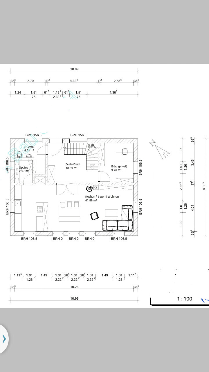

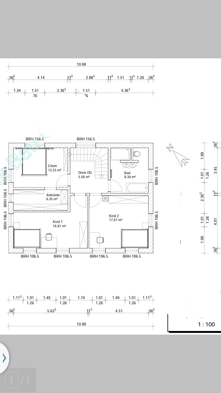

Sodala, hier Jetzt mal etwas professioneller als bisher. Meine Frage: bekomm ich da eine halbgewendelte Treppe unter?
Und übersehe ich was....ungute Ecken?
Grundriss: Offener Kochen/Essen/Wohnen-Bereich, Diele, Büro, Speise, WC.
Dachgeschoss-Grundriss: Eltern, Kind 1, Kind 2, Ankleide, Diele OG, Bad, Treppenhaus, Maßangaben.

Ankleide und K1 sind Schrott... verabschiedet euch von der Ankleide... ihr opfert das Kinderzimmer und habt dann eine Ankleide mit 60 cm Gang... (meine Meinung zumindest).
EveundGerd26.02.15 19:11
Ich würde jetzt einen Architekten zeichnen lassen. Die haben ein Auge dafür. Nimm Deinen Grundriss mit und erkläre ihm was Ihr als problematisch empfindet.
