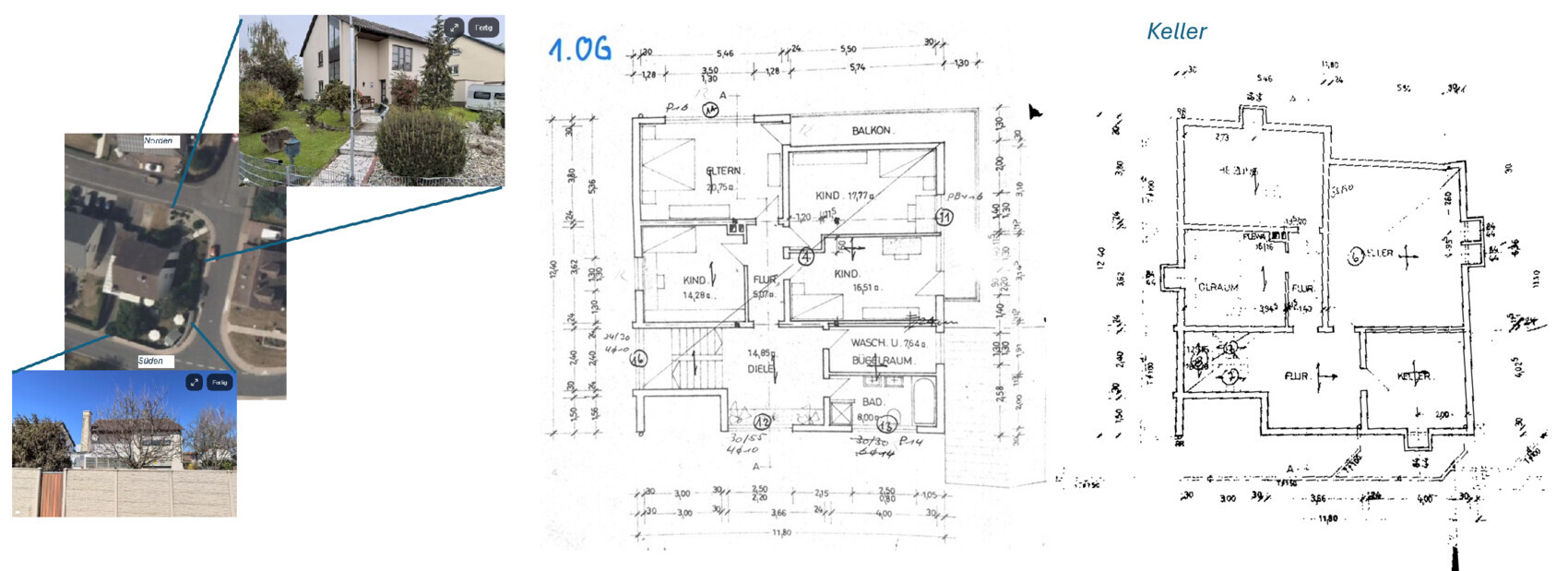

oddilonIch möchte das Haus meines Opas kaufen. Das Haus ist als Einfamilienhaus gebaut, und der Wohnraum ist über zwei Stockwerke verteilt. Das Gebäude ist voll unterkellert. Die Bestandsimmobilie von etwa 1967 wurde bereits vor etwa 10 Jahren durch meinen Opa so umgebaut, dass darin nur noch im Erdgeschoss gelebt wird. Das 1. OG steht aktuell leer und befindet sich noch im Ausbau von 1967. Das Haus soll in zwei Wohnungen aufgeteilt und von mir und sehr nahen Verwandten bewohnt werden. Die Umbaukosten sollen möglichst gering gehalten werden, und einige Dinge (neue Wasserzuleitungen, Dachboden etc.) sollen zu einem späteren Zeitpunkt angegangen werden.

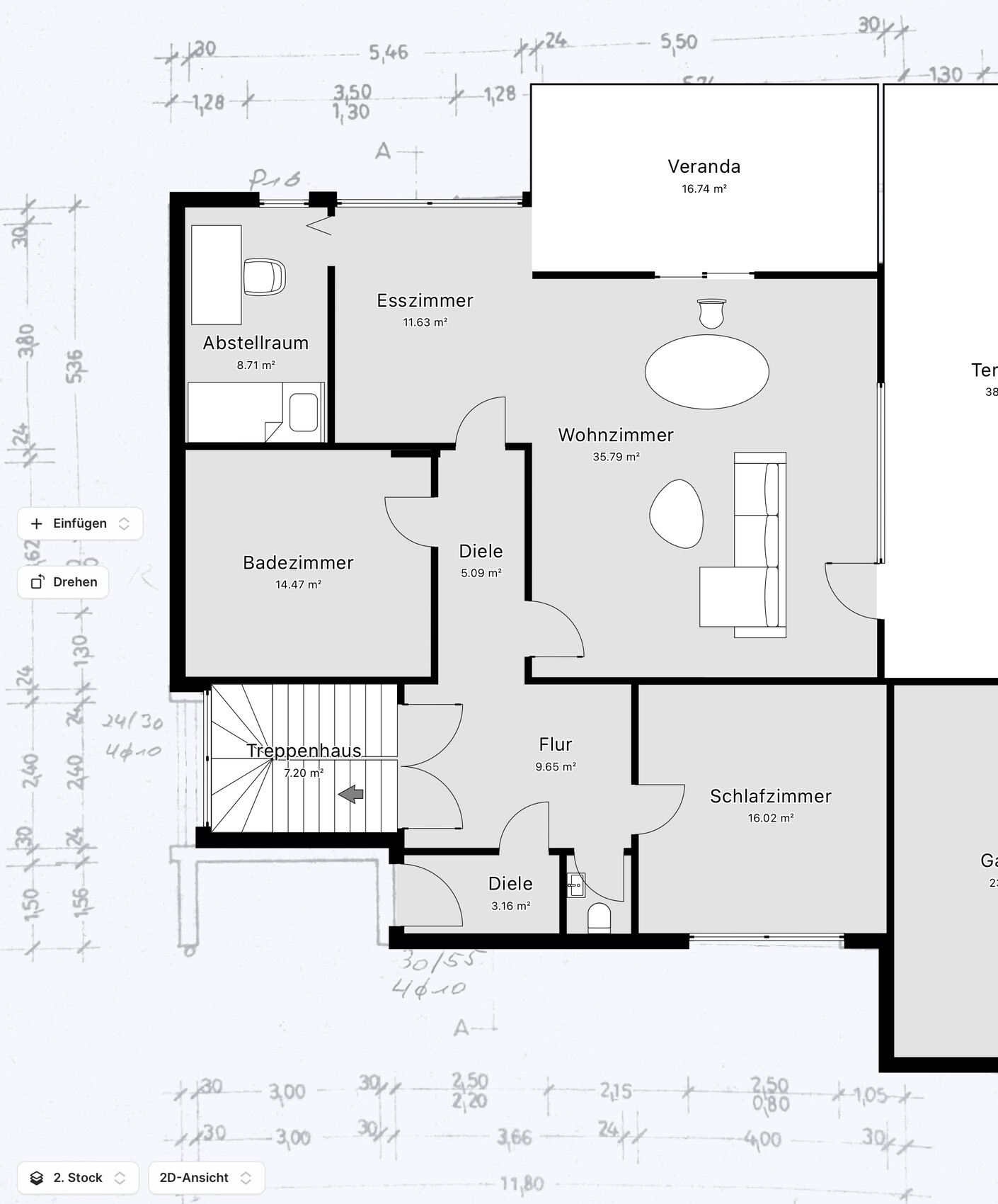

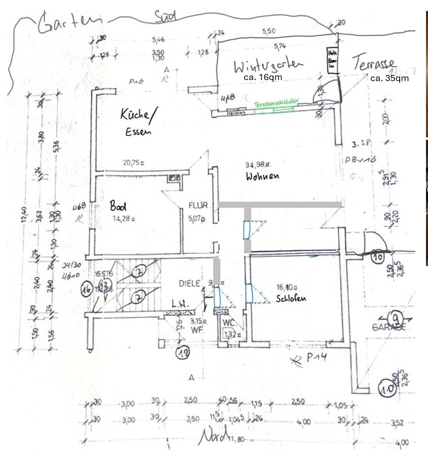

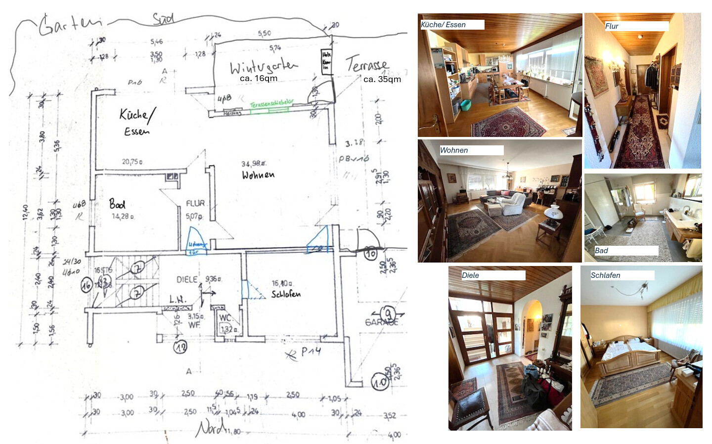

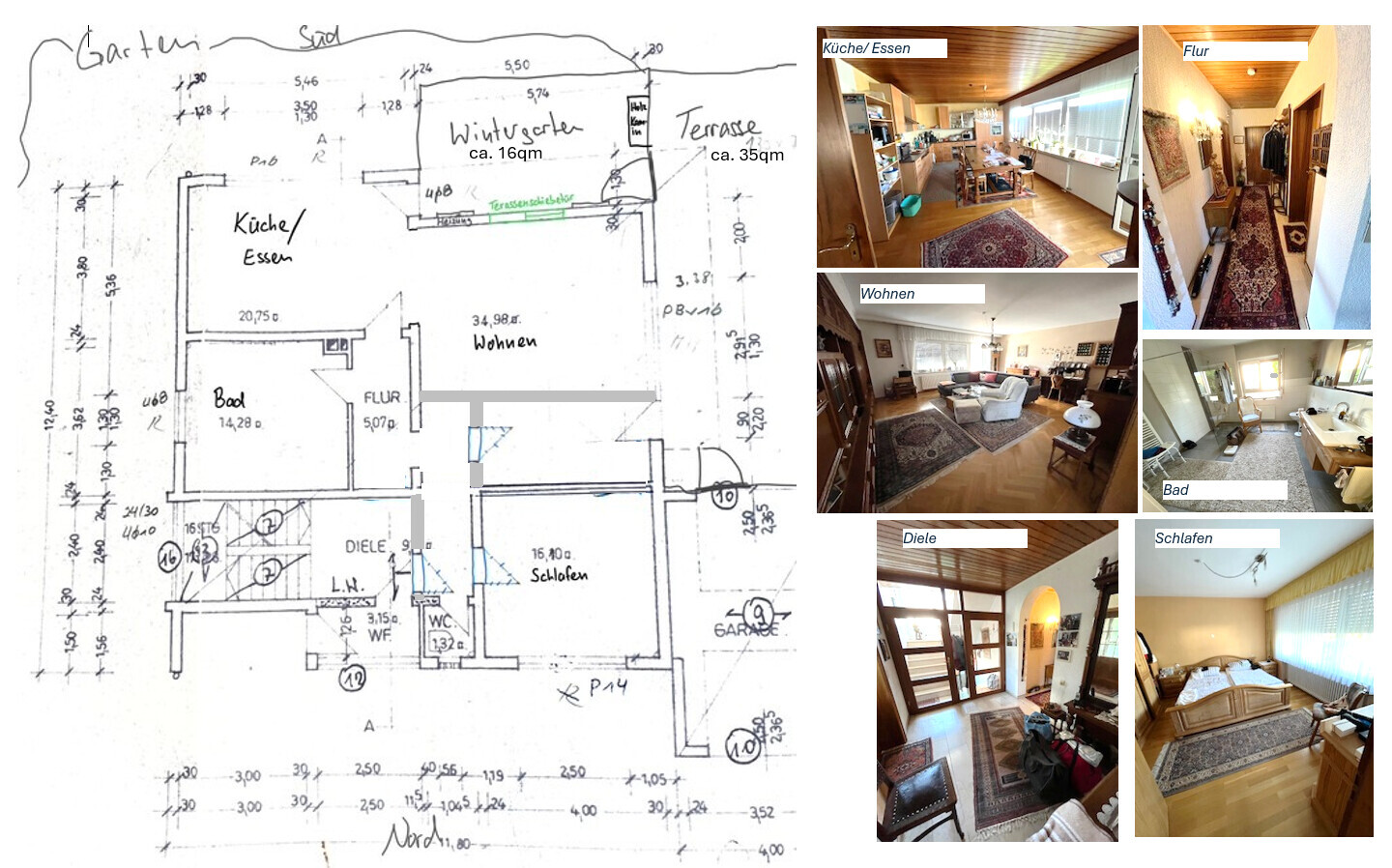

Gerne möchte ich hier den Grundriss des Erdgeschosses – welches ich übernehmen werde – mit euch diskutieren. Das Erdgeschoss ist von den Raumgrößen sehr großzügig geplant, und mir fehlt leider ein gesondertes Zimmer als Büro und Gästezimmer sowie ggf. später als Kinderzimmer. Das Wohnzimmer ist relativ dunkel, da hier die überdachte Terrasse und ein Wohnhaus angrenzen. Die Küche und das Esszimmer sind sehr hell und bieten Blick in den Garten. Das Bad war früher die Küche und wurde vor etwa 10 Jahren renoviert.
Mein bisheriger Plan ist:
- Eingangsbereich optisch trennen, damit meine Wohnung im Erdgeschoss räumlich vom Eingangsbereich (Erdgeschoss und 1. OG) getrennt ist (Idee im Plan blau)
- Holz-Wandschrank im Wohnzimmer entfernen und Fenster/Tür zum Wintergarten für mehr Licht im Wohnzimmer einbauen (Idee im Plan grün)
- Neue Küche (muss keine große Küche sein)
- Das Fenster im Wohnzimmer wurde vor etwa 10 Jahren ersetzt; das Fenster in der Küche sollte ausgetauscht werden
- Sonstiges: Stromzuleitungen neu für zwei getrennte Stromzähler (Erdgeschoss und 1. OG), Holzdecken entfernen, Türen und Zargen weiß streichen; Parkettboden möchte ich gerne erhalten
- Fehlendes kleines Büro/Gästezimmer (später ggf. als Kinderzimmer nutzbar)
- Zusätzliches Kinderzimmer lässt sich im Notfall später noch durch den Ausbau des Dachbodens erweitern

hanghaus202321.08.25 09:26Ist denn laut Bebauungsplan ein 2 Familienhaus zulässig? Gibt es Auflagen (Satzung der Gemeinde) bezüglich Stellplätze.
Sehr spannendes Projekt!
Ich würde erstmal diverse Dinge klären.
1. Sind Mehrfamilienhäuser zulässig? (Bebauungsplan, ggf. beim Amt nachfragen.)
2. Welches Maß an baulichen Veränderungen sind möglich (finanziell und baurechtlich)?
Mein erster Impuls wäre nämlich (unklar ob zulässig und nicht zu teuer) :
Wintergarten quasi auflösen und als Erker in die thermische Hülle integrieren. Hierdurch den Wohn-Essbereich nach planoben verschieben und so die Möglichkeit schaffen, ein Büro mit Westfenster dort vor dem Schlafraum einzurichten. (Der Zugang zum Schlafraum müsste dann anders gelöst werden.)
Ansonsten könnte man die Küche kleiner machen, das Büro nach Südosten (planoben links) und den Essbereich zum Teil in den Wohnbereich integrieren. Hier könnten aber die Flächen zu eng werden. Schwierig...

Die Idee mit der Verkleinerung der Küche und einem kleinen Büro planoben links von @Papierturm gefällt mir schon gut. In der angehängten Skizze hat der „Abstellraum“ 2,3m*3,8m. Der Esstisch müsste dann ins Wohnzimmer wechseln, wo ich ihn jedoch noch nicht optimal unterbekommen habe.
