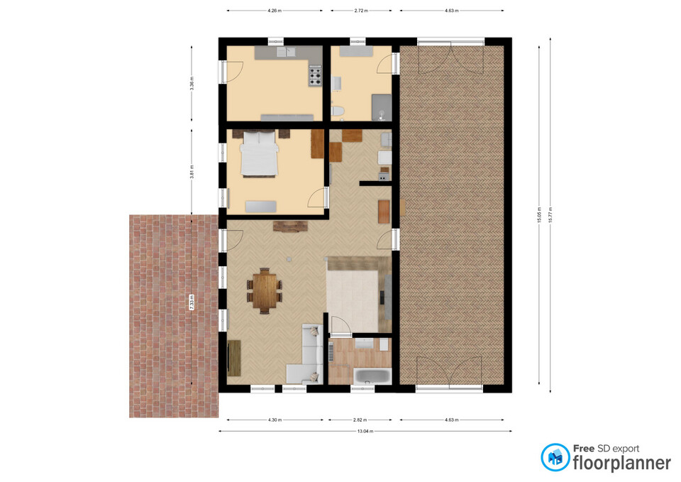

Wir sind gerade dabei (Notar erstellt gerade den Kaufvertrag) einen Resthof in Schleswig-Holstein zu kaufen, um Leben und Arbeiten (selbständig mit Tieren) unter ein Dach zu bekommen. Dabei ziehen wir als 4-Köpfige Familie mit meiner Schwiegermutter auf dem Gelände zusammen. Der größere Wohnteil ist quasi bezugsfertig und hier nicht Diskussionsthema. Für meine Schwiegermutter soll der bisher als Stall genutzte Wirtschaftsteil teilweise ausgebaut werden.
Ca. 80m² sollen für die Wohnung genutzt werden, der Teil zum Innenhof für den Gewerbeteil meiner Frau bzw. für Hofgäste als Gäste-WC. Zur Mitte vom Haus, zwischen alter Wohneinheit und Stall, befindet sich die durchgehende unbeheizte Tenne. Der Zugang zur Wohnung kann gerne hierüber erfolgen, die kann man dann auch als Flur für Jacken/Schuhe nutzen.
Ich habe mal einen Entwurf gezeichnet, wie man eine Aufteilung machen könnte, aber irgendwie wirkt das nicht rund.

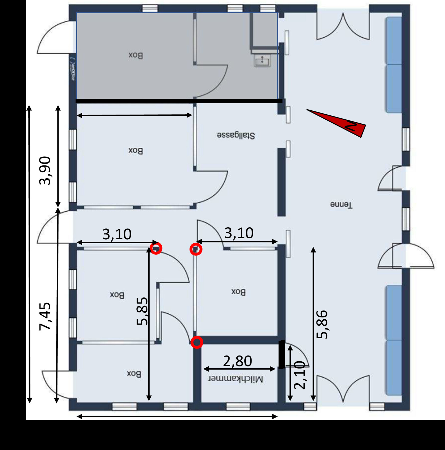

weitere Vorgaben: Fassade unter Denkmalschutz. Fenster- und Türöffnungen sind vorgegeben. In der Mitte verläuft ein Unterzug mit zwei tragenden Pfeilern (rot eingekreist auf Grundriss). Diese können nicht versetzt werden. Unten rechts ist die alte Milchkammer. Die Wände von der Kammer zum restlichen Stall hin könnten entfernt werden. Die Tür Plan untenlinks kann zugemauert werden oder auch mit Fenster / Terrassentür versehen werden.
Anzahl der Personen, Alter: 1, frisch in Rente, Hund
Raumbedarf im EG, OG: Wohnküche, Schlafzimmer, Hauswirtschaftsraum-Ecke, Bad

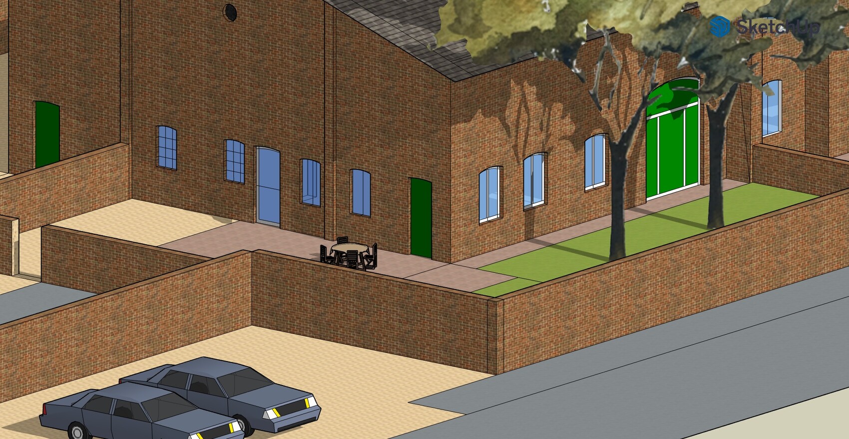

Balkon, Dachterrasse: Terrasse und Garten nach Nord und West, entsprechend Bild, 3D Ansicht zeigt 16:00 Uhr im Sommer

Der Außenbereich ist nach Norden und Westen ausgerichtet und zum Westen hin befindet sich die Straße sowie im Gartenbereich zwei grosse (denkmalgeschützte) Kastanien. Meine größte Sorge ist, dass 1. genug Licht ins Haus kommt und 2. auch im Garten mal Sonne ist. Für letzteres gibt es noch einen gemeinsam genutzten Hinterhof mit Südausrichtung.
Hinter der Mauer nach Westen befindet sich die Straße, außerorts, aber wenig befahren. Die Mauer steht noch nicht, aber in SH sind laut neuer Landesbauordnung 2m Höhe zulässig.

Die Tür Plan untenlinks hätte ich gerne als zweiten Ausgang offen, habe aber keinen Stellplatz für Medien / Sofaecke gefunden.

Wie kann man vor allem den Wohnbereich zweckmäßig einplanen und aufteilen, ohne nur eine große Halle mit ineffizienter Platznutzung zu bekommen.

Die Decke ist aktuell ca. 2,8m über Oberkante Grundplatte. Fußbodenaufbau sollte auf 20 cm kommen, der Unterzug ist ca. 20 cm tiefer.
Wasser kommt aus dem eigenen Brunnen, Zuleitung im Plan oben rechts, Abwasser wird auch in diese Richtung abgeleitet, eigene 3-Kammer-Kläranlage. Strom bekommt ggf. einen neuen Hausanschluss, der kann quasi überall sein, in meinem Entwurf wäre das Plan oben rechts im Bereich der Hauswirtschaftsraum/Abstell-Kammer.

Die Mauer der Milchkammer kann wie gesagt entfernt werden, an der Ecke müsste ein Pfosten stehen bleiben bzw. gesetzt werden, im Grundriss IST roter Kreis.
Bilder vom IST-Zustand von Innen habe ich nur vom Makler, daher stelle ich die hier nicht ein:
Betonsohle ca. 10 cm nicht armiert, darauf die eingezeichneten Boxen nur durch Holzwände getrennt und an den Ecken bzw. den eingezeichneten Punkten dazwischen Stahlpfosten, Tragend sind hier die mit rotem Kreis markierten, diese Stützen einen Unterzug.
Die Decke ist aus Doppel-T-Trägern und dazwischen mit Beton ausgegossen. Wärmedämmung im Deckenbereich ist von oben geplant, um die Raumhöhe nicht zu weit abzusenken, unterseitig nur zur 5-6 cm zur Abdeckung von Leitungen und Reduzierung der Wärmebrücke am Übergang Wand / Decke. Wand wird innenseitig gedämmt, Holzfaser oder Multipor, Maße sind Innenmaße mit Berücksichtigung der Dämmung.

Ich stelle mir es komisch vor vom Schlafzimmer ins Bad durch die Küche
Ist das Tageslichtbad Pflicht?
Die Mauer ums Grundstück würde mir auch nicht gefallen.
Hast Du keine Bilder? Gerade bei Denkmalschutz kommt es doch auch auf die Außen Ansicht und Grundstück Gestaltung an.
Die große Eingangstür zur Tenne sollte doch zum repräsentativen Eingang werden.
