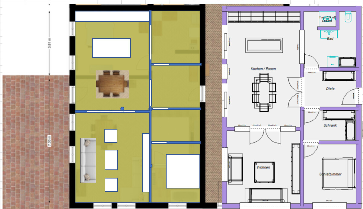

hanghaus2023
12.12.22 15:30
@Myrna_Loy ich habe mal den Entwurf von @K a t j a angepasst, so das man wenig Angriffspunkte für den Denkmalschutz hat. Die Zwangspunkte der Stützen auch berücksichtigt.
Gesamtgrundriss: linker gelber Raum mit Möbeln; rechter Kochen/Essen, Diele, Wohnen/Schlafzimmer.

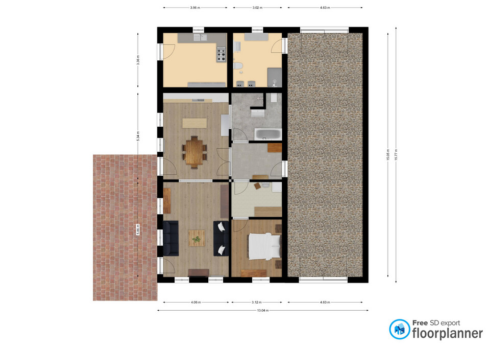

dertill
12.12.22 15:35
ich auch, und sogar 30 Zeichen geschrieben.
Grundriss eines Hauses: Wohnzimmer, Esszimmer, Küche, Schlafzimmer, Bad und Terrasse.
Der Entwurf hat große Vorteile bei der TGA-Planung. Abluft Küche, Bad, Gästebad, Arbeitsküche alles an einem Strang und auch Wasser/Abwasser hätte kurze Wege. Nur der Trockner und die Spülmaschine, die ich im Bad nicht mehr gesehen habe hätten einen längeren Weg, aber das ist ja nur eine Kaltwasserleitung und ein 50er Rohr.

K a t j a schrieb:
Alle Türen wären auch in 1m Breite für ein behinderten-gerechtes Wohnen möglich.
Die Stützen, die sich, zumindest eine, im Schlafzimmer abbilden, haben von der planrechten Wand einen Abstand von 2,80. Wenn da ein Bett steht, so wie ihr es eingerichtet habt, sehe ich da ein kleines Problem. Man kann mit Sicherheit damit leben aber bei Behinderung kommt man schlecht an die Fensterseite.
Deshalb habe ich auch mal angefragt, wie es sich mit dem Bett verhält. Es gibt ja Menschen, die könnten sich auch ein Bett an der Wand vorstellen.
