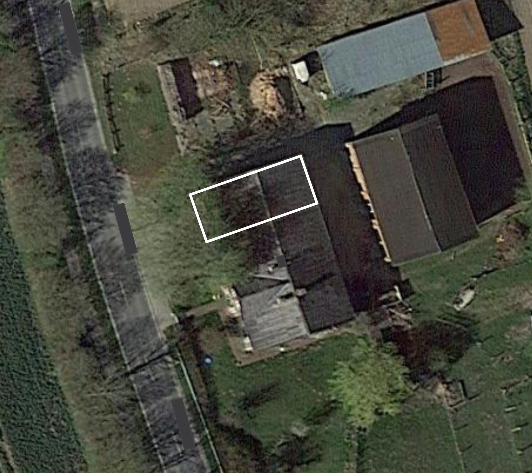

Hast Du keine Bilder? Gerade bei Denkmalschutz kommt es doch auch auf die Außen Ansicht und Grundstück Gestaltung an.
Nur vom Makler und da ist die Hausecke auch nicht wirklich abgebildet. Die Außenansicht ist von der Tür- und Fensteraufteilung so wie in der 3D Ansicht dargestellt. Außen stehen im Moment nur die großen Kastanien und nach Norden hin sind Betonsteine und die Mistplatte, noch nichts grünes und keine Mauer. Die Mauer wird zu der Seite wohl auch nicht so hoch, nur 1-1,2 für den Hund. Evtl. auch keine Mauer und nur Zaun.
Bilder reiche ich gerne nach, sobald der Kaufvertrag unterschrieben ist.
hanghaus2023 schrieb:
Die große Eingangstür zur Tenne sollte doch zum repräsentativen Eingang werden.
Historisch ist die Tenne auch nicht der Eingang, sondern nur die Durchfahrt für die Heuwagen. Der repräsentative Eingang ist nicht durch die Tenne, sondern in unseren Wohnteil. Das war die Zeit, als viele Landwirte dank der technischen Entwicklung in der Landwirtschaft viel Geld verdient haben und entsprechend die Gutshäuser des alten Adels imitiert haben. Entsprechend ist der "Flur" dort sehr verschwenderisch gestaltet. Da wird aber wohl kaum einer rein gehen (war bisher irgendwie bei allen älteren Höfen so, die wir angeschaut haben - da ging nie einer durch die Vordertür), weil die eh hinten oder an der Seite geparkt wird und die Küche mit Einkäufen von hinten leichter zu erreichen ist.
Die Tenne kann aber auch von der Straßenseite als Zugang für die Wohneinheit gestaltet werden, aber nicht als beheizter Wohnraum. Das große Tor wird zwar erneuert werden, mit Tür im Tor für einfachen Zugang, aber beheizen werden wir die Tenne nicht. Der Verlauf der Mauer zur Straße ist nicht fix. Der Abstand Hauswand zu geplanter Mauer sind 8,5m, davor noch knapp 2m Wegbreite bis zur Straße. Der "Weg" ist nur vor dem Grundstück, nicht durchgehend.
Anbei mal ein Luftbild
Luftbild eines Hofes mit Gebäuden, Garten und Bäumen; weißer Rechteckrahmen markiert den Bereich.

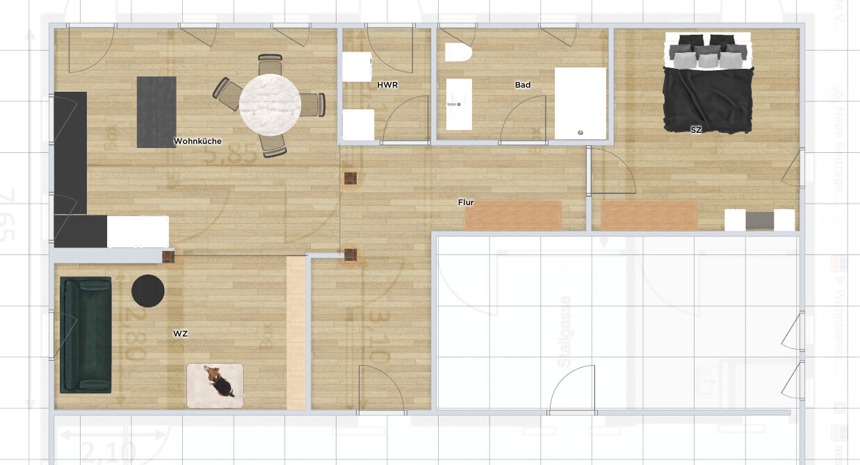

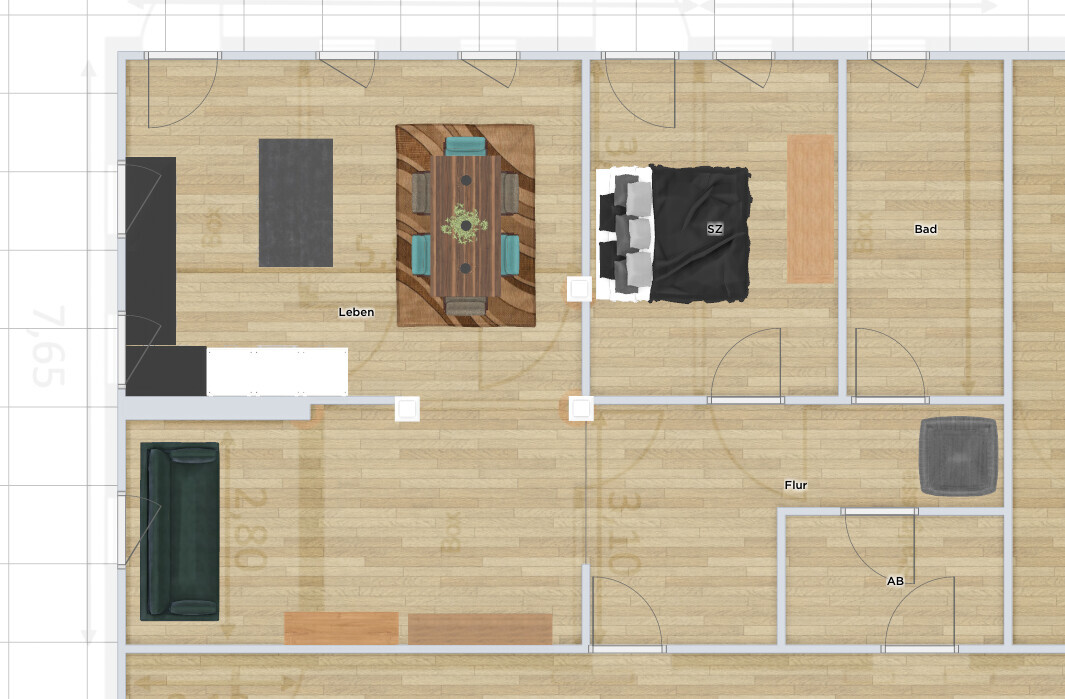

Ich muss gestehen, dass auch ich mit der Fläche, die Du Dir gedanklich für die Wohnung reserviert hast, Probleme bekomme mit den gesetzten Fenstern. Es gibt kaum Stellfläche und irgendwie ist alles, was ich probiere unrund.
(negatives) Beispiel:
Grundriss eines Apartments: Wohnzimmer mit Esstisch, Schlafzimmer, Bad, Flur, Abstellraum.
Alleridngs muss ich auch gestehen, dass ich irgendwie die Mauer im Westen durch die Milchkammer als gesetzt gesehen habe. Wahrscheinlich, weil ich es mag, wenn ein altes Teil noch zu sehen ist. Ich könnte es mit der Variante also nochmal probieren, wenn ich sie abreiße 😉
Ich habe aber noch die Möglichkeit gesehen, die Fenster des anderen Bereiches zu nutzen und diese Küche innenliegend zu planen.
Dabei ist das herausgekommen, was ich als gelungen betrachte. Vor allem muss man auch erwähnen, dass massig Stellfläche geniert wurde. Wenn die eine Stütze im Gang stören sollte, kann man die an eine Wand docken:
Grundriss einer Wohnung: Wohnküche, WZ, SZ, Bad, HWR und Flur.
Was meinst Du @dertill ?
