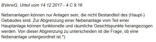

baulaie89 schrieb:
DANKE DIR! Die Gesetzte definieren leider nicht konkret wohin ein Balkon dazu gehört und das verwirrt.
Tut es. Ergänzend für Dich noch ein Gerichtsurteil.
Auszug aus BVerwG-Urteil: Nebenanlagen nicht Teil des Hauptgebäudes.
