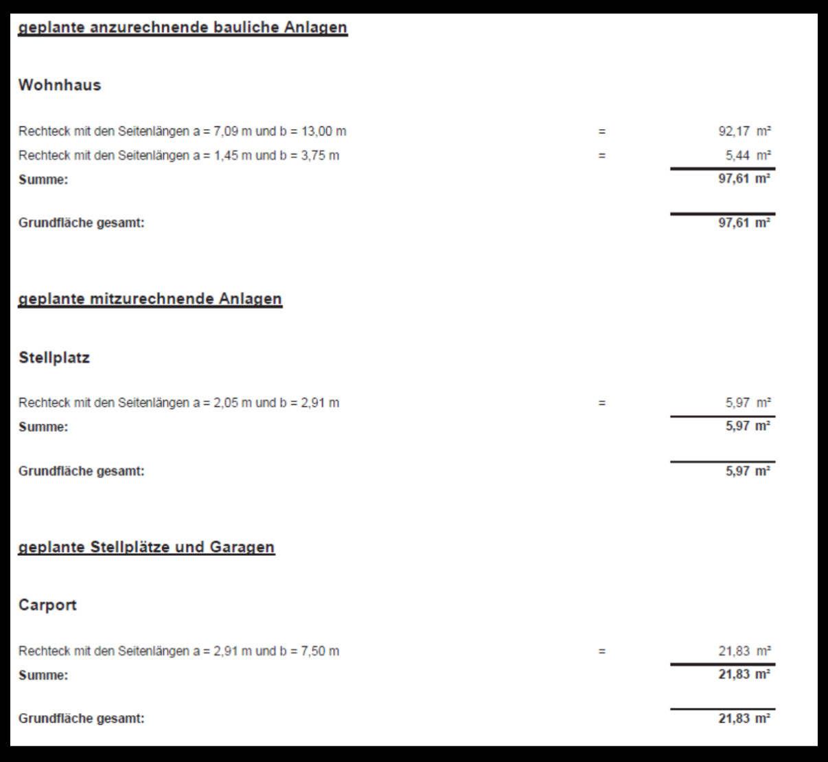

baulaie89 schrieb:
Danke dir. Laut Architekt wird der Balkon zu 50% mit einberechnet. Ist es so, dass Balkone in die "anzurechnende bauliche Anlagen also zum Hauptanlage" gehört und nicht zu Nebenanlagen?
Hier habe ich es geschrieben:
Die zweite Grundflächenzahl, also die zusätzliche für Nebenanlagen, die erlaubte Überschreitung, kann nicht angewandt werden, da der Balkon zum Haus gehört und nicht zu Wege, Garagen Und Nebenanlagen.
baulaie89 schrieb:
Er meinte er musste auch die Überdachung (Beispielfoto unten) des Eingangsbereich außen entfernen, weil dass auch aufgrund des Grundflächenzahl nicht mehr möglich war.
Ja, gehört ja auch zum Haus.
baulaie89 schrieb:
Beziehungsweise, wann gehört ein Balkon zu Haupt- und Nebenanlage?
Ein Balkon von einem Haus gehört zum Haus, genauso wie die Terrasse. Also zum Hauptgebäude.
Nebenanlagen sind Carports, Garagen oder ein Gartenhaus und deren Zufahrten und Wege.

DANKE DIR! Die Gesetzte definieren leider nicht konkret wohin ein Balkon dazu gehört und das verwirrt.
Das wird aber wegen der Vollgeschossigkeit sein, und ich habe 25% vermutet.
Das, was überbaut wird, wird auch 1:1 angerechnet, das gilt auch für Dachüberstände größer als 50cm
12.01.25 09:37
Hier steht es ja auch. Allerdings mit den alten Balkon-Maßen. Den würde ich eh weglassen, braucht keiner, wenn es Garten gibt. Allerdings bringt der Verzicht nichts.
Über die fehlende Eingangsüberdachung würde ich mich auch nicht grämen.
Ich würde die Speis etwas verkleinern und der Garderobe mehr Platz einräumen.
Dokument mit Flächenberechnungen: Wohnhaus, Stellplätze, Carport, Gesamtsummen.
