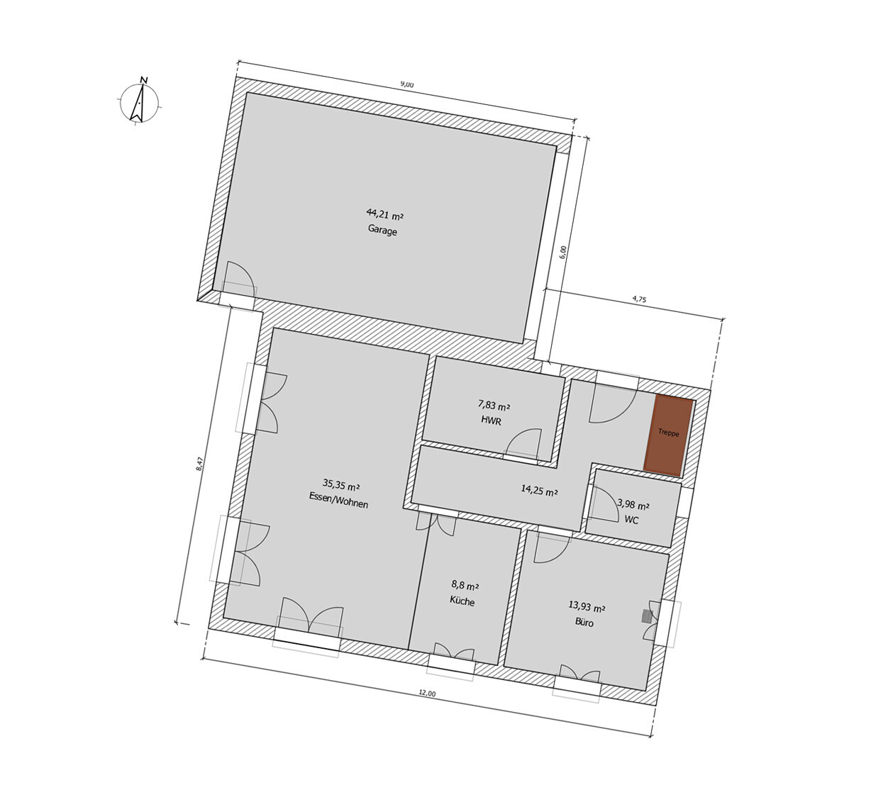

Was spricht denn dagegen zumindest die Garage schon mal ganz ins Baufenster zu schieben?
Ich würde die Garage aber auch auf die andere Seite des Hauses setzen.
Mr. Robot
14.07.16 11:13
Wenn ich die Garage komplett ins Baufenster schiebe, dann hab ich kein Fenster im Hauswirtschaftsraum
Ich kenn den Nachbarn mit dem Grundstück Nr. 26! Kann mir nicht vorstellen, dass es da Probleme gibt aber wir werden diese Woche sehen was rauskommt.
Klar kann ich die Garage dem Nachbarn unten auf die Grenze setzen aber dadurch würde ich Licht fürs spätere Wohn-/Esszimmer, welches über den hinteren unteren Teil des Hauses verläuft, verlieren.
Masipulami14.07.16 11:15
Ich denke es wäre hilfreich wenn du auch mal den Grundriss einstellst. Sonst kann man hier schlecht Ratschläge geben.

@Mr. Robot,
die Abweichung vom Bebauungsplan ist bei Dir nicht besonders groß, dennoch sollst Du offensichtlich den Weg über eine Nachbarzustimmung gehen. Die Länder handhaben das unterschiedlich, teilweise ist die Praxis auch abhängig vom jeweiligen Bauamt.
In NRW könntest Du die Abweichung durch eine sog. Verzichtsbaulast erreichen - idR ohne Nachbarzustimmung. Das funktioniert prinzipiell so, dass Du die zusätzlich benötigte Fläche im Westen des Baufensters durch einen Verzicht auf einen gleich großen Bereich innerhalb des Baufensters sicherst, also nur eine individuelle Verschiebung Deines Baufensters bewirkt, ohne dass man den ganzen Bebauungsplan neu aufstellen/ändern muss. Die Größe Deines nutzbaren Baufensters bleibt dann gleich, Du hast ergo keinen Gewinn an Baufläche.
Da es in BW grundsätzlich eine synonyme Handhabung bei Baulasteintragungen gibt (manche Länder haben das Konstrukt "Baulast" gar nicht), wäre der Weg ohne Nachbarzustimmung meiner Meinung nach also auch in BW möglich.
Details mit Deinem Architekten/Vermesser und Bauamt klären, Du wirst dann etwaig auch keinen Bauantrag im vereinfachten Verfahren stellen können.
Aber wie gesagt, das sind nur ein paar Quadratmeter, um die das Baufenster angepasst werden müsste und auf Grund des Grundstückszuschnitts kann man das meines Erachtens auch begründen.

Mr. Robot
14.07.16 12:01
Hier mal das EG, was aber nur mal so grob unseren Wünschen entspricht. Das untere linke Eck ist hier noch nicht fertig, zwecks den Fenstern und mehr Licht.
Grundriss eines Hauses mit Garage, Essen/Wohnen, Küche, Büro, HWR, WC und Treppe.

@Dirk Grafe: Ich danke dir! Endlich eine Antwort mit der ich was anfangen kann.
