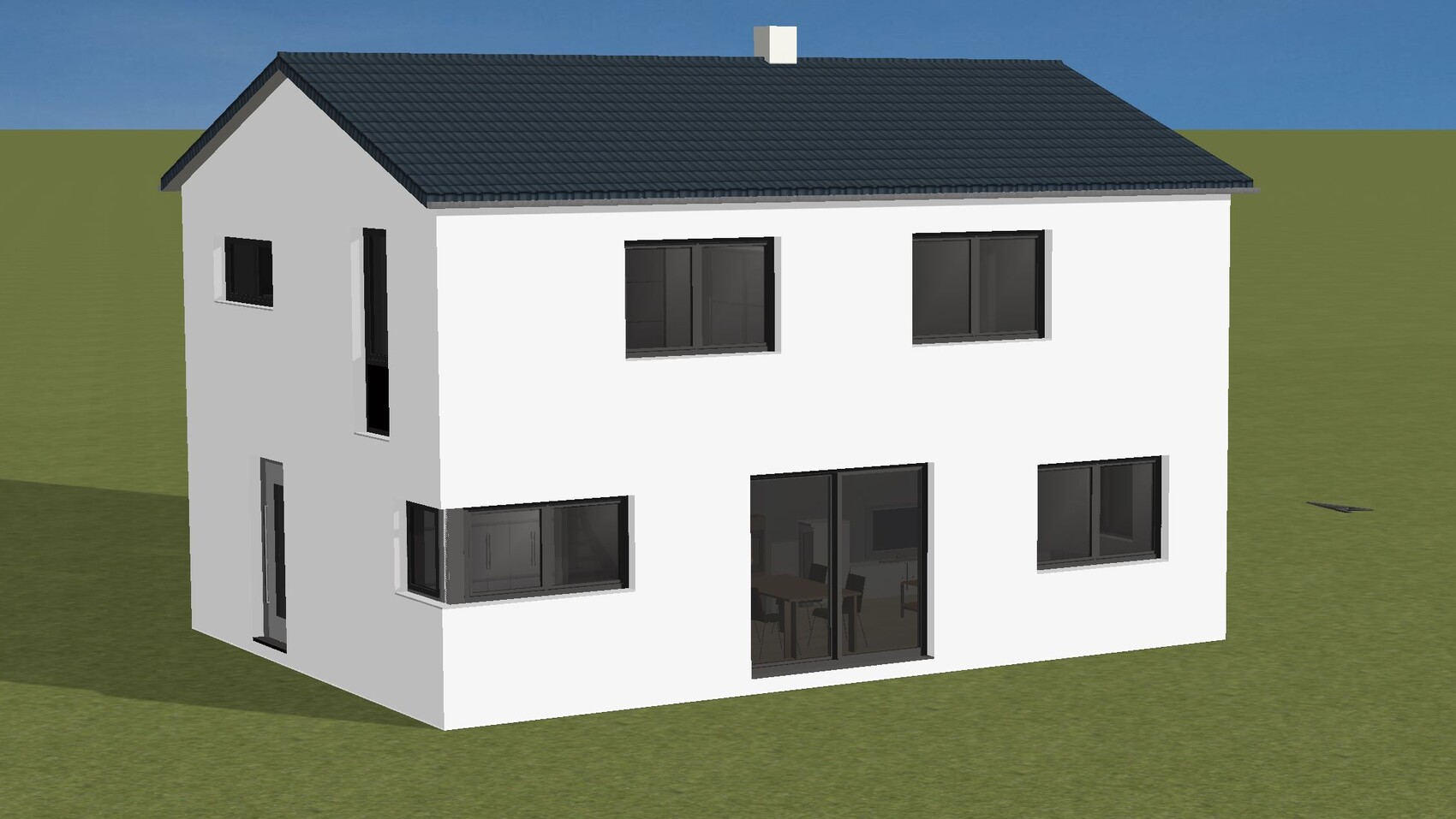

Hallo liebe Hausbauer,
ich wollte euch mal meine Planung zur Verfügung stellen und hätte gerne eure Meinung dazu gehört.
Habt ihr Verbesserungsvorschläge? Gefällt es euch?
Was würdet ihr anders machen?

3D-Ansicht eines weißen Hauses mit dunklem Dach auf grünem Gelände
Zweistöckiges, weißes Wohnhaus mit dunklem Satteldach, zahlreichen Fenstern auf grünem Rasen.
Modernes weißes zweigeschossiges Haus mit dunklem Ziegeldach, großen Fenstern und Glasschiebetür.
Modernes zweistöckiges Haus: graue linke Fassade, weiße rechte Fassade, dunkles Dach, mehrere Fenster
3D-Modell eines zweistöckigen Hauses mit weißer und grauer Fassade, dunklem Dach und Fenstern.
Ja, Grundrisse sowie eine Übersicht, wie dieses Haus auf dem Grundstück steht.
Thomas88 schrieb:
Gefällt es euch?
Ehrlicherweie nicht, da die Fenster total chaotisch angeordnet sind.
Tut mir Leid, mehr Feedback geben die Bilder beim besten Willen nicht her. Ich weiß nicht mal wo vorne und hinten ist 🙁
Poste mal Grundrisse und einen Lageplan auf dem Grundstück.

@Thomas88 ... was soll man jetzt ohne Glaskugel dazu sagen?
Wir haben den Forumsbereich https://www.hausbau-forum.de/forums/grundrissplanung-Grundstücksplanung.237/ und da gibt es einen angepinnten Thread, der sollte gelesen werden und dann auch entsprechend danach gehandelt werden.
3 verschiedene Brüstungshöhen querbeet ohne dass man weiß, ob sie wenigstens von der Grundrissplanung einen Sinn ergeben.
Nida35a26.06.21 22:25
Grundstück, Nachbarn, Himmelsrichtungen, Grundrisse,
ohne das alles ist es wie Lego vom Enkel,
Guck mal was ich gebaut habe

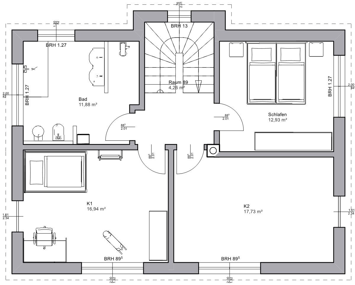

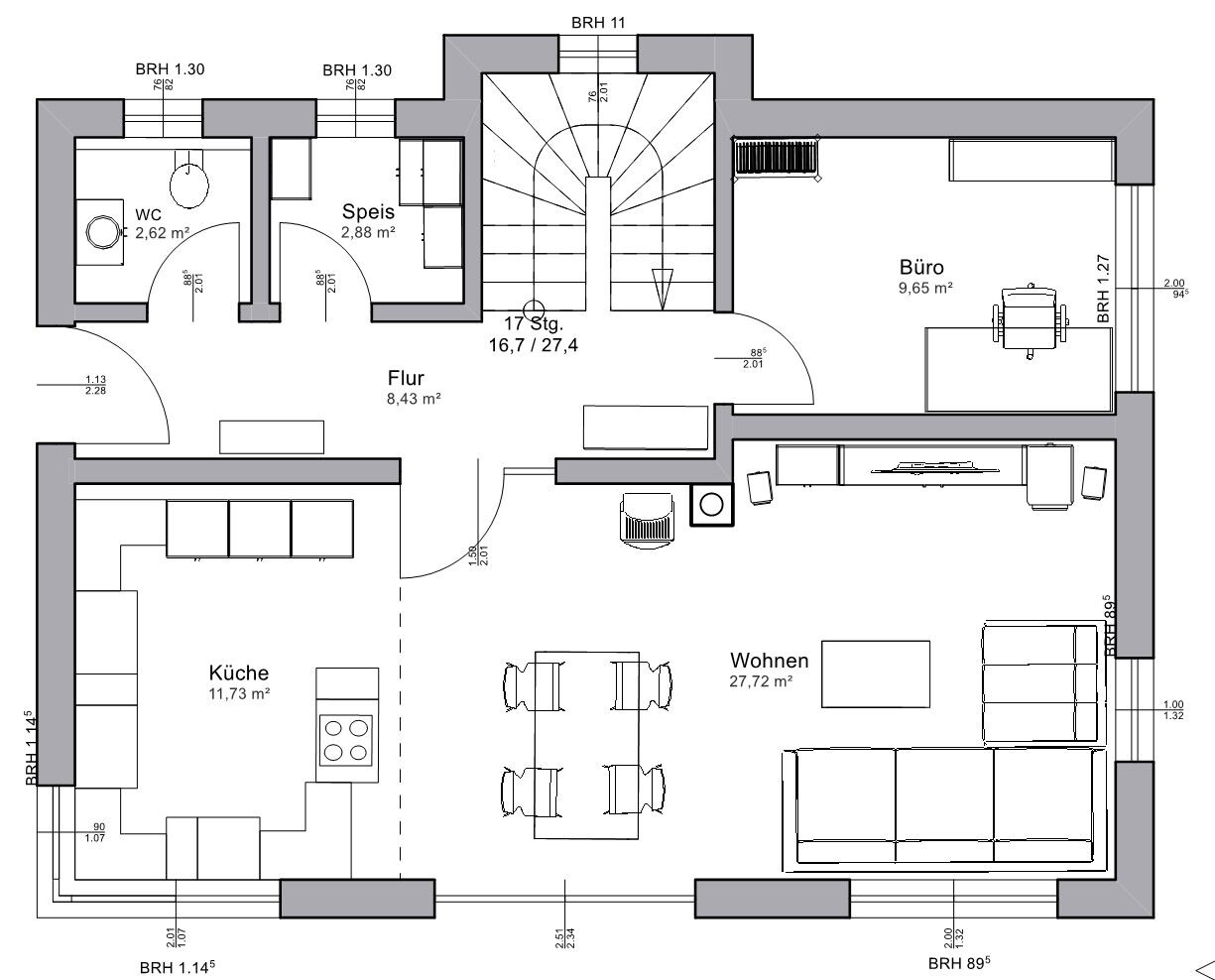

Thomas88
26.06.21 22:33
Das sind noch die Grundrisse.
Grüße
Thomas
Grundriss eines Wohnhauses: Küche, Wohnen, Büro, Flur, Speis und WC mit Möbeln.
Grundriss eines Hauses mit Bad links, Schlafen rechts, K1 und K2, zentrale Treppe in der Mitte.
Myrna_Loy
26.06.21 23:26
Ich dachte bei den Außenansichten, das wird ein 2-Familienhaus. 😀 Ist aber wohl ein Palast für 3 Personen?
