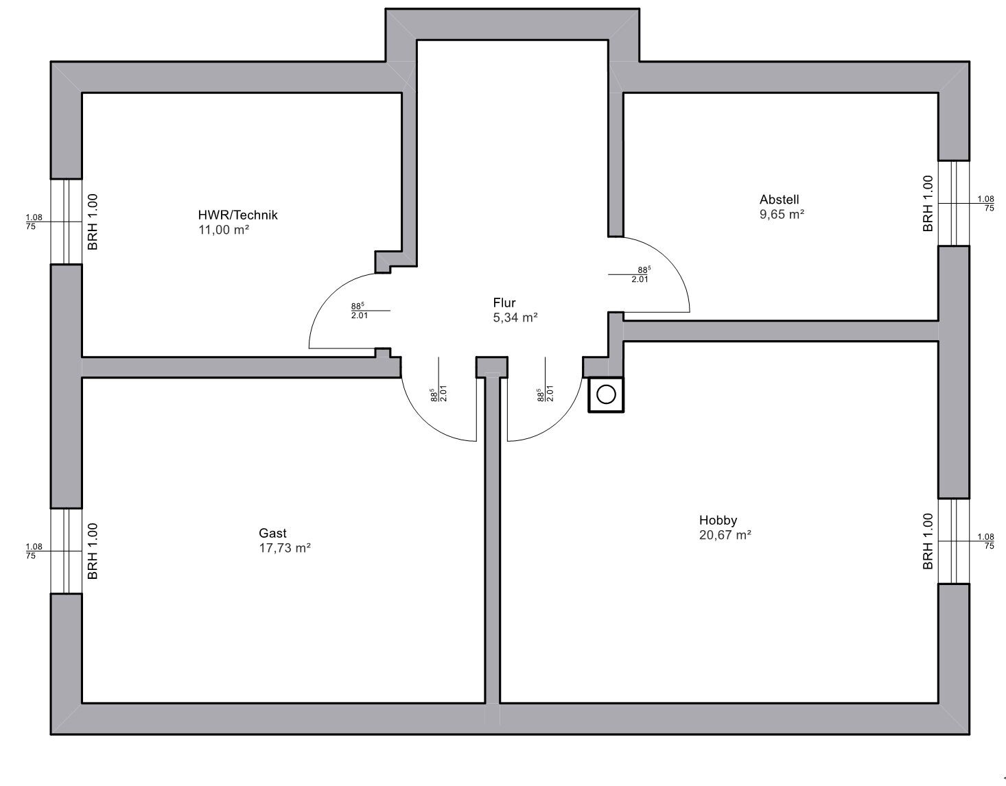

ᐅ Wie gefällt euch meine Planung?

Tassimat schrieb:
@Thomas88 Wo ist denn der Hauswirtschaftsraum mit der ganzen Technik, Waschaschine etc. Im Keller?
ja, im Keller 🙂
Viele Grüße
Grundriss: Zentraler Flur verbindet HWR/Technik, Abstell, Gast und Hobbyraum.

Thomas88 schrieb:
Danke für deine Meinung.
Aber hättest du auch einen Verbesserungsvorschlag?
Ja, ein oder zwei verschiedenen Brüstungshöhen, Eckfenster weg (teuer und altbacken), die Fenstern über dem grossen (Wohnzimmer?) Fenster mehr nach außen rücken. Und ich persönlich würde Farbe ans Haus anbringen. Das Weiss bleibt nicht so schön wie auf dem Computerrender.
Trotzdem will ich nochmal sagen dass es Bockmist ist die Fenster "an sich" zu planen. Warum zeigst du uns nicht den Grundriss? Vielleicht kriegst du brauchbare Ideen wie man vor allem die Innenseite der Hauswände besser planen kann. Schlussendlich interessieren die Fenster gar nicht so sehr. Du wohnst ja drinnen und willst gerne rausgucken und Licht haben. Aber doch bitte an den richtigen Stellen und Funktionen. Ich hoffe es geht gut wenn du so isoliert planst. Besser wäre sich das Gesamtkonstrukt anzugucken.
Thomas88
27.06.21 09:22
Natürlich plane ich nicht isoliert.
Ich habe hier einen 3D Planer und sehe mir jede Änderung der Fenster auch von innen an.
Übrigens habe ich den Grundriss ja ein paar Beiträge vorher noch nachgereicht. Eventuell könntest du da mal drüberschauen.
