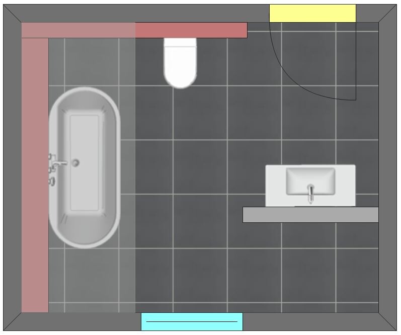

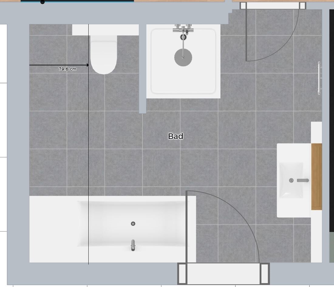

ich brauche mal eure Hilfe.
Yvonne hat mir gesagt, ich soll doch mal einen extra Thread erstellen, so bekomme ich vielleicht etwas mehr Input für mein geplantes Badezimmer.
Screenshot findet ihr im Anhang, hier noch ein paar Infos zu den Maßen:
- Der Raum ist 3,95 x 3,21 m groß (an der Tür ist eine Nische mit 20 cm Tiefe)
- Der Kniestock ist über 1 Meter über Fertigfußboden , die 2 m Linie ist bei etwa 80 cm (wie eingezeichnet)
- Die Dusche sol 1 x 1 m sein
- Die Wanne ist aktuell "Standard" mit 1,75 m Länge und 75 cm Breite
Mehr als das was zu sehen ist soll an Keramik gar nicht rein.
Ich hatte schon über eine 6-Eck-Wanne nachgedacht, die würde mich aber auch nicht viel weiter bringen.
Danke schon mal für eure Hilfe
Robin

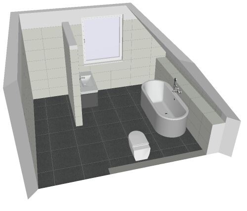

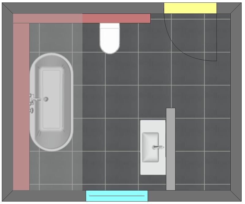

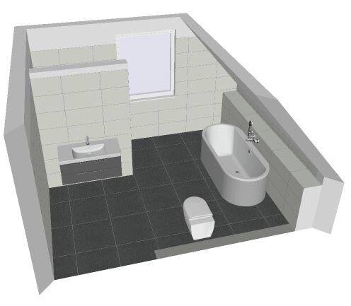

Jochen10403.08.16 11:03
hier mal eine Idee (und eine kleine Abwandlung davon), wie du alles bequem unter bekommst und die Dusche sogar auf 1m x 1,5m (ggf. noch größer) erweitern kannst.
Handtuchheizkörper hinter die Tür, einbauschränke rechts und links neben der Badewanne (nur so als Idee).
Variante 1:

Variante 2:
