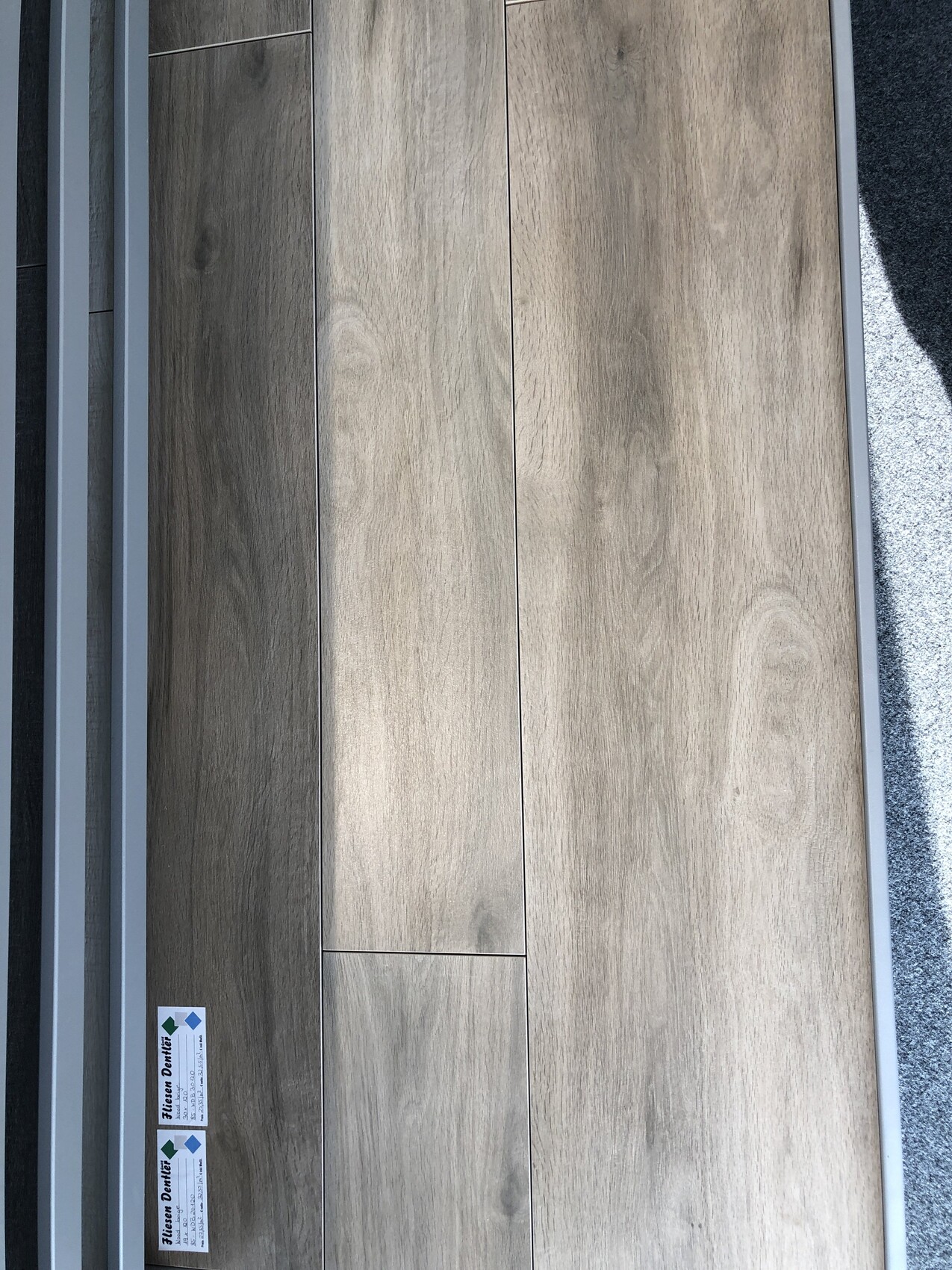

21.05.19 09:54
Überall Fliese
Boden aus grauen Holzplanken mit Metallrahmen, Nahaufnahme.
