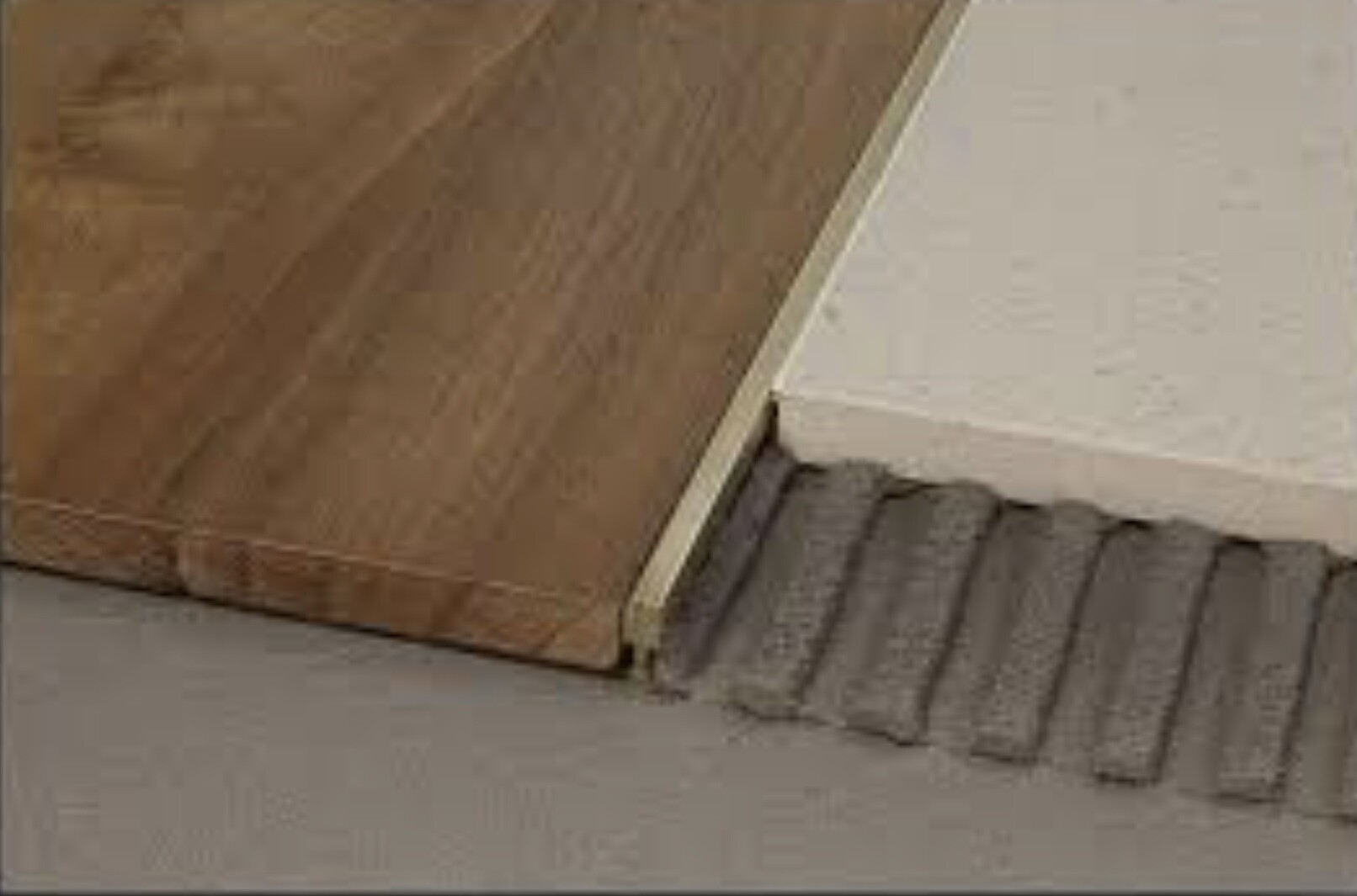

Wie hier aber auch schon angemerkt, wenn ein Mix, dann besser einen gewählten Kontrast als möglichst ähnlich (aber ja eben doch nicht ganz). Und den Übergang würde ich nicht so unter der Kochinsel laufen lassen, dann eher etwas in das Wohnzimmer reinziehen. Oder eben komplett auf Fliesen oder Laminat (wobei ich da eben auch eher Parkett/echtes Holz wählen würden) nehmen.

Geschmack. Mir wäre eine klare Kante wichtig, das wird es aber nicht, wenn die Insel "halb drinnen, halb draußen" liegt. Und eine Kante zwischen den Böden/ das Ende von Material 1würde man wohl immer sehen.
Ich wäre aber auch pro "wenn dann schon gescheit" und würde eine deutlich andere Optik wählen, wenn es schon zwei verschiedene Böden werden sollen.

Mir geht es erst mal nur um Meinungen bzgl. der beiden Varianten damit ich ggf. Pro und Contra abwägen kann. Nicht mehr und nicht weniger.
Bzgl. des Übergangs habe ich an sowas gedacht. Siehe Bild, aber dann sind wir auch schon beim Thema Verlegerichtung!!!
Braune Holztür steht schräg, daneben weiße Wandseite, und eine graue Stufenkante am Boden.
Ist bestimmt auch persönlicher Geschmack, oder gibt es hier ein Variante die grundsätzlich aufgrund des offenen Raums gewählt werden soll?
