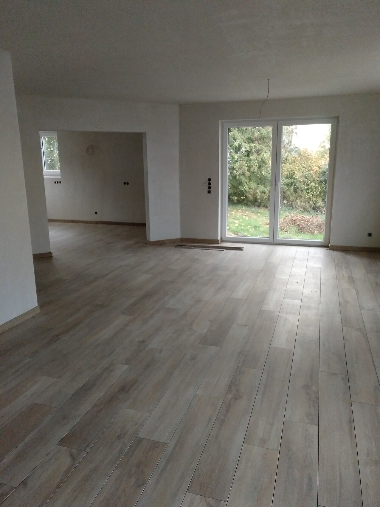

Wir wollten in der (offenen) Küche Fliesen und es im direkt angrenzenden Wohnbereich wohnlich haben. Außerdem wollten wir nur einen Boden, weil alles offen und keine Tür dazwischen ist.
Also haben wir uns für Holzoptik Fliesen entschieden, um beide Kriterien abzudecken. Sieht top aus. Siehe Foto. Aktuell haben wir auch Fliesen im Wohnzimmer, ohne Fußbodenheizung. Wir tragen Socken oder Schuhe, geht dann. Im Sommer ist es auch barfuß angenehm.
In deinem Fall würde ich es daher auch so machen. Oder unauffällige Fliesen in der Küche und Parkett im Wohnbereich.
Finde auch, Kontrast sollte da sein. Anthrazit Fliesen neben Eiche Parkett z.b.
Unter der Insel... hm... Dann muss es nur von den Höhen exakt passen, nicht das die wackelt oder schief steht.
Offener, unrenovierter Wohnraum mit Holzfußboden, weißen Wänden und großer Glastür zum Garten.
