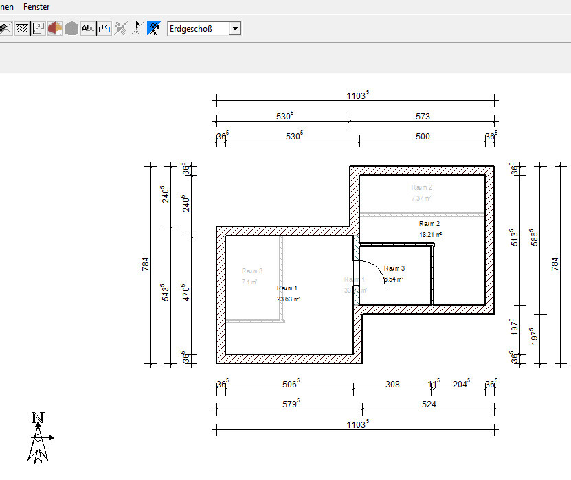

Fummelbrett schrieb:
Die verschiedenen Ebenen sind jetzt aber nicht primär wichtig abzubilden - wichtiger wäre es, die Wände des EG in die Planung des OG mit einbeziehen zu können.
Da kann aber eigentlich jedes Hausdesigner-Programm
Erdgeschoss mit Linien aus OG
2D-Grundriss eines Hauses im Erdgeschoss mit mehreren Räumen und Abmessungen

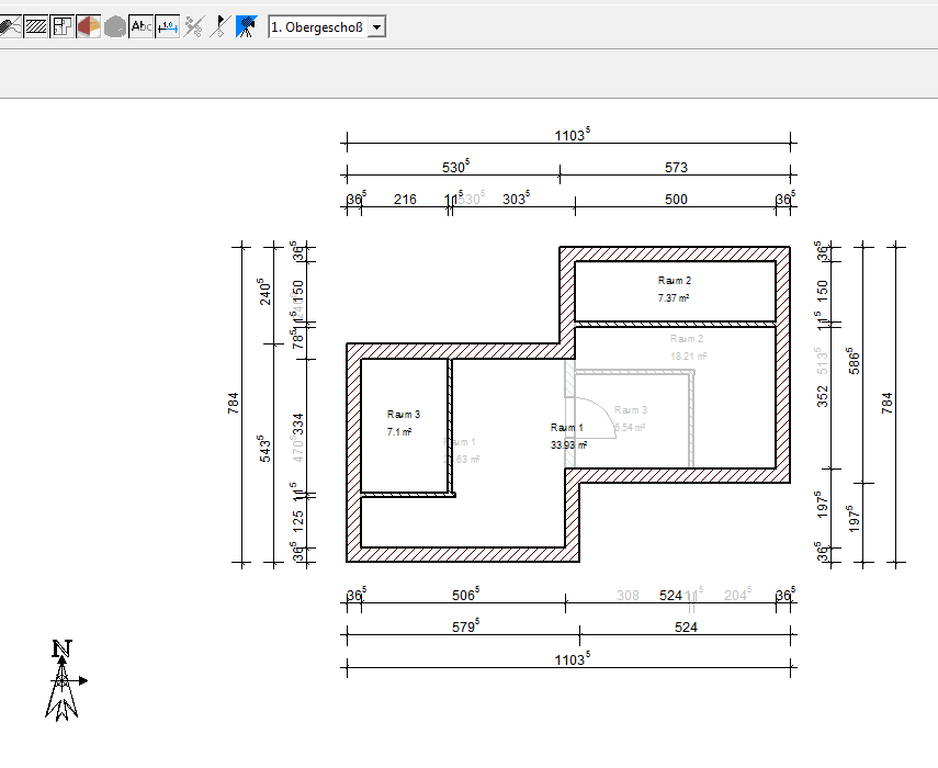

Obergeschoss mit Linien aus EG:
2D-Hausgrundriss mit mehreren Räumen, Maßangaben und Umrissen
Generell gesagt brauchen wir mal einen Plan, der auf einen Blick Auskunft darüber gibt, was genau unter/über einem bestimmten Raum ist.
Genau: ihr braucht einen Plan, der auf vorhandene Maße basiert. Die müsstet Ihr ja erstmal selbst in eine Skizze bringen.
Du bist da ja nicht allein, da müsste dann eben jemand anderer aus der Familie die Skizze machen., der es kann.
Die Maße müssten ja in einem Programm eingegeben werden. Das würde man mit Hilfe dieser Skizze machen. Da sitzt Du zu lange dran.
Da erübrigt sich ein (teures) Programm.
Ist ja schon manchmal ne Frickelei, einfach ohne Vorgaben zu zeichnen, also ohne Bestand, sondern ein ausgedachter Neubau.
Was Ihr braucht, ist ein Schnitt mit Ebenen für die Treppe wegen der verschiedenen Höhen.
Für die genaue Lage der Wanne braucht es einen Zollstock und die Einbau-Maße der Wanne selbst.
Da hilft Dir das Programm nicht.
Das freie Zimmer kannst Du mit Homebyme machen.
