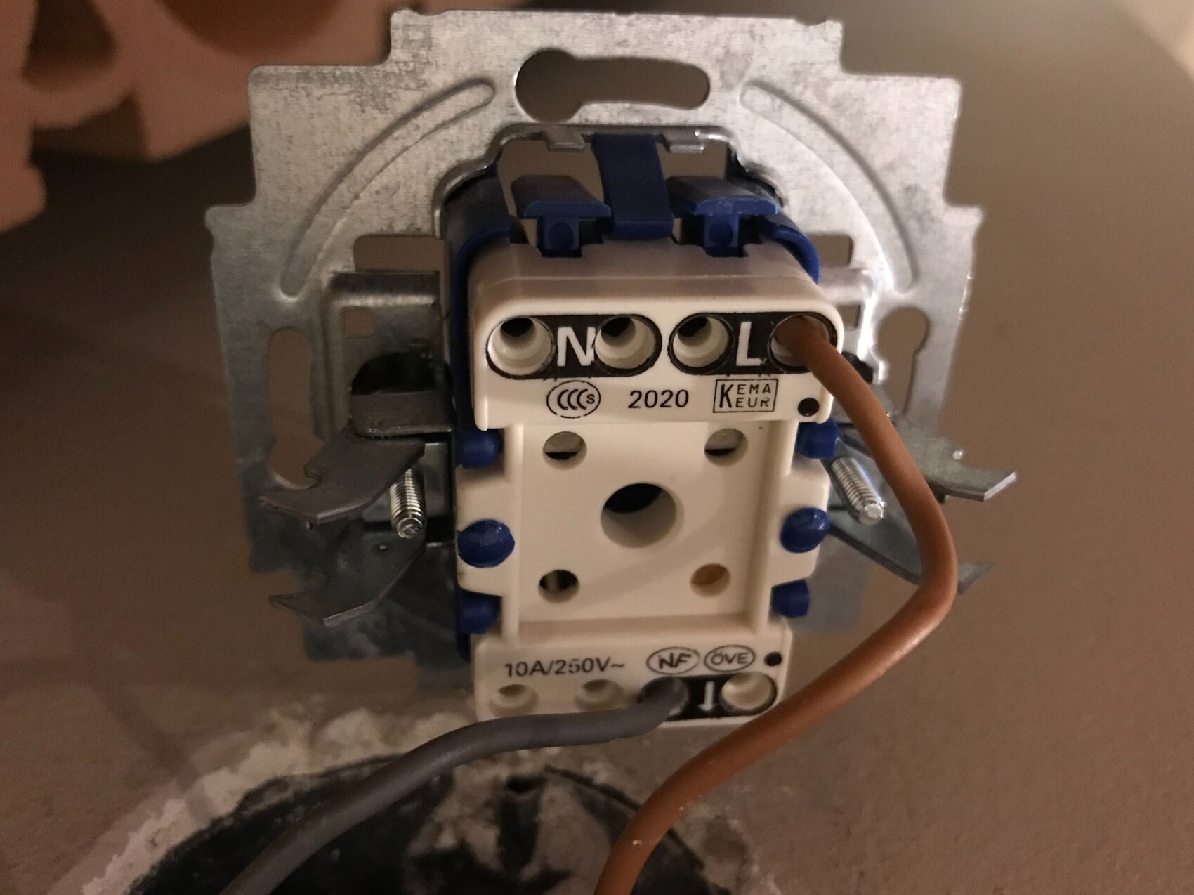

Ich spare mir enttäuschende Worte und frage Euch: was ist das für ein Dimmer?
Er Dimmer nicht!
Nahaufnahme einer offenen Elektroinstallation mit Wandsteckdose und Kabeln
Das ist die Rückseite unseres Dimmers :D Auf der Vorderseite steht nichts.
Wir haben einen Dimmerschalter, keinen zum drehen. Hast recht, die Fotos von Dimmern sehen anders aus, aber das ist nun mal unser Dimmerschalter, mit dem wir die Brenn-Leistung reduzieren oder hochregeln. Was soll das also sonst sein???
Mein Mann hat noch einen Elektriker-Kontakt, den hat er gefragt, nachdem meine bestellten LED-Birnen nicht zu dimmen sind.
„Dimmer müssen grundsätzlich auch LED-geeignet sein.“
Wir wollten gestern Abend schon los und einen neuen Dimmer kaufen, da fiel mir Plan B ein:
Dimmer bleibt der alte und wir schicken die LED-Birnen zurück. Sie sind eh sehr klein.
Wie werden Halogen-Birnen kaufen: zwar verbrauchen sie mehr, aber man kann die dimmen, und der Verbrauch gleicht sich mit der Ersparnis des neuen Dimmers wieder aus.
