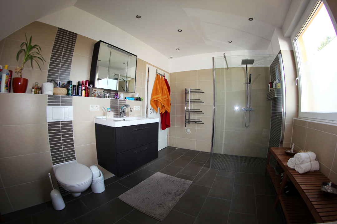

Was ist schon normal heutzutage...
Weder noch, 5cm höher oder tiefer machen den Kohl nicht fett.
Nach DIN 68935, sollen es übrigens 85cm bis 95cm sein...ich kann ja mal heute Abend nachmessen.
Hast Du mal ein Foto von deinem aufgehängten. Waschtisch ? Ich stehe vor der selben Problematik !
Mycraft
Mycraft
Moderator
Das Bild ist zwar schon älter aber bitte. Habe glatt vergessen nachzumessen. Aber anhand der Fliesen kann man gut erkennen, dass Oberkante Waschtisch etwa bei 92-93cm ist:
Herzlichen Dank für das Foto.
Ich dachte bei meiner Überlegung eher an ein Foto der Befestigung.
