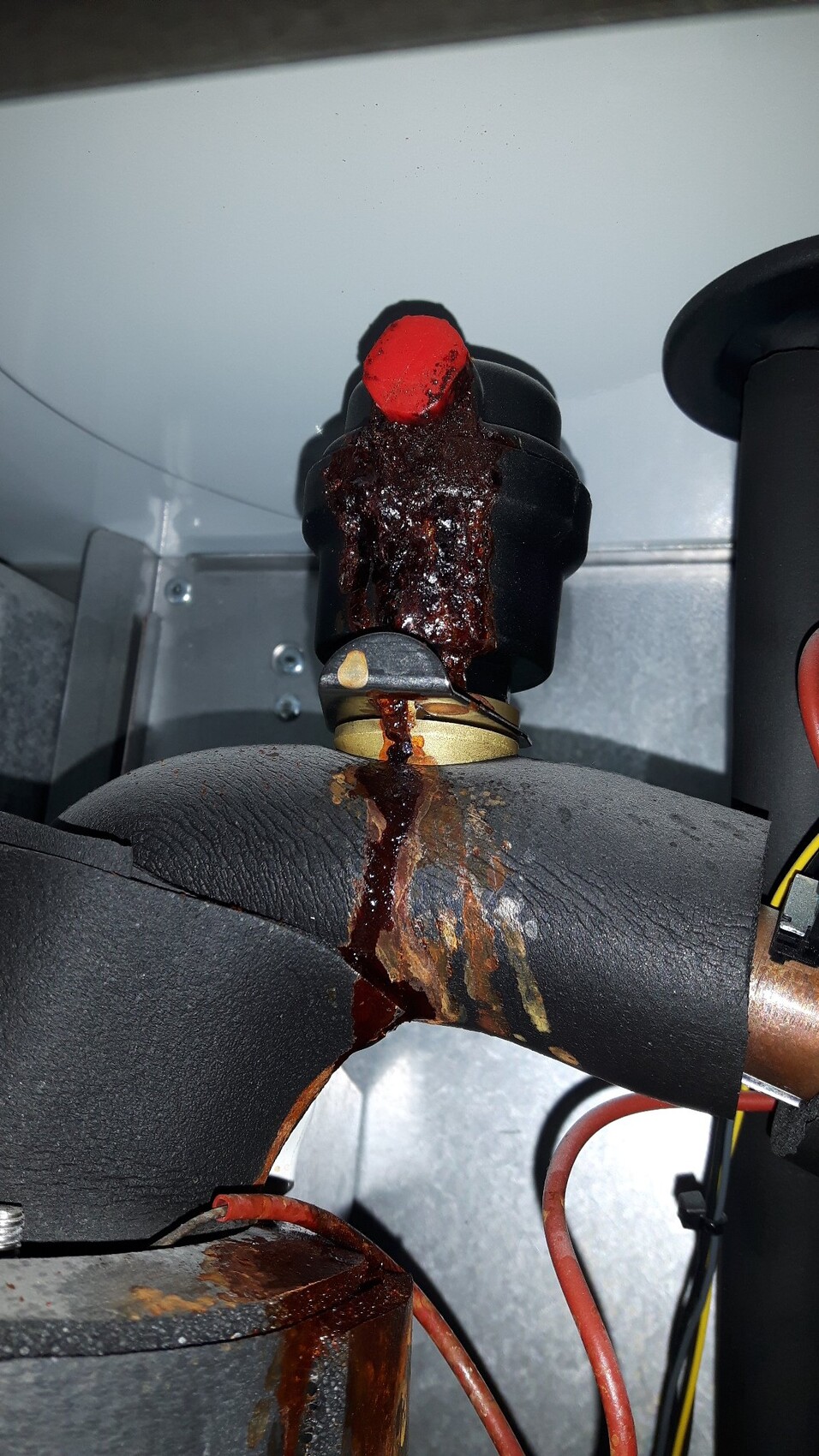

Der "Automatikentlüfter" war defekt. Der suppte scheinbar mehrere Wochen im Tower vor sich hin. Es trat dort Wasser aus,was leider im Inneren des Gerätes runterlief. Als es plötzlich unten raus kam,waren wir überrascht. Es wurde zeitnah von Vaillant gewechselt. Da die Anlage aber noch ziemlich neu ist (gut.1.Jahr alt) bestand ich darauf,dass auch die in Mitleidenschaft gezogene Zirkulationspumpe inkl.der Isolierung gewechselt wird. Das zog sich nun aber leider bis Gestern hin. Vaillant hatte den Vorgang nach dem Wechsel des Entlüfters als erledigt abgehakt. Da ich aber auf den Austausch der Pumpe bestand,der auch im Protokoll vermerkt war,mußten sie nun nochmals anrücken und die Arbeiten beenden.
Verrostete Maschineneinheit mit rotem Knopf, braune Flüssigkeit tropft auf den Schlauch.
