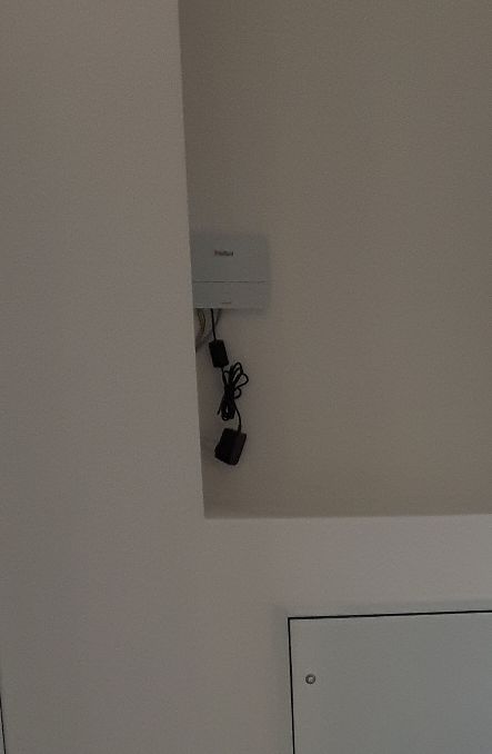

gute Frage, ich habe das Modul bei der Erstinstallation gleich mit "anklemmen" lassen. Hätte man eventuell auch selbst hinbekommen,nur wie es dann mit der "Garantie" ist...deshalb habe ich es gleich miterledigt. Bin immer bei solch Nachrüstungen vorsichtig,solange das Gerät noch in der Garantiezeit hängt.
Wichtig war auch ein Netzwerkkabel dort zu haben. Da der Switch bei mir in unmittelbarer Nähe ist,war die Installation und Einbindung ins Internet sehr schnell erledigt.
Tolentino
Tolentino
Aber das Teil selbst braucht/hat kein Display und man muss nicht da regelmäßig ran oder? Man nimmt einfach mit der App Kontakt auf?
Mahri23
Mahri23
korrekt, ist ein "unscheinbarer" grauer Kasten ohne Display. Der nimmt dann mit Deiner App Kontakt auf und übermittelt die Daten.
Kleines weißes Gehäuse mit lose hängenden Kabeln an der Wand, nahe einem Schrank.

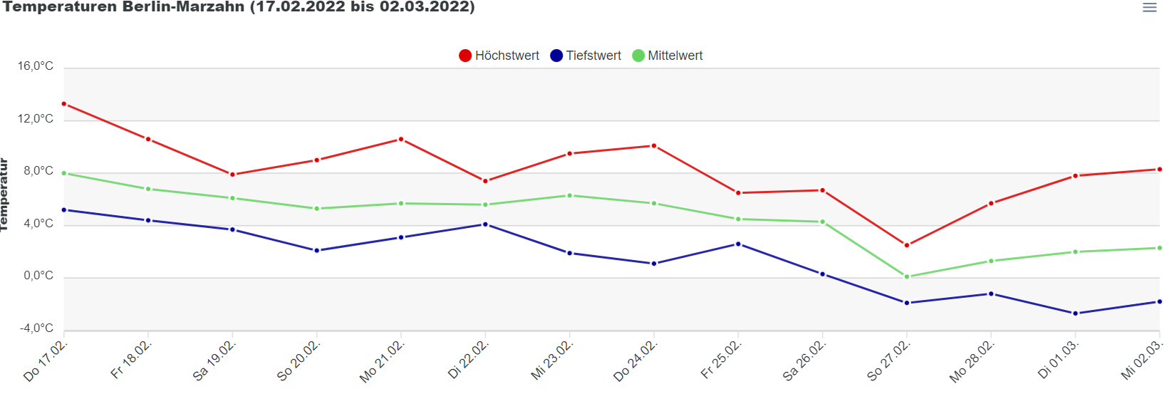

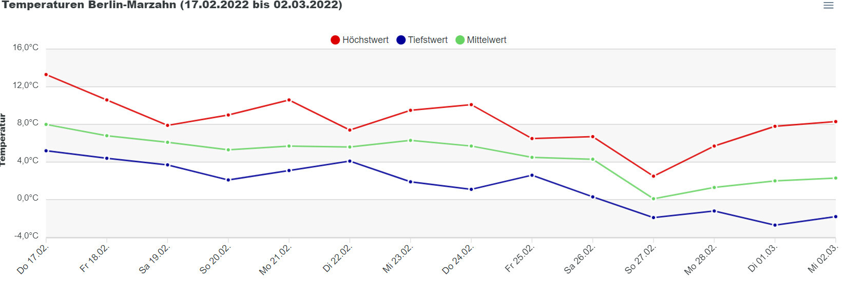

So, war da, konnte aber wieder nur den Verbrauch chekcen. Ob sie weiter sabbert nicht kontrollliert.
Also letzten Monat (ging ja von Freitag Mittag bis Montag Nacht) 93 kwh.
Und dann seit Dienstag bis heute, ca 18 Uhr: nochmal 40 kwh
Temperaturen im Bezirk in den letzten Tagen:
Temperaturverlauf Berlin-Marzahn (17.02.2022–02.03.2022): Höchstwerte rot, Tiefstwerte blau, Mittelwerte grün.
So heute hatten wir keinerlei Sonnenstunden und trotz einer Wunschtemp von 18°C hatte ich 22°C. Kann es sein, dass die Heizung die Wunschtemp ignoriert und sich rein nach AT und Rücklauf-Temp steuert?
