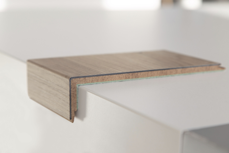

Hallo zusammen
Möchte unsere Treppe mit neuem Vinyl-Belag versehen.
Ein Handwerker meinte, dass er die Stufen vorab herstellen würde und diese dann montieren würde. Dabei würde ein V-Nutfräser eingesetzt, der ein passende Nut in das Klickvinyl fräst.
Hat das jemand von euch evtl. gemacht oder so umsetzten lassen? Das Vorgehen war mir so nicht bekannt…
Beste Grüsse
mike

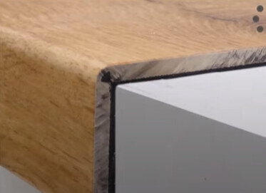

hanghaus2023
Erfahrungen habe ich da keine. Aber Treppe99 schon.
Aber! Gerade an der belasteten Kante das dünne Material?

@hanghaus2023: Das Material sollte eigentlich gleich dick bzw. dünn bleiben. Gefräst sollte nicht bis zur Nutzschicht werden. Auch bei meiner Internetsuche auf folgendes gestossen:
Btw.: Können Vinylbeläge mit HDF (wineo 400 abgebildet) ebenfalls problemlos geklebt werden? Einige schliessen eine Verklebung aus, kann mir jedoch nicht erklären aus welchen Gründen.
mikeT123
Klar wird das Material an der gefrästen Nut dünner. Der Support ist durch das Zusammenklappen bzw. biegen, trotzdem gegeben.
War ja die Idee eines Treppenbauers. Wollte mich grundsätzlich erkundigen, ob das ein Gängiges Vorgehen ist...
