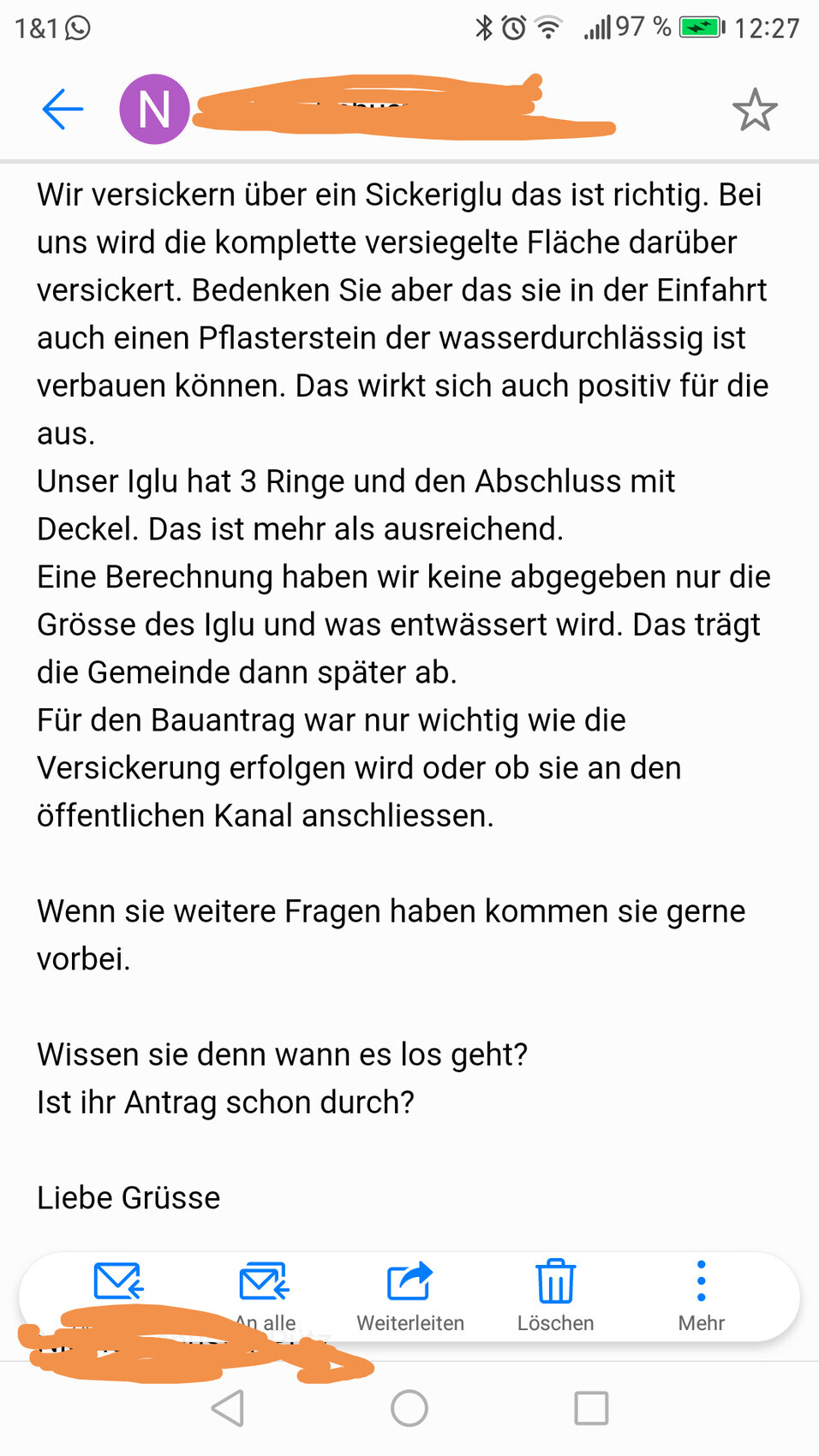

Mhmmmm, habe grad mal mit einer Familie geschrieben, die ebenfalls in unsrem Neubaugebiet, paar Meter weiter gebaut haben und schon dort wohnen.
Hab die Antwort mal angehängt.
Kapier ich nicht so ganz, glaub muss da wirklich noch mal vorbei fahren.
Sickeriglu mit 3 Ringen? Das scheint was ganz anderes zu sein, als der von Rewatec oder?
Keine Berechnung?
Die untere wasserbehörde hat mir geschrieben, dass die ne Berechnung nach xxx 138 brauchen.
Die versiegelte Fläche oben drüber? Der Rasen ist ja nicht versiegelt oder? Sondern eigentlich ja nur das Dach?!
Vielleicht hat ja einer mit mehr Ahnung, ne Antwort darauf, was sie mir sagen will ops:
Das ist wahrscheinlich eine Betonrigole (sieht ähnlich aus wie eine Betonzisterne, ist aber unten offen.
Versiegelte Flächen sind erst mal alles was kein Gras ist.

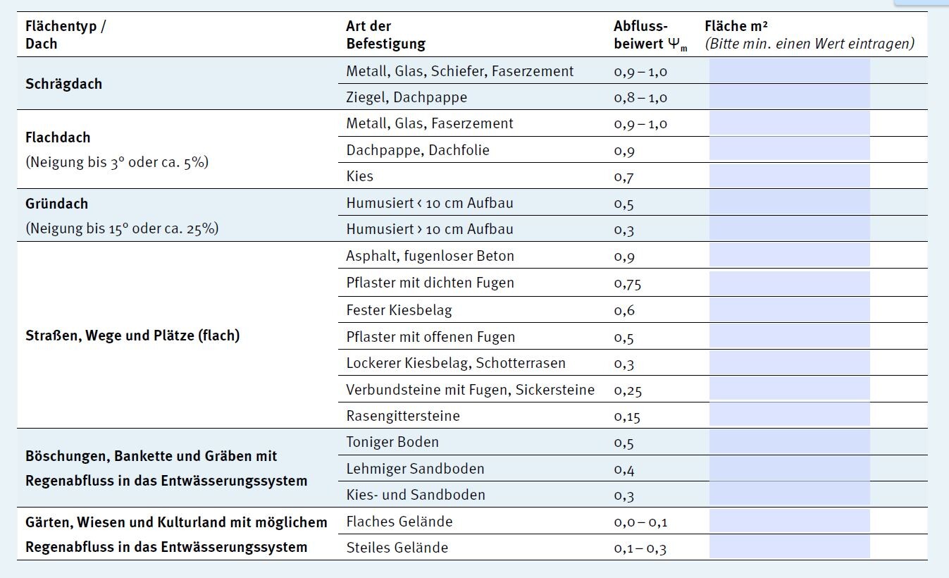

Das versuche ich ja schon die ganze Zeit zu erklären. Wenn du dir noch mal einen Blick auf den Bogen von Graf wirfst, siehst du wo überall versickert wird:

Ja genau, und auf diesem Bogen habe ich nur die 160qm angegeben, weil diese qm Zahl auch auf dem Bauantrag/Entwässerungsantrag stand von unserer Hausbaufirma

Leute, dass ist doch gar nicht so schwer zu verstehen. Die Gemeinde interessiert prinzipiell nur was ihr von eurem Grundstück in das öffentliche Kanalnetz versickern lasst, bzw. lassen wollt.
Da gibt es erst mal 2 Möglichkeiten:
a) zulässig - gegen jährliche Gebühr je nach versiegelter Fläche welche ins Kanalnetz abgeleitet wird
b) untersagt
Wenn b) dann muss alles auf dem eigenen Grundstück versickert werden. Auch Pflasterflächen u.ä.
Dann sollte man eine Gefälle weg von den öffentlichen Wegen haben oder per Auffang rinne zu einer Versickerung auf dem Grundstück leiten...
Zu der Berechnung... Ihr könnt ja der unteren Wasserbehörde mal eine Auslegung des Herstellers bezogen auf die versiegelte Fläche zukommen lassen. Sollte passen wenn alles gut beschrieben ist. Die kennen Boden und Grundwasserspiegel ziemlich gut. Was soll denn passieren? Ihr könnt ja wegen der Berechnung mal euren Baugrundgutachter/Geologen anfragen. Kostet bissel was..
