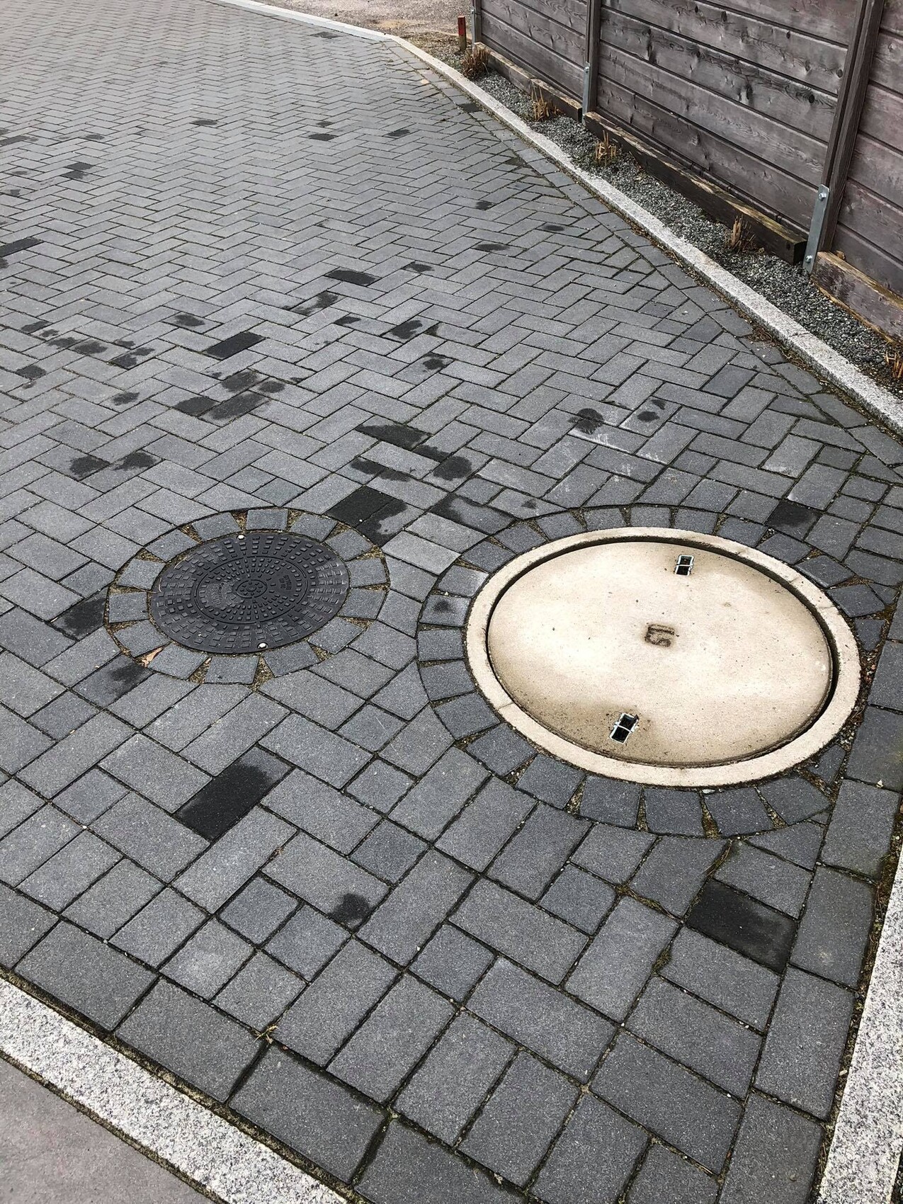

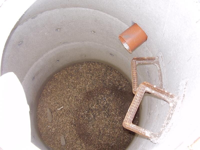

Wir haben einen Beton Sickerschacht verbaut. Preis inkl. Einbau 500 Euro. Hatten das selbe Problem wohin mit den Regenwasser.Es sicker gut wech und der Vorteil man kann wenn man mal wasser für den Rasen braucht einfach eine Pumpe rein und abpumpen 😉
Offener Beton-Schacht, Boden mit Erdreich, rostige Metallhalter, orangefarbener Deckelteil.
Gepflasterter Gehweg aus grauen Ziegeln mit runden Deckeln und Holzzaun rechts.
Ist das eine Art Mini-Zisterne oder wo genau ist der Unterschied?
