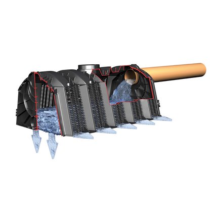

Zum Vergleich Rigole/Iglu: beim Iglu an alles gedacht oder nur die Preise für das Iglu genommen?
305er
305er
Nur den Preis für den Iglu genommen.
Die Position mit dem Rohr bezieht sich auch noch auf die Rigole.
RobsonMKK
RobsonMKK
Bei der Rigole dürfte aber mehr bei sein was du dann beim Iglu wahrscheinlich noch nicht bedacht hast.
Du brauchst auch für die Iglus einen Wartungszugang, eine Entlüftung und Vlies damit die Iglus nicht zuschlammen. Damit für der Preis relativ schnell ähnlich werden. Vorteil der Sickerboxen ist auch noch, diese können "in die Tiefe gebaut werden, Iglus können nur in der Fläche verbaut werden.

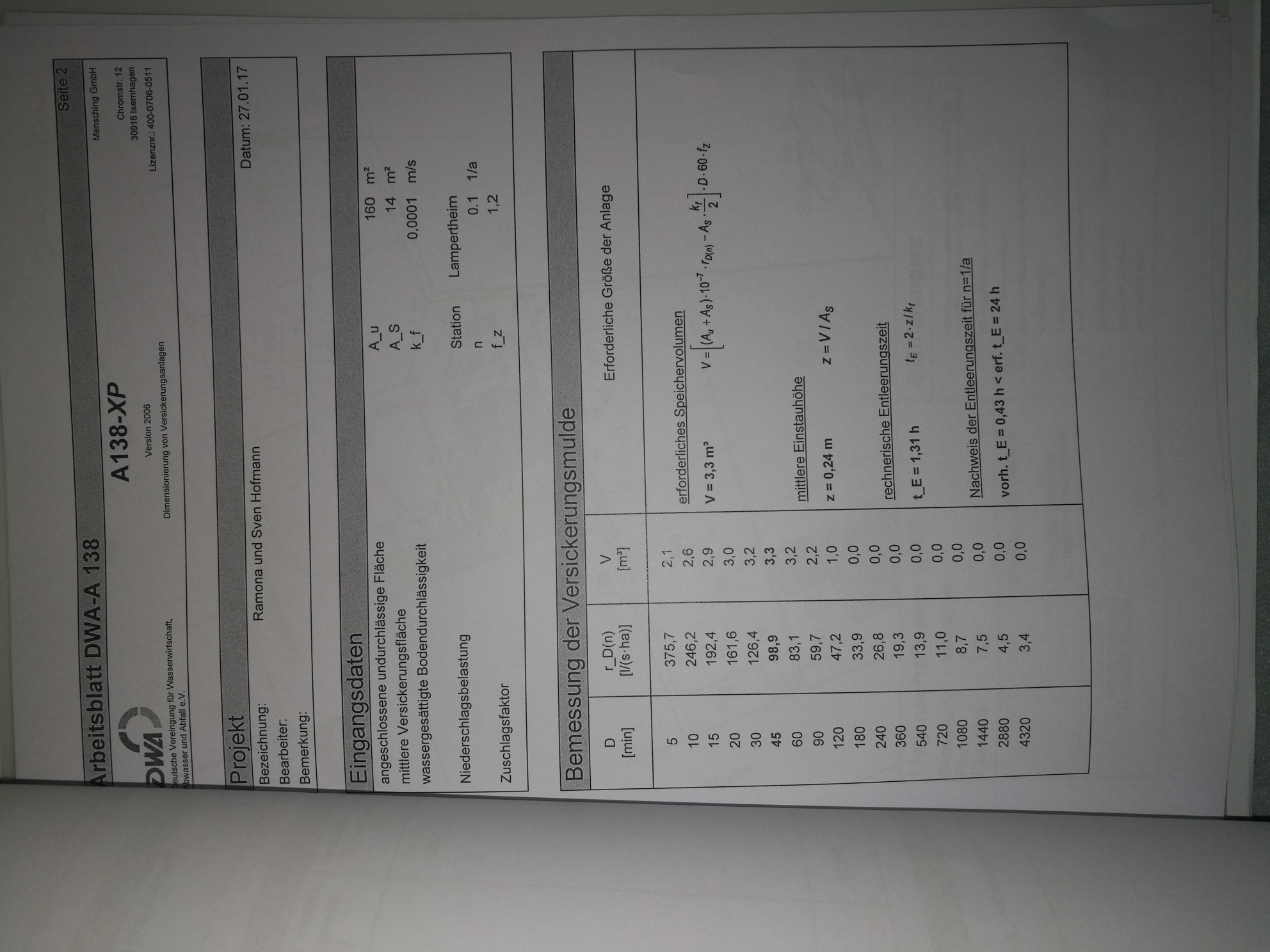

Dann versuche bitte dafür eine Berechnung nach AW 138 zu bekommen
Und mal ehrlich, da dürfte schon ein Unterschied sein zwischen OBI Ware und etwas von Graf, Intewa oder ähnlichen.
305er
305er
Ja das stimmt wohl, aber “no name“ Produkte müssen auch nicht immer schlecht sein.
Also für die Mulde wurde ein Volumen von 3,3m³ errechnet.
