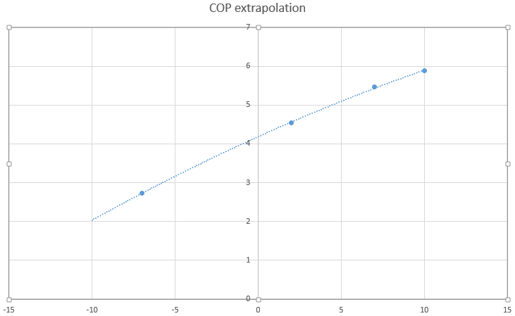

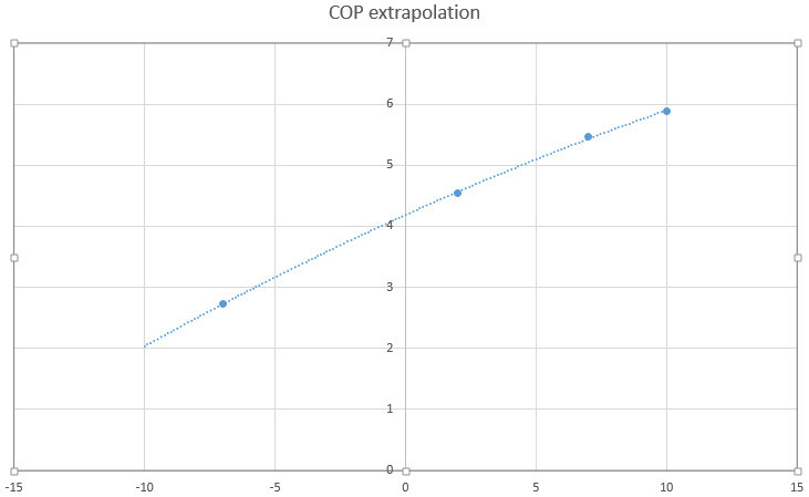

HAL0612013.08.20 10:07
FoxMulder24 schrieb:
Es gibt ein paar wenige Luft-Wasser-Wärmepumpe, welche die Jahresarbeitszahl von 4,5 erreichen.
Wir werden z.B. die CHA-07 von Wolf verbauen. Damit erreichen wir eine Jahresarbeitszahl von 4,6.
Zuerst wollte ich schon schreiben, dass ich das nicht so ganz glauben kann, aber dann habe ich das "werden" grad beim zitieren gesehen. Es ist also kein Erfahrungswert
Die genannte Pumpe hat laut datenblatt folgende COP:
A2/W35 4,54
A7/W35 5,47
A10/W35 5,88
A-7/W35 2,73
Ich habe das bal grafisch veranschaulicht:
Diagramm mit steigender Trendlinie und Punkten zur COP-Extrapolation
Jetzt übeleg mal wann muss deine Heizung die meiste Leistung liefern?: Bei 10° Außentemperatur oder bei <0° Außentemperatur?
Bei der Gesamtbertrachtung der Jahresarbeitszahl kommt zudem der Betriebsstrom dazu (Umwälzpumpe, Lüfter, Elektronik etc). Daher weicht die Arbeitszahl in warmen Übergangsmonaten stärker vom Wirkungsgrad (COP) ab, könnte theoretisch auch <1 sinken.
