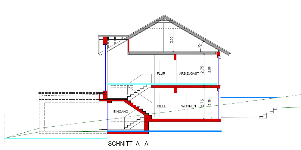

Noch eine Frage: was haltet ihr von der Split Level Lösung für die Hanglage? Also von der Haustür 5 Stufen nach oben auf EG Niveau.
Eine Split-Level-Lösung müßte einen Architekten bei dieser Topographie eigentlich schon höchstgradig anspringen. Es ist mir ein Rätsel, wie man da so stur dran vorbeischauen kann. Spätestens im Schnitt müßte dem Planer selbst auffallen, daß das so Murks ist.
Schnitt A-A eines Hauses mit Treppen, Eingangsbereich, Diele, Wohnen und Dachstuhl.
Meines Erachtens müßte man da eigentlich sofort sehen:
1) Die Einfahrt der Garage an die Straße zu drehen (und sie dort ebenerdig ohne Steigung anzufahren) gäbe eine gute Gelegenheit, ihr einen Durchgang in den Keller zu verpassen.
2) Wie man am Vergleich der Höhen des jetzigen OG-Fußbodens mit dem Schnittpunkt Terrassenende / Geländeverlauf sieht, brächte Split Level die Gartenseite des EG gleich auf die passende Höhe für eine nicht tiefergetreppte Terrasse.
[ich habe da die Höhen mal in hellblau / mittelblau markiert: wie man sieht, käme man mit Split Level und ca. 40 cm Parallelverschiebung nach unten zu wie die Faust auf´s Auge passenden Höhen, plus einem halben Kellergeschoss]
Wenn der Architekt keine Scheuklappen trägt, ist das Grundstück eigentlich gar nicht so schlecht.
Also bei Hangplänen fehlt mir echt der Durchblick. Meinst Du jetzt, dass man dann vom OG auf die Terrasse tritt?
