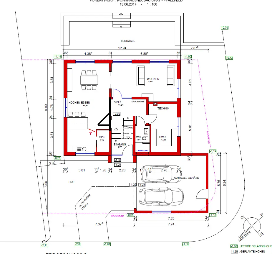

Hallo zusammen!
Wir hatten mittlerweile mehrere Termine mit unserem Architekten und sind leider ziemlich unzufrieden mit den Entwürfen. Es sind nun die 5. Entwürfe und noch ziemlich weit entfernt von dem was wir uns vorstellen.
Hier erst mal die Entwürfe.
Besonders stören mich die verwinkelten Räume. Laut Architekt ist das durch die Statik der Stadtvilla nötig...

Linda85
Jetzt korrigiert
Und der Fragebogen
Größe des Grundstücks 914 qm
Hang ja im Plan ersichtlich. Von Straße bis Hinterkante Haus ca 3 m
Baufenster, Baulinie und -grenze siehe Plan
Randbebauung siehe Lageplan
Stilrichtung, Dachform, Gebäudetyp Stadtvilla
Keller, Geschosse 2 Vollgeschosse ohne Keller
Anzahl der Personen, Alter 4 davon zwei Kinder
Raumbedarf im EG, OG siehe Entwurf
Schlafgäste pro Jahr oft
offene oder geschlossene Architektur eher geschlossen
Küche Esszimmer in einem Raum mit großer Schiebetür zum Wohnzimmer
Kamin Kachelofen im Wohnzimmer im besten Fall von Flur oder Hauswirtschaftsraum zu befeuern
Musik/Stereowand Position offen
Garage als Kellerersatz genutzt, davor zwei Stellplätze
Von wem stammt die Planung:
-Architekt
Was gefällt nicht? Warum? Verwinkelte Räume
favorisierte Heiztechnik: Gas Fußbodenheizung zusätzlich Kachelofen
In Gesprächen ging es bisher meist um den Umgang mit der Hanglage der Rest ist etwas nebenbei entstanden
Silent010
Verwinkelte Wände müssen bei einer Stadtvilla nicht sein und sind heutzutage in Bezug auf die Statik auch nie zwingend notwendig. Dafür gibt es Über- und Unterzüge.
Die verschachtelten Räume liegen m.E. eher daran, dass der Architekt im EG mit einem verwinkelten Aufbau begonnen hat und dies 1zu1 in das OG übernommen hat, damit tragende Wände genau übereinander liegen - das macht es statisch leichter und günstiger.
kaho674
kaho674
Ich verstehe leider nicht, was Du mit "verwinkelt" meinst. Hättest Du lieber eine offenere Architektur? Verwinkelt ist eigentlich nur der Eingang zum Esszimmer / Flurbereich. Wenn man den Winkel streicht, wirkt es ungemütlich und beengt im Flur.
Mein Problem ist das "Treppenhaus". Das macht die Sache gleich so starr und irgendwie unheimlich.
Mit Hangentwürfen hab ich aber keine Erfahrung.
Lanini
Ich frage auch, was du mit "verwinkelt" genau meinst? Meinst du die Vor- und Rücksprünge bei den Wänden in den Zimmern, z.B. Wohnzimmer oder Schlafzimmer?
Wenn ja: Also wir haben auch eine Stadtvilla gebaut, etwas kleiner als ihr (160 m²) und wir haben das nicht! War statisch kein Problem.
