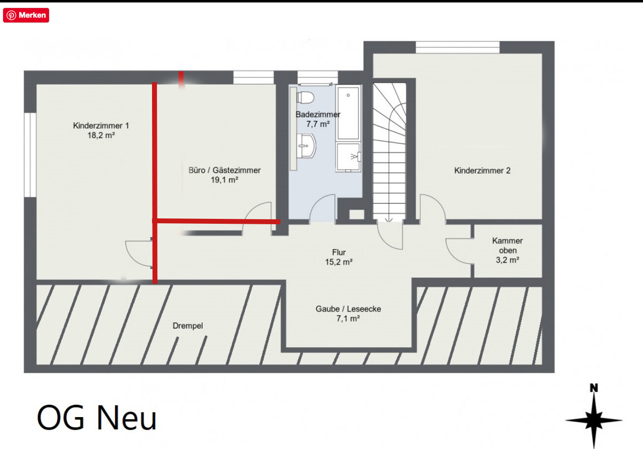

Während die Kleinen noch im Kleinkindalter sind, werden wir vermutlich im OG im geplanten Büro/Gästezimmer unser Schlafzimmer errichten. Mittelfristig möchten wir unten schlafen und die Kids oben. Langfristig bietet das die Option, dass wir im fortgeschrittenen Alter wenn die Kinder raus sind, nur das EG bewohnen werden.
Ich füge mal die bestehenden Grundrisse, die Version mit den Änderungen sowie die finale Version bei. Falls etwas fehlt, bitte melden.

OG-Neu Grundriss: zwei Kinderzimmer, Bad, Flur, Büro/Gästezimmer, Gaube/Leseecke, Kammer offen

hanghaus200012.07.21 12:55
Die dicken roten abzubrechenden Wände sind tragende Wände, hat sich das mal ein Statiker angeschaut?

Myrna_Loy12.07.21 14:32
Falls Du die Kinder beide gleich magst, würde ich das OG so aufteilen. Zu dem Grundriss im EG möchte ich lieber nichts sagen. 😉
Ich nehme an, dass Gästezimmer im OG wird erst mal Elternschlafzimmer, bis die Kinners nicht mehr nachts Hilfe brauchen?
Grundriss OG Neu: zwei Kinderzimmer, Büro/Gästezimmer, Bad, Flur, Kammer, Gaube/Leseecke, Treppe.
