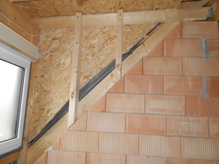

ich habe die Situation wie auf dem Bild unten (exemplarisch).
Ich frage mich, wie ich hier einen Übergang herstellen kann?
Ist es möglich die Mauerwand verputzen zu lassen und dann nachträglich den Trockenbau zu machen und die Übergangsstelle dann zu verspachteln?
Oder sollte man erst an den Seiten der Gauben den Trockenbau machen und diesen dann auch verputzten lassen?
Grüße!
Baustelle: Holzständerwerk, OSB-Verkleidung, diagonale Treppenkonstruktion, Ziegelwand rechts.

putzträger auf das Holz bauen und dann insgesamt verputzen, sieht sonst immer blöd aus.
Alternativ Wand grob spachteln und dann gesamte Wand mit Trockenbau machen.

Was mir noch nicht ganz klar ist: Dann würde ich das gesamte Eck der Gaube jetzt schon dämmen und dann den Putzträger (Rigips z. B.) drauf machen? Wie macht man das dann mit der Dampfsperre? Der Rest vom Trockenbau würde ja erst nach dem Verputzen kommen. Oder sollte ich dann besser den kompletten Trockenbau vor dem Verputzen machen?

Geht es denn nur um diese eine Gaube, oder das gesamte Dach? Und wie sehen die anderen Anschlüsse aus?
Grundsätzlich sollte man die Dampfsperre an die verputzte Wand anschließen, hier kann man aber auch den Anschlussbereich spachteln und es dort ankleben - so dass später überputzt werden kann.
Geht es nur um die Gaube(?): die Gaube ist außen sowieso unglücklich dicht durch die Spanplatten, da hilft auch keine Dampfbremse mehr. Also dämmt man, und verkleidet es mit einen Putzträger, z.B. Holzfaserplatten (keine Rigipsplatten) - das kann man dann in einem Rutsch mit der Wand verputzen.
Geht es um alles muss das Gesamtsystem halt stimmen - das kann man schelcht an einem Bild erklären. Wenn du dir nicht sicher bist wie und wo du die Dampfbremse anschließen musst solltest du dir einen Profi holen, der dich einweist.
Wenn am Ende Löcher in der inneren Dichtebene sind kann man sich das alles sparen und die Bauschäden sind vorprogrammiert.

Es sind zwei Gauben bei denen genau dieses Problem vorliegt und ich eine Schnittstelle zwischen Mauerwerk und Gaube/Trockenbau habe.
Ich dachte, ich kann verputzen lassen, bringe dann die Rigipsplatten an allen Wänden (auch Gaube) an und verspachtel dann die Übergänge inkl. dem Übergang von Rigips zu verputztem Mauerwerk. Aber da muss natürlich dann das Maß passen und kein Überstand zwischen Rigips zu verputzter Wand vorhanden sein. Das hat mich dann etwas stutzig gemacht, ob das so "üblich" ist oder man es anders machen sollte.

Plan bekommst das nicht hin, bzw. reißt es auch ab. Die Struktur sieht auch anders aus.
Kannst es auch planmäßig 1 cm überstehen lassen, dann klappt dein Plan und sieht sicher auch ok aus.
