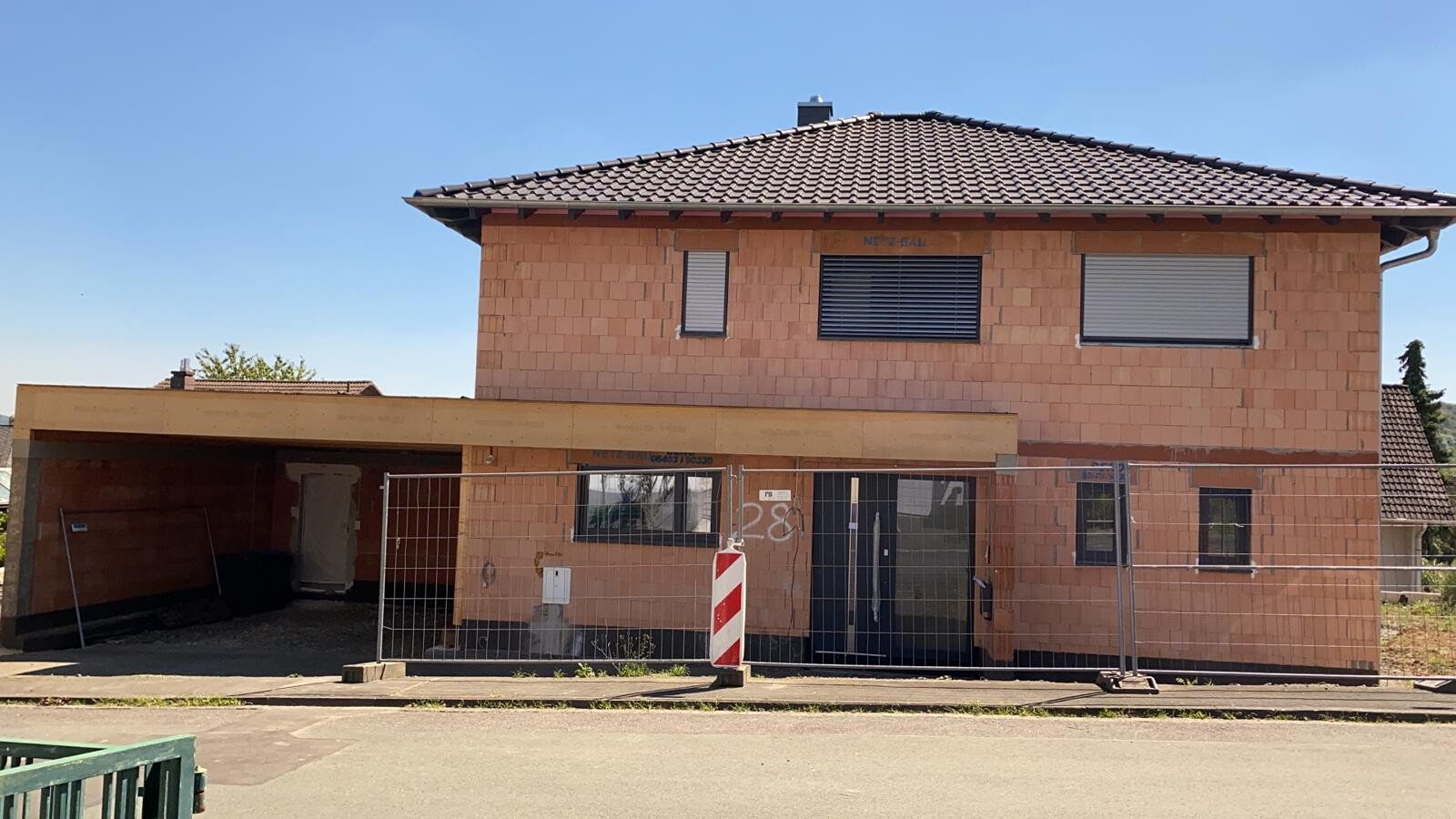

hier nochmal ein Foto zum besseren Verständnis:
Zweistöckiges Haus im Rohbau mit Backsteinfassade, Bauzaun davor und Carport links.

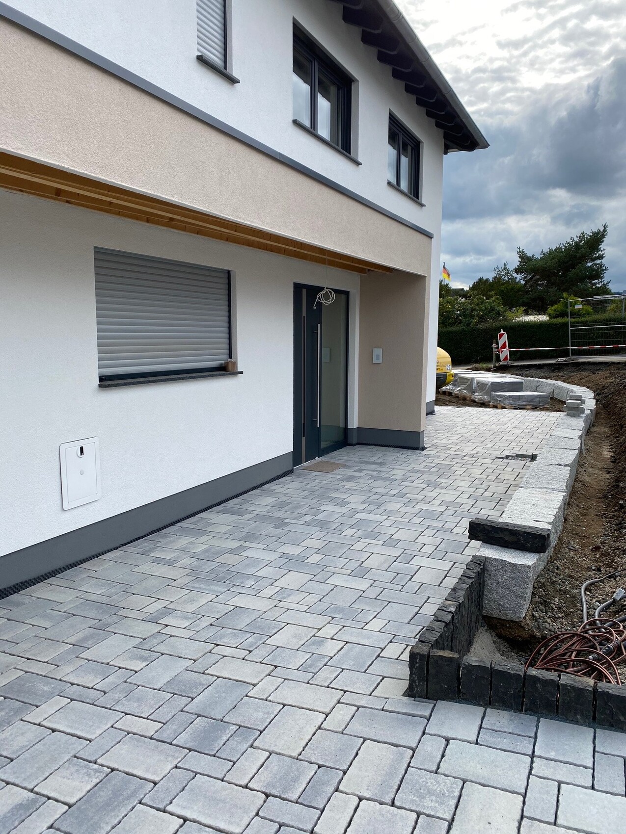

aktuell sieht es so aus:
Gepflasterter Vorplatz vor einem modernen Haus mit Eingang; Bauarbeiten im Hintergrund.
Die Untersicht wollte ich ursprünglich mit Putzträgerplatten abhängen und verputzen in der Farbe des Carports.
Das wird jetzt allerdings eine weiße Holzuntersicht.

Vielen Dank. Die Bilder helfen sehr um meine Frage zu präzisieren:
Der Bereich, den du "beige" verputzt hast beinhaltet ja verschiedene Untergründe:
- 1. Eine Art von "Holzplatten". Hier würde mich interessieren was für eine Art das war?
- 2. Die gemauerten Pfeiler.
- Wie wurde in dem Bereich wo die "Holzplatten" sind verputzt? Für mein Laienverständnis ist es doch auf Holzplatten bestimmt schwierig zu verputzen.
- Wie wurden die Übergänge von Holzuntergrund auf Ziegel behandelt damit der Putz später nicht an diesen Stellen reißt?
Danke, dass du dir die Zeit nimmst und mir antwortest
Alessandro
09.10.20 09:00
die Holzplatten sind Putzträgerplatten. Hier kannst du ganz normal Grundputz und dann den sogenannten Scheibenputz (die Schicht mit der Farbe) auftragen wie auch beim Ziegel/Stein.
Wie genau die Putzträgerplatten mit den Holzbalken und den Steinmauern verbunden sind weiß ich nicht. Das weiß der Zimmermann.
Dem hab ich damals gesagt wie es später werden/aussehen soll, dann wusste er sofort Bescheid.
Ich gehe aber davon aus dass die Putzträgerplatten nur mit der Holzkonstruktion verbunden sind, weil sonst Putzrisse durch die unterschiedlichen Materialausdehnungen entstehen. Genau das war nämlich das Thema bei der Carportuntersicht, die ich ja auch verputzt haben wollte
Du musst nur aufpassen dass die Putzträgerplatten nicht ständig Regen ausgesetzt sind bevor sie verputzt werden. Deshalb solltest du an der Oberkante Bitumenbahnen anbringen.

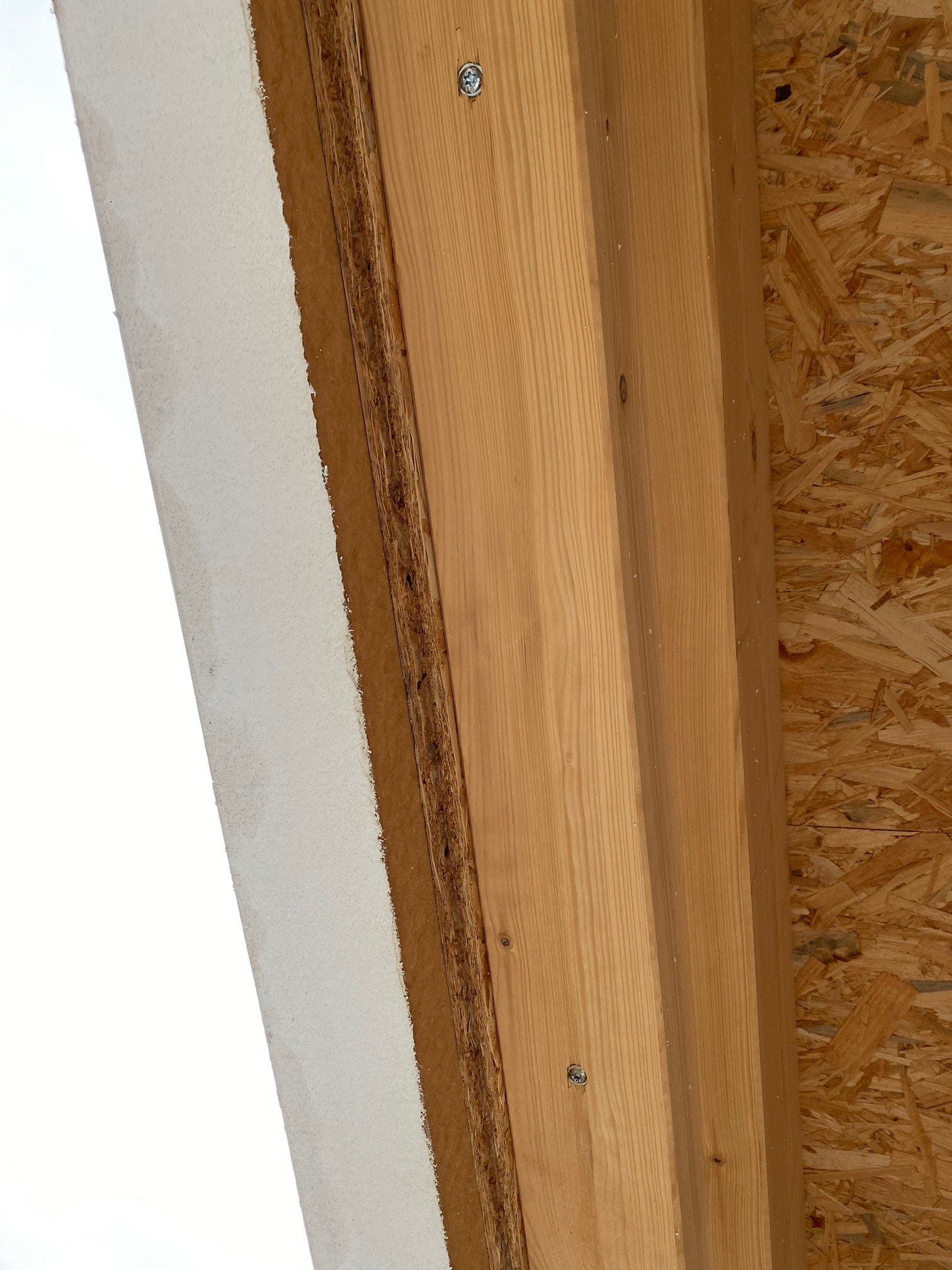

hab nochmal ein Foto vom Aufbau gemacht.
Von links nach rechts:
Putzträgerplatte, Spahnplatte, Holzbalken
