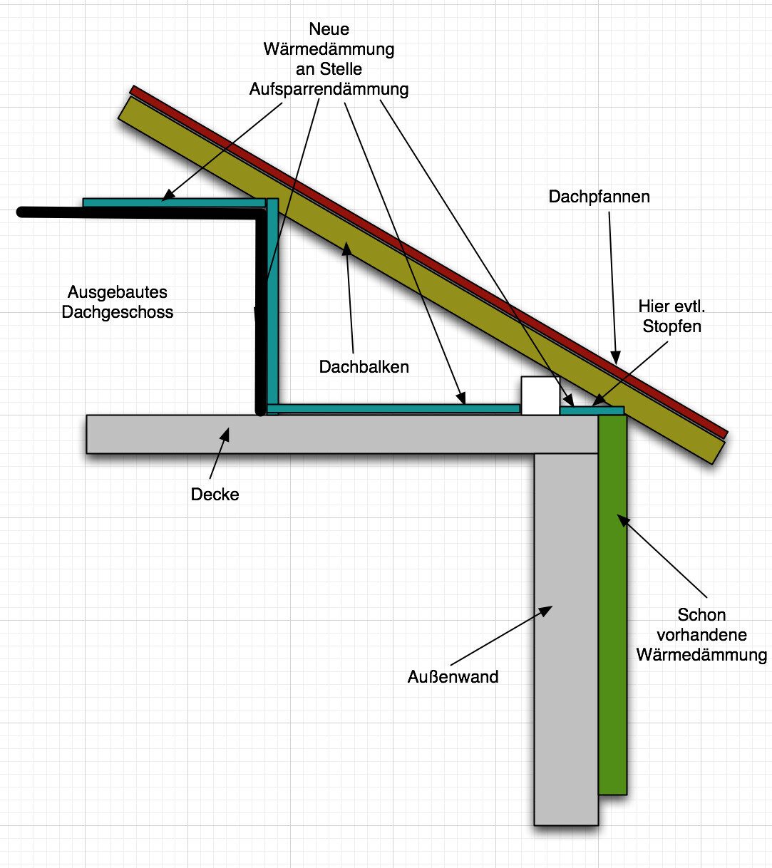

Hallo Forum
Als Stichpunkte wären zu nennen:
Mehrfamilienhaus. BJ 1961. Ausgebautes Dachgeschoss. Wärmedämmung. Aufsparrendämmung.
Im Dach ist alles trocken und Pfannen sind veraltet, aber noch dicht.
Nun habe ich Angebote von verschiedenen Dachdeckern in denen was von Dampfbremse und Dampfsperre steht.
Mir ist nicht ganz klar wozu das notwendig ist.
Ich lese dass die DB oder DS den Feuchtigkeitseintrag in die Wärmedämmung minimieren oder verhindern soll.
Meine Frage ist:
Feuchtigkeit wird doch auch von der Außenluft von außen in die Wärmedämmung eingebracht.
Es gibt doch Tage im Winter oder auch Sommer wo die rel. Luftfeuchte sehr hoch ist.
Diese LF gelangt doch auch in die Wärmedämmung.
Oder liege ich da falsch?
Eine Alternative - die auch preiswerter wäre als die Aufsparrendämmung - wäre doch das „Einbringen" von Wärmedämmmatten in den Zwickel zwischen Dach und Dachboden.
Siehe Skizze.
Vielen lieben Dank für Feedback.
Jochen
Querschnitt eines Daches mit neuer Wärmedämmung statt Aufsparrendämmung, Dachbalken und Dachpannen.

Hallo Jochen,
die aufgebrachte Wärmedämmung muss trocknen können, wenn sie "von unten" mit Feuchtigkeit beaufschlagt wird. Warm-feuchte Luft steigt aus dem Wohnraum in die Dämmung. Irgendwo zwischen kalter und warmer Seite der Dämmung kondensiert das Wasser. Wenn die Dämmung jetzt nicht ausreichend belüftet ist, bleibt sie lange oder dauerhaft feucht, Bauschäden vorprogrammiert. "Ausreichende Belüftung" muss gut geplant und korrekt ausgeführt werden. Wie ich festgestellt habe, wissen auch nicht alle Architekten, wie genau das geht. Mal als grobe Richtung: Bei einem 45° geneigten Dach soll auf der Oberseite einer Dämmschicht ein 4cm breiter Spalt durchgängig von der Traufe bis zum First gehen, mit Entlüftung am First. Durch den "Kamineffekt" ist dann eine ausreichende Belüftung gegeben. Bei einem Flachdach wäre es nicht ausreichend.
Alternative: Eine Dampfsperre "unter" der obersten Geschossdecke. Eine Dampfsperre lässt im Gegensatz zu einer Dampfbremse keine Feuchtigkeit hindurch.

Sind wir uns einig dass die Dämmung auf dem Dach durchlüftet werden muss?
Jochen
Naja. Wenn es geschafft wird, eine Dampfsperre unter der obersten Geschossdecke 100%ig sauber mit allen Anschlüssen anzubringen, müsste nicht belüftet werden. Da dies praktisch kaum machbar sein dürfte, würde ich sagen: Ja, es muss belüftet werden.
Warum machst du keine Zwischensparrendämmung? Habe ich da etwas überlesen?

Wegen Zwischensparrendämmung:
Das Dachgeschoss ist ausgebaut, schau auf meine Skizze.
Jochen
spassig
23.09.16 19:27
Die Skizze ist nicht ganz richtig. Es gibt noch eine Deckenschräge. Ich ändere das mal noch ab.
