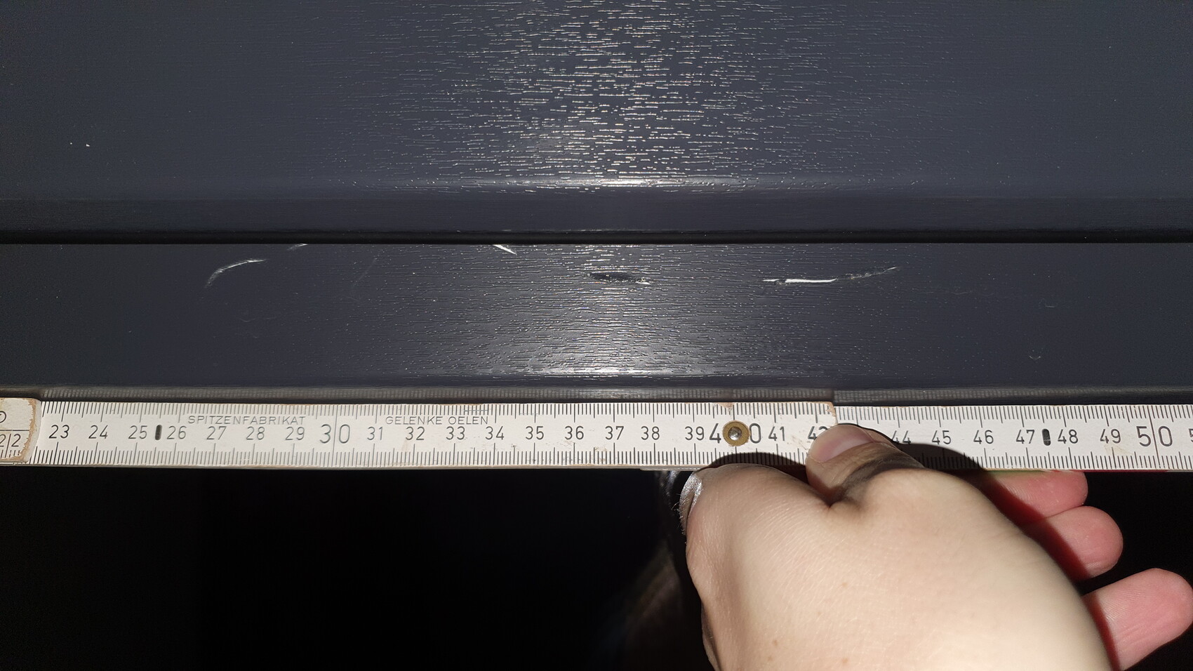

Wir wollten heute eigentlich ein wenig sauber machen und kleinere Dinge wie Fenster putzen und nach Kratzern absuchen erledigen (im EG teils tiefe Kratzer in den Außenrahmen, Bild anbei).

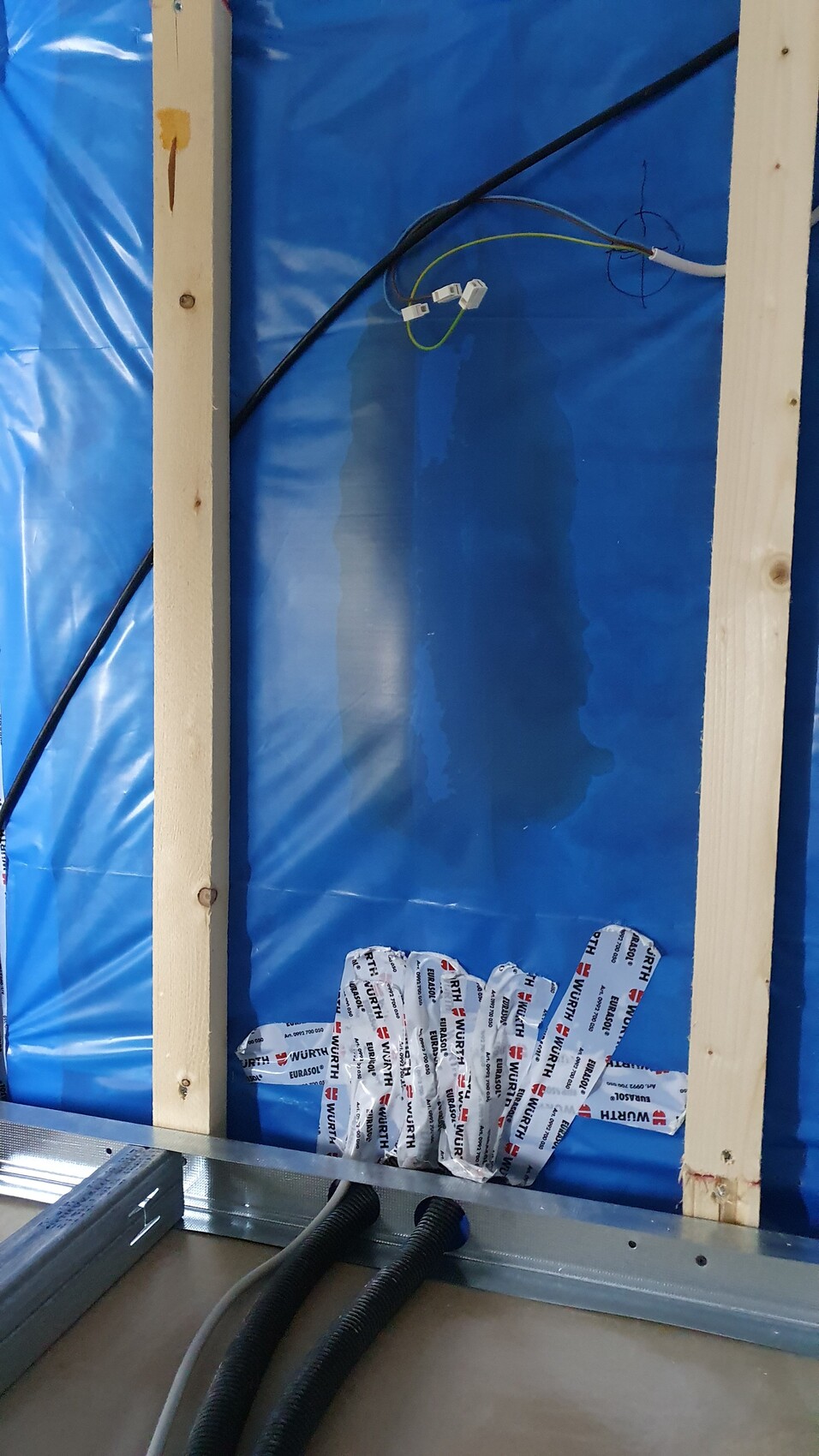

Unter unserem Kaltdach sammelt sich Nässe derart, dass sich über der Dampfbremse eine Pfütze sammelt. D.h. da ist die Dämmwolle wohl auch schon ordentlich durchgenässt. Noch können wir nicht auf das Kaltdach, da bis dato keine BET eingebaut wurde. Das es durchs Dach regnet kann ich mir fast nicht vorstellen, eher das die Dampfbremse undicht ist und es beim Estrichtrocknen ordentlich durchgedrückt hat? Entsprechend folgen Sorgen bzgl. Schimmel am Dachgebälk. Ich versuche ruhig zu bleiben und schreibe mal wieder eine Mängelanzeige.

Kann es sein, dass die Dachfolie nicht dicht ist, wenn das Wasser über der Dampfsperre ist? Hatten wir auch schon.
Und auch die undichte Dampfsperre. Kannst dir ja mal die Bilder in meinem Thread "Trockenbau und Dampfsperre mal anders" anschauen. Wir haben den kompletten Trockenbau wieder runterholen lassen. Ich kann nachvollziehen, wie es euch geht. Ich hatte zeitweise keinen Bock mehr auf die Baustelle zu gehen.
Ich denke unter dem Aspekt macht der Malerfachberater doch keinen Sinn mehr. Ihr braucht jemanden, der sich den Mist im Ganzen anschaut und auch finanziell beziffern kann und macht euch mit den Gedanken vertraut, dass der Einzug sich verschieben wird, auch wenn es schwerfällt.

Auch bereits irgendwo wurde erwähnt: Teures Material (Würth Dichtband) ist keine Garantie für korrekten Einbau.
Für mich sieht das ziemlich dahingepfuscht aus. Kann aber keine Details erkennen wie letztendlich die Kabel aus /in / um die Schutzrohre abgedichtet bzw. abgeklebt sind.
Richtig ist wohl Kartuschendichtmasse ums Kabel herum IM Schutzrohr, Schutzrohr selber dicht! mit der Dampfbremse verkleben. Sieht recht faltig und lieblos (ungenügend) rangedrückt aus. 🙁
