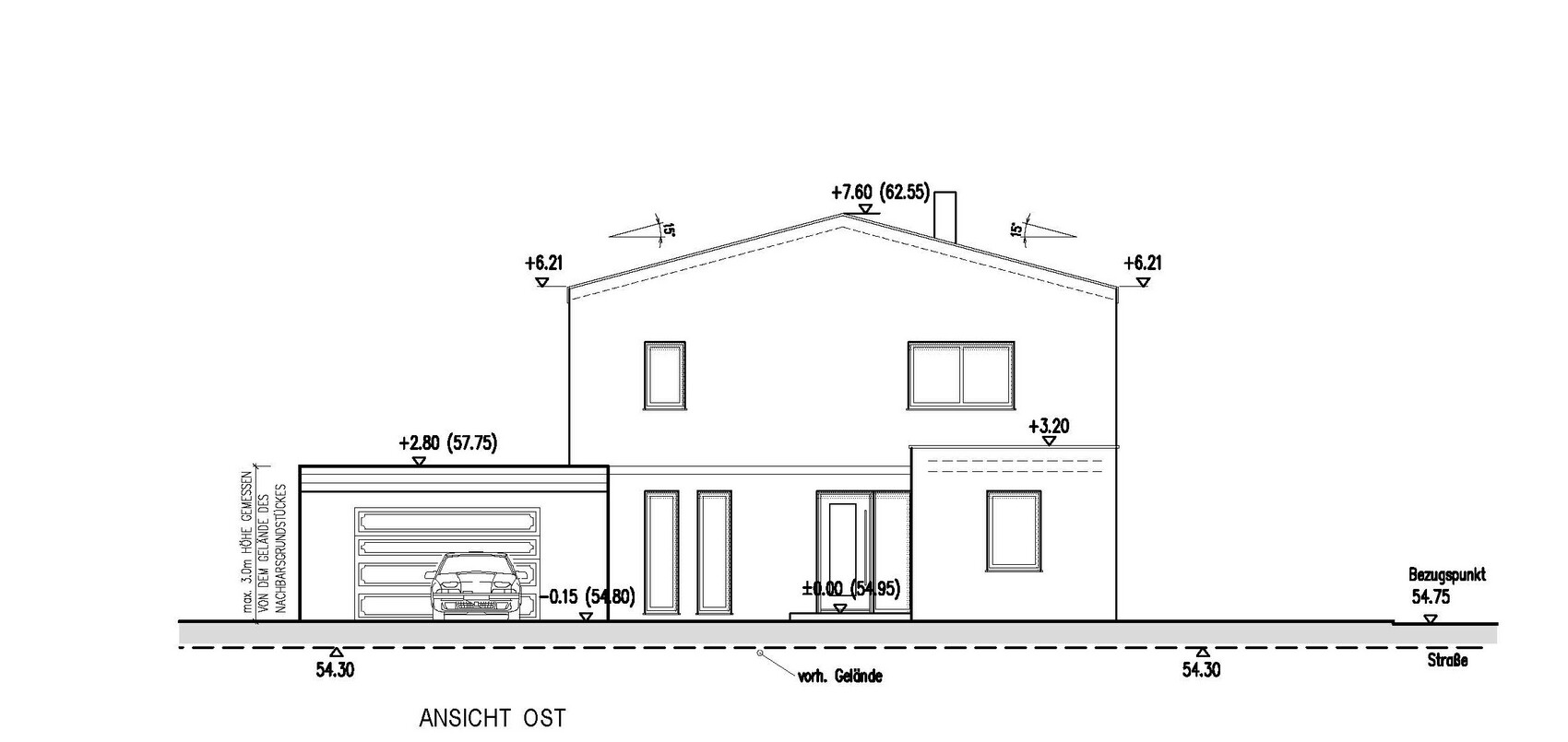

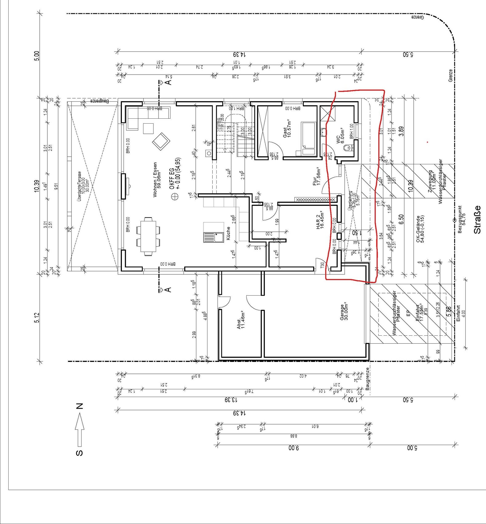

ich bin auf der suche nach ein paar konstruktive Lösungen für meine Überdachung im Eingangsbereich.
Und zwar haben wir rechts einen kleinen Erker der ca. 1,20m hervorsteht, dann der Eingangsbereich, und dann die Garage die auch ungefähr auf der höhe des Erkers ist.
Die Lücke zwischen Erker und Garage (ca. 6 Meter) soll überdacht werden, wie auf dem Beispielfoto
nun bin ich auf der suche nach Lösungsvorschlägen wie man diese Überdachung von Erker zur Garage bewerkstelligen kann.

Grundriss eines Einfamilienhauses mit Wohn-/Essbereich, Küche, Flur, Bad, WC, Garage; rote Umrandung.
Grundriss EG (roter gekennzeichnet, wo die Überdachung sein soll)
Ansicht Ost: zweistöckiges Haus mit Garage links, Fensterfront und Eingang, geneigtes Dach.
Vorderansicht

Naja, es ist eher der Optik wegen.
Sieht mit einer durchgezogenen Überdachung schöner aus.
Ich hatte gedacht von Garage bis Erker Stahlprofil bzw. Holzbalken. diese dann verkleiden, verputzen oben natürlich wegen Regen Ablauf ein Gefälle zum Erker und zur Garage.
Der planer hat dazu nichts gesagt. Ist auch nicht konstruktiv gewesen in der Hinsicht.

Wie weit ist denn die Planung fortgeschritten? Deine Wuensche umzusetzen, ist doch des Planers Aufgabe.
Mit der vorstehenden Garage und dem hoeheren Erker wird das schwierig.

Steht die Garage schon bzw. ist die Bodenplatte für die Gararge schon gegossen ? Wenn nein, dann schiebe doch die Garage weiter nach hinten, dass diese bündig mit dem Haus ist und Du kannst die Überdachung wie auf dem Foto realisieren.

Planung und Statik sind durch.
Der Architekt ist eher destruktiv in der Überdachung. Ich denke das ich das mit einem Dachdecker sonst absprechen würde.
wenn die Garage eine höhe von 3m und der Erker 3,20m und man die höhe fließend angleicht. sieht das von der Vorderansicht her dann eher nicht so gut aus ?
