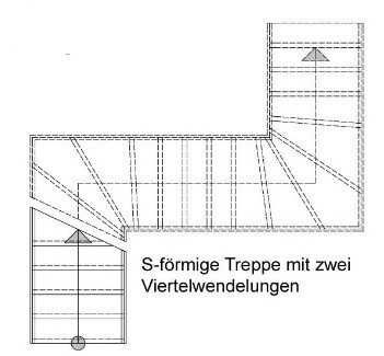

welche Abmessungen müsste denn eine "S-förmige" Treppe mit zwei entgegengesetzten 1/4 Windungen besitzen (siehe Anhang), dass sie "funktioniert". Wir würden uns eine etwas breitere Lauffläche (ca. 115 cm) wünschen. Die Steigungshöhe darf schon bei 19-19,5 cm liegen, das wäre kein Problem.
Sind die Kosten deutlich höher als für eine normale 1/4-gewendelte Treppe?
Gehe mal von ca. 285cm zu überwindender Höhe aus. (Raumhöge 2,50m zzgl Geschossdecke inkl. Fußboden OG)
Eine gerade Treppe lässt sich ja relativ einfach ausrechnen, wenn man Steigungshöhe und Auftrittsmaß kennt. Nur kann ich leider nicht abschätzen wie stark sich die beiden entgegengesetzten Viertelwindungen auswirken
Meint ihr eine Gesamtlänge (im Bild von links nach rechts) von 370-380cm und eine Gesamtbreite (im Bild von oben nach unten) von 190-200cm reichen?
Wenn es nur 190 bis 200 cm breit sein soll, dann sind Treppenantritt und Austritt oben ja jeweils nur ca. 40 cm, wenn die Treppe eine Laufbreite von 115 cm haben soll.

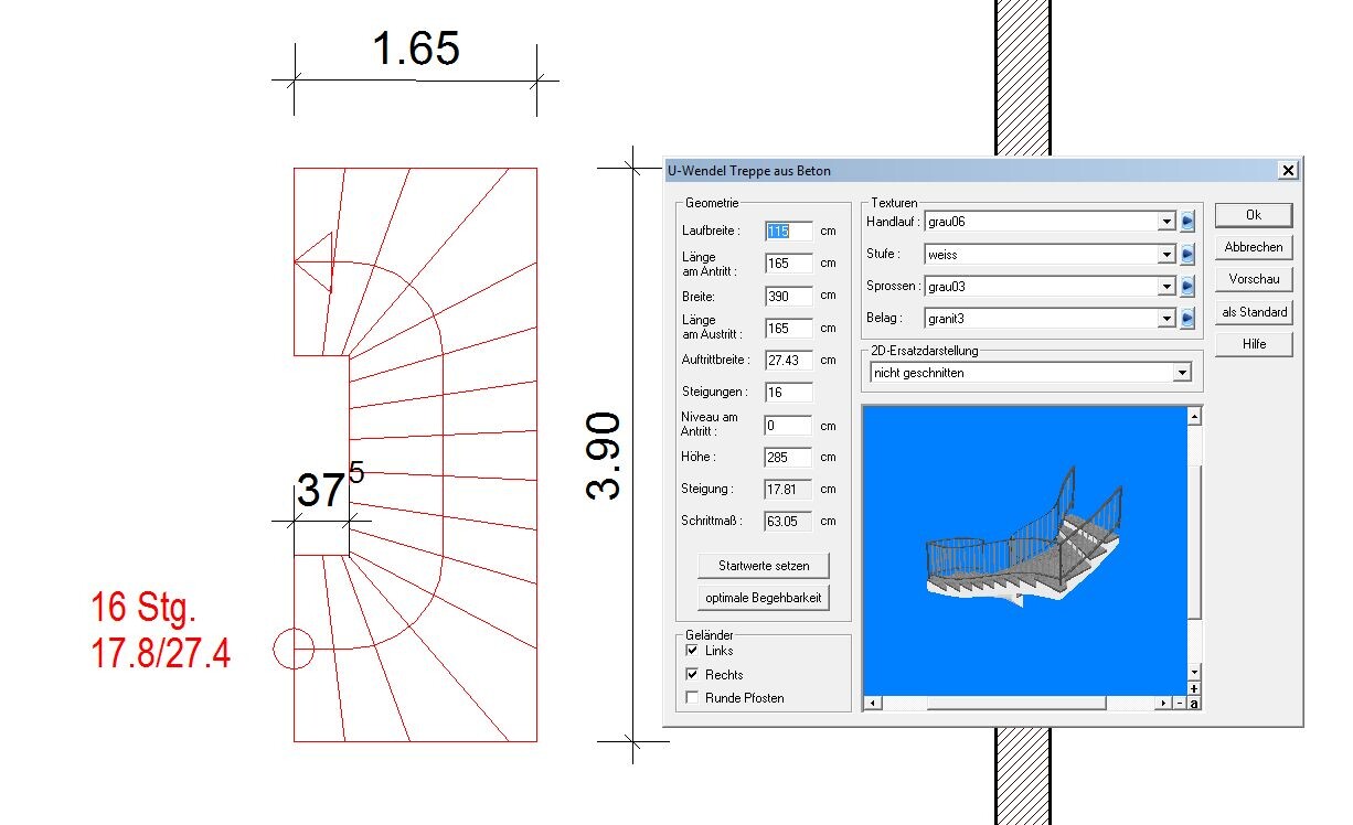

Ich habe mal mit 16 Steigungen gerechnet, da ergibt sich folgendes Bild:
390 cm
und Breite 165 plus 37 = 202 cm, denn man muss sich das 37 cm breite Stück halt einfach rechts unten bei der Treppe vorstellen.
390 cm

Vielen lieben Dank für deine Mühe! Die Breite würde passen. Eine Laufbreite von 110cm wären auch völlig OK. Mit 17,8/27,4 ist die Treppe sehr bequem Könnte man sich mit 15 Steigungen noch etwas Platz sparen? (Wie viel?) Wie gesagt, es dürfen ruhig 19cm Steigungshöhe sein. Sind wir schon gelaufen und befanden es als nicht störend sondern völlig OK.
285cm : 16 = 17,8cm (dein Beispiel oben)
285cm : 15 = 19,0cm
