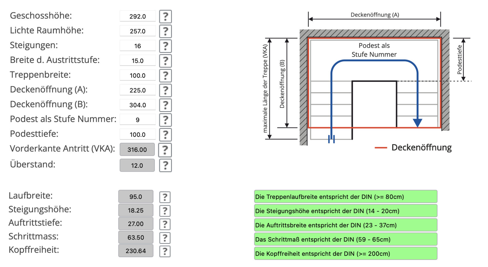

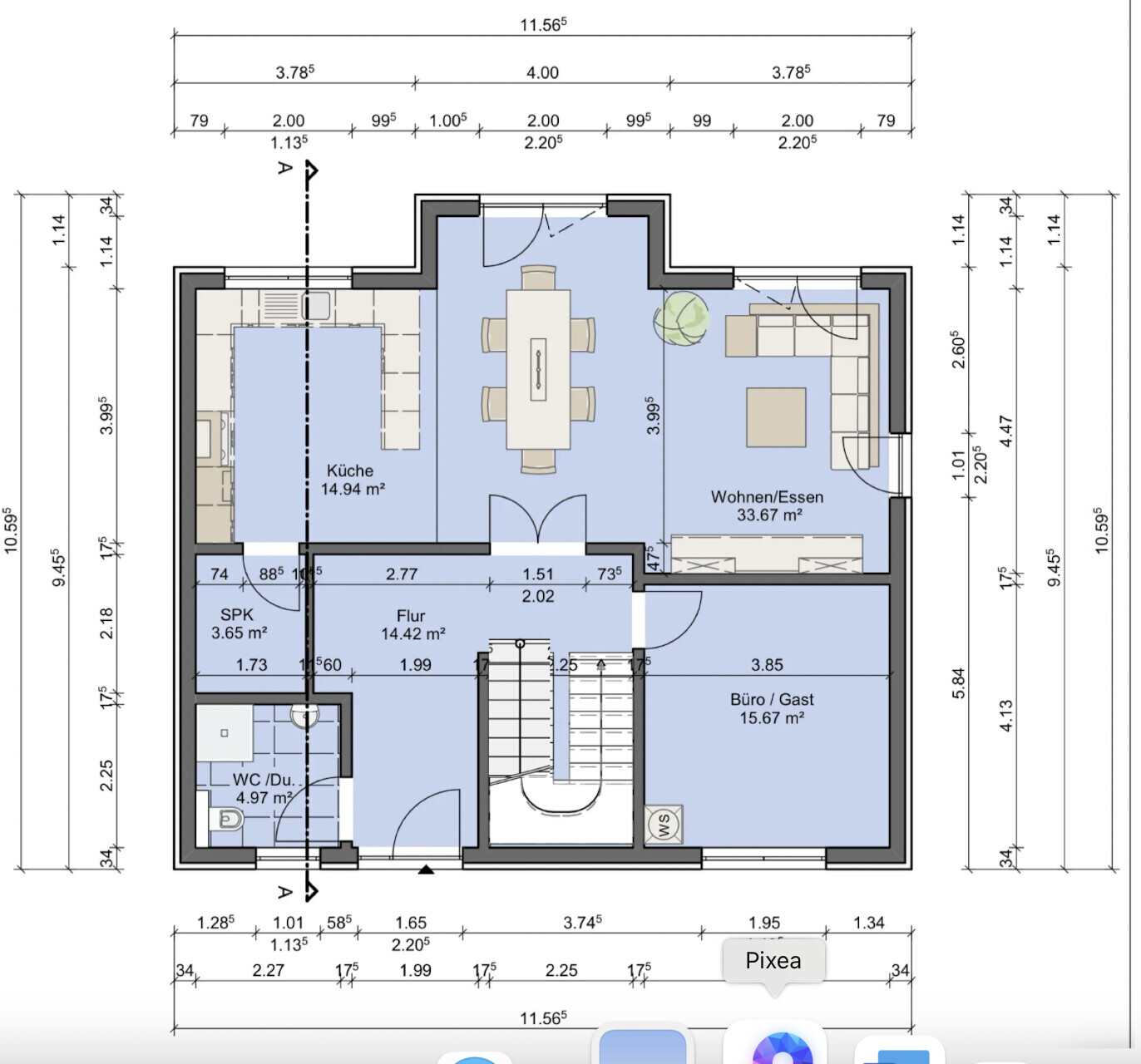

Der GU hat mir geschrieben das er mit 15 Stufen plant. Ursprünglich im Grundriss waren 15,5 Stufen so wie ich es auch verlinkt habe. Das sieht man so auch im Schnitt von der Baugenehmigung.

Ich habe die Treppe nochmal ein bisschen präzisier gezeichnet. Ich hatte eine volle Stufe eingezeichnet aber es sind nur 12cm also weniger als eine halbe Stufe welche wir mehr brauchen. Wir haben mindestens 2,3m Kopffreiheit und der Flur ist bis zur Doppeltür 1,56m breit.

Darf ich fragen, warum von der ursprünglich geplanten massivholztreppe abgewichen werden soll und ob das Podest unbedingt sein muss? Die Befreiung von diesen Zwängen würde doch nochmal einiges erleichtern...
Kannst du das ein bisschen näher ausführen? Ich würde mich für die meiner Meinung nach Beste Lösung entscheiden. Podest hin oder her...
Ist die Austrittsstufe immer eine volle Stufe?

Austritt kann quasi auch schon der Flur sein ..nur die Kante vom Podest muss halt schön gemacht werden. Was soll es noch für eine Treppe werden?
Und, schon mal die Idee verfolgt, die Laufrichtung zu ändern? Das entspannt auch im OG den Bereich neben dem Zimmer.
Ich würde halt dringend den Treppenbauer das genau ausrechnen lassen, der weiß auch welche Befestigungen er noch braucht, was mit Geländer ist usw.

15,5? Halbe Stufen kenne ich nicht bzw. wäre das ja eine noch größere Stolpergefahr.
Die 15 Stufen vom GU sind schon fast eine freche Antwort bei 2,96m Geschosshöhe.

Den Flur schmaler zu machen - da würde mir an Eurer Stelle das Herz bluten. Das macht aus der Doppelein- und -ausgangstür zur Freiheit nur noch ein Loch in der Wand. Ich weiß nicht, wie ich es anders ausdrücken soll, aber die Großzügigkeit geht ein Stück verloren, was es mir keinesfalls wert wäre. Schon gar nicht, wenn der GU die Sache versemmelt hat.
Nö. Entscheidend ist die Anzahl der Steigungen. Der Austritt kann auch direkt auf den Flur erfolgen, wenn es denn so exakt passt. Aber das ist eher selten.

Also ich bin ja selber nur Laie, Aber was sich rein logisch erschließt ist, dass ein Podest im Normalfall keine Steigung hat. D.h. du hast über die Länge des Podestes "verschwendeten" Platz den du bei einer gewendelten Treppe auch noch für Steigung zur Verfügung hättest. D.h. du brauchst mehr Platz um die gleiche Höhe zu überwinden.
Praktisch: Du hast 225x304 Ausschnitt und es fehlt dir eine Stufe um 292 Geschosshähe zu überbrücken.
Ich hatte 225x198,5 Ausschnitt und 302,8 Geschosshöhe die meine Treppe mit 17 Steigungen a 17,81 überbrückt.

Der Nachteil bei einer gewendelten Treppe ist halt, dass die Stufen "in der Kurve" schmaler werden.

Im Grundriss sind es "niemand weiß, ob 15 oder 16" Stufen - Deine salomonische Rundung auf 15,5 verdient zwar einen Sonderpunkt für Humor, ist aber leider fertigungsplanerisch nicht darstellbar.
Eine ganze oder keine, halb schwanger gibt´s nicht.
