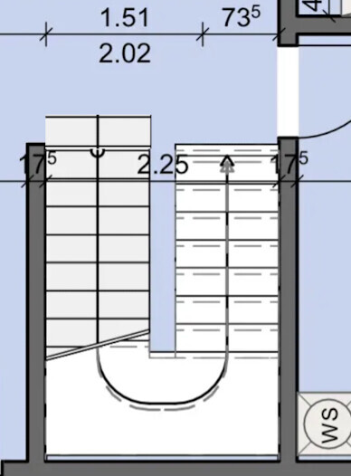

Tja, erstmal müsste man wissen, was und ob man überhaupt ändern kann. Also, genaue Vermaßung und dann berechnen und zeichnen. Und das von jemandem, der auch weiß, was bei Treppe genau gemacht werden muss. Denn das ist nicht trivial.

Wenn ich das auf Deinem Grundriss richtig sehe, wäre eine weitere Stufe kaum ein Problem, wenn Du die Laufrichtung umkehrst. Ist das noch möglich?

Ja, die Laufrichtung umkehren würde noch gehen.
Kann ich nicht einfach eine Stufe vor dem Podest mehr machen? Es geht hier um 12cm welche die Stufe hervorsteht und es würde mich kaum stören. Das Treppenloch hat mindestens Maße von 3,04m x 2,25m. Ein Problem mit Kopfschmerzen weil wir die Kopffreiheit von 2m nicht einhalten bekommen wir hier nicht. Siehe auch Bild.
Grundriss eines Treppenhauses mit zwei Treppenläufen, Podest und Rundbogenöffnung
ypg17.12.23 10:00
Vieles stört oft dem Anschein nicht.
Aber diese vorgezogene Stufe wird eine Stolperfalle im Flur, die andere Bewohner im Haus so wie Dich gefährlich werden kann.

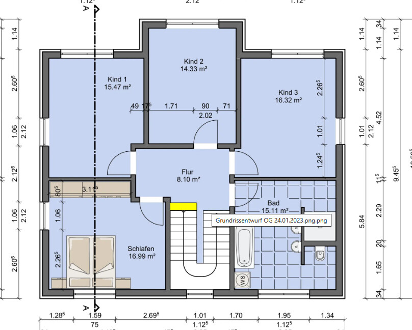

K a t j a17.12.23 10:07
Im EG am Treppenantritt wäre die Stufe sehr unglücklich. Wie Yvonne schon schreibt, wird sie zur Stolperfalle. Außerdem verengt sie den Flur vor der Doppeltür.
Im OG hingegen schmiegt sie sich problemlos ein:
Grundriss eines Obergeschosses: Schlafen, Bad, Flur, Treppe und drei Kinderzimmer.
Ist natürlich möglicherweise Aufwand, weil ein Stück der Decke weggesägt werden muss. Aber lieber jetzt einmal die Säge ansetzen, als später ewig über die Stufe stolpern.
PS: Bitte mach nicht immer solche Miniausschnitte. Man braucht immer die Umgebung, wenn man die Situation einschätzen will.
