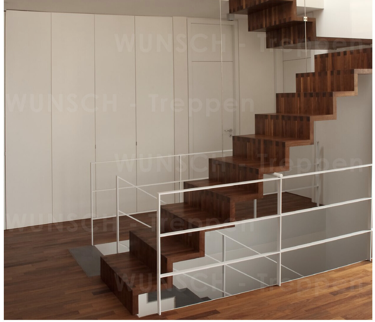

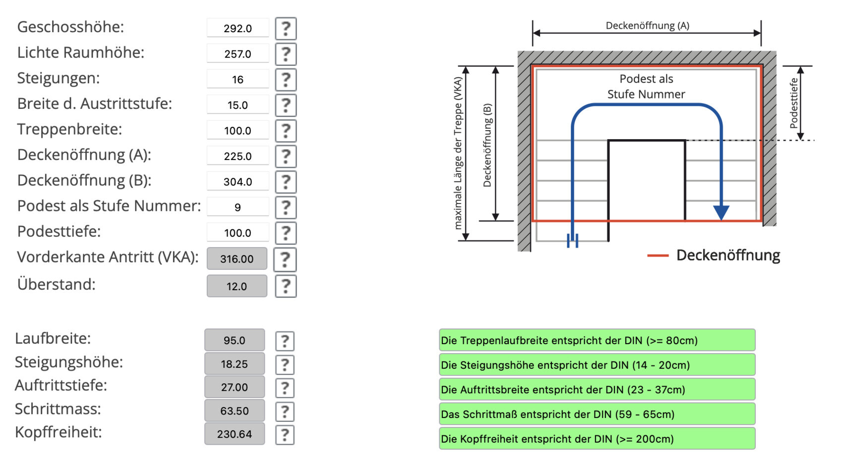

Mir würden 18,xx Steigungsmaß und Auftrittsfläche von 26,xx reichen. Würde vielleicht ein Überstand von 12cm beim Treppenaufgang aus eurer Sicht okay sein? Also so wie in der Beispieltreppe nur das ich statt des Geländers eine Wand habe und das Treppenloch bündig mit der Wand abschließt.

Mir würden 18,xx Steigungsmaß und Auftrittsfläche von 26,xx reichen. Würde vielleicht ein Überstand von 12cm beim Treppenaufgang aus eurer Sicht okay sein? Also so wie in der Beispieltreppe nur das ich statt des Geländers eine Wand habe und das Treppenloch bündig mit der Wand abschließt.Was Dir genügen würde, interessiert jetzt nicht mehr. Jetzt ist zu bauen, was genehmigt wurde.https://www.instagram.com/11antgmxde/
