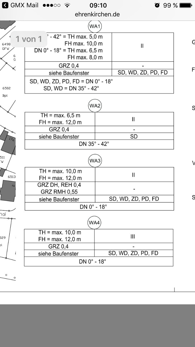

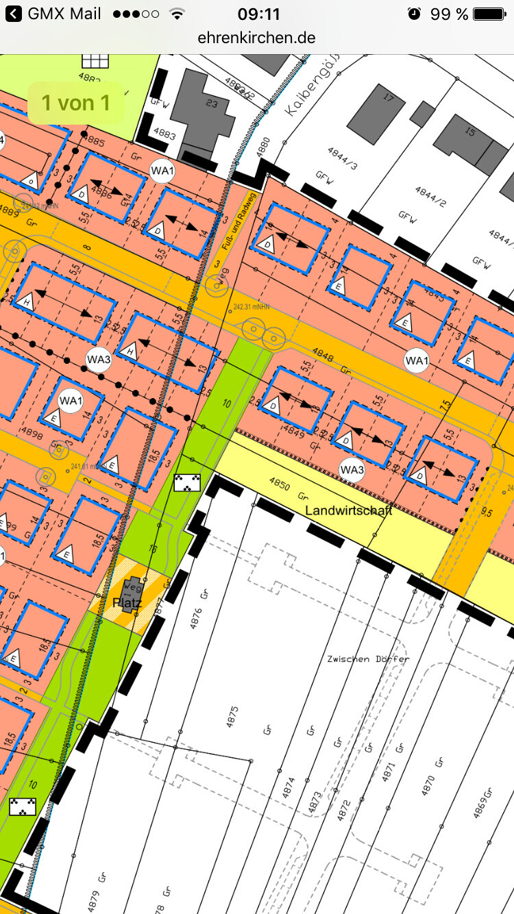

Guten Morgen,
Was gestern uns und dem Architekten stutzig gemacht hat ist folgendes. In WA 2 sind 2 Vollgeschosse möglich mit TH6,5m soweit passt das. Nun gibt es aber im WA 3 5 Grundstücke mit unter Reihenhäuser und Doppelhäuser die eine TH von 10 m erlauben. Jedoch auch nur 2 Vollgeschosse.
Welchen Sinn seht ihr hier?

michi216 schrieb:
In WA 2 sind 2 Vollgeschosse möglich mit TH6,5m soweit passt das. Nun gibt es aber im WA 3 5 Grundstücke [...] die eine TH von 10 m erlauben. Jedoch auch nur 2 Vollgeschosse.
Den, den ich auf den ersten Blick sehe, siehst Du nach etwas mehr Übung im Plänelesen auch: von identisch 12 m Firsthöhe landet man - erst recht bei Pultdächern - von 18° Dachneigung herunter gerechnet ganz logisch auf mehr Traufhöhe als von 42°.
michi216
26.03.17 15:57
Das habe ich soweit auch verstanden. Aber wenn ich ein pultdach baue mit 18 grad neigung darf ich ja trotzdem nur 2 Vollgeschosse bauen dann hätte ich ja 5 m Raumhöhe wenn ich die FH mit 12 m ausnützen würde oder?
26.03.17 16:09
"Oder" ist richtig 🙂
Die Maße sind ja beides Maximalwerte. Die Traufhöhe reicht für zwei dachschrägenlose Geschosse. Im Spitzboden kommst Du dann (bei 14 m Haustiefe) am First auf etwa 4,5 m, wenn Du die 18° DN ausschöpfst, und auf etwa 11 m Firsthöhe. Wie sagte doch Uwe Seeler in der C-Tel-Werbung so schön: "meine Frau hat´s nachgerechnet". 🙂
