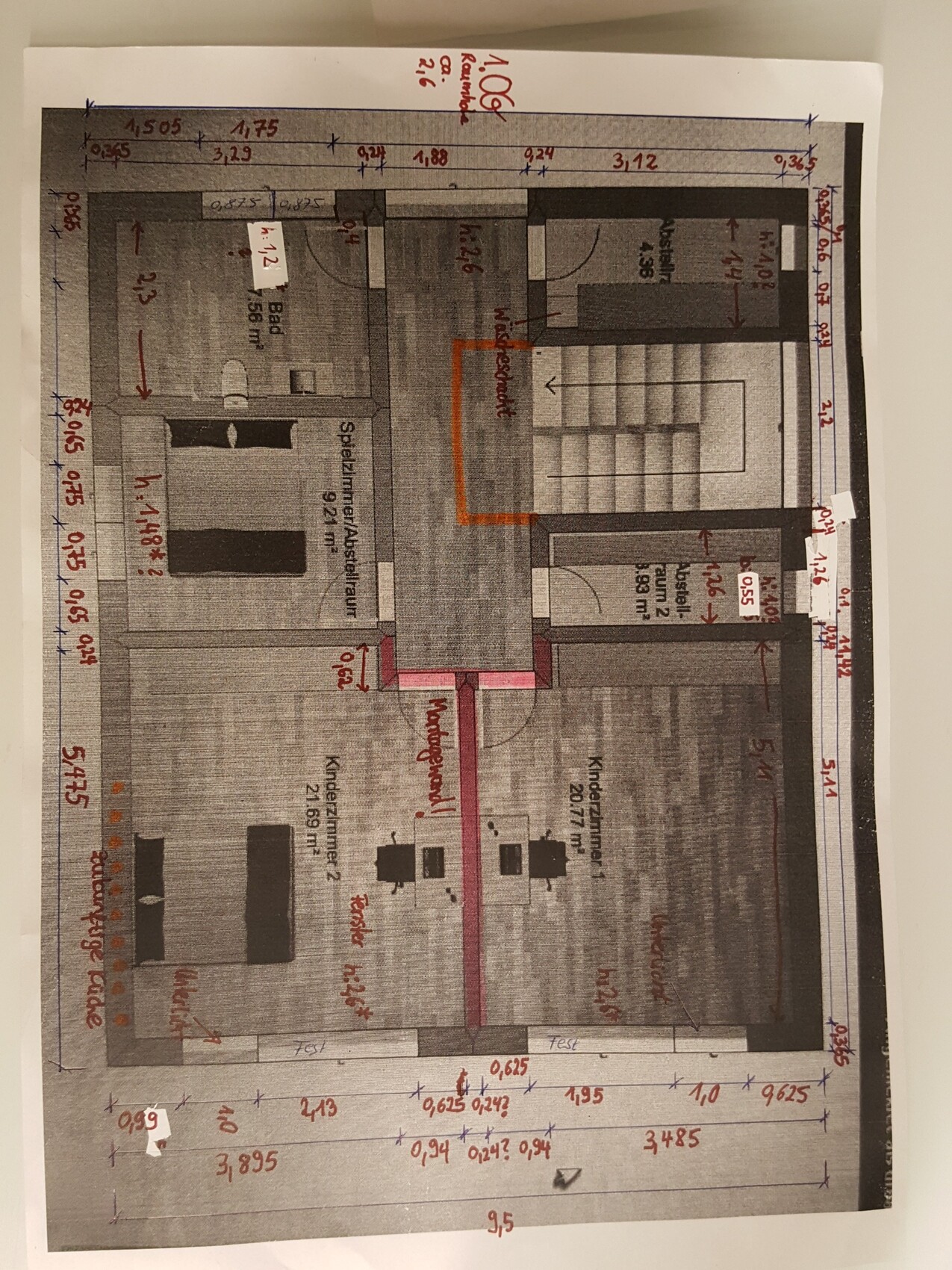

Wir haben ein Einfamilienhaus mit den Außenmaßen von 9,5×11,4 geplant. Der Eingang befindet sich auf der Nordseite. In der Südseite befindet sich der Garten mit einer Tiefe von 12 m zum Nachbarsgrundstück,welcher wiederum 12 m Abstand zu unserem Garten einhalten muss(wegen Baufenster).wir bauen ohne Keller und haben 2 Kinder. Es sollen 2 Vollgeschosse+1 Staffelgeschoss realisiert werden. Das Staffelgeschoss muss von allen Seiten um 0,5 m eingerückt werden;aus diesem Grund ist die Treppe auch nicht direkt am Eingang. Das Haus soll einen modernen Stil mit vielen Fenstern haben.Raumhöhe EG und Staffelgeschoss ist 2,8 m und 1. OG ist 2,6m Raumhöhe. wir sind keine Architekten und sind dankbar für jeden Tipp!
Vielen Dank im Voraus.

Danke für eure rückmeldung.wir werden dann im ganzen Haus die kühlungsfunktion von der Fußbodenheizung nutzen.und gezielt im Wohnraum und Kinderzimmer eine klimaanlage einbauen,die wir nur dann anmachen,wenn es zu warm wird .im Wohnraum bauen wir dann Raffstore ein und im Kinderzimmer Rollladen mit getrennt ausfahrbaren sonnenschutz.dann lassen wir die Fenster so wie auf dem plan.könnt ihr zusätzlich eine Lüftungsanlage empfehlen?haben als Außenwand Poroton Steine.

11ant03.01.19 14:33
Schary schrieb:
Wir haben uns den domus Grundriss mal angeschaut und es gibt tatsächlich viele gemeinsamkeiten.dennoch möchten wir weiterhin diese wohnraumgröße und wohnraumform behalten
Ich habe ja auch nicht gemeint, daß Du eines der Domus-Modelle anstelle Deines Eigenentwurfes nehmen sollst. Sondern ich habe von Deinem Eigenentwurf abgeleitet, daß Du am Vorbild von Modellen der Domus-Reihe die passendsten Beispiele dafür fändest, wie das Gleiche in "funktionierend" aussieht (also: wie Du Deinen Entwurf ohne das Ergebnis dieser als "Abstellräume" deklarierten Flächenreste entwickeln könntest). Dir soll da also bloß "der Groschen fallen" bzw. "ein Licht aufgehen".
Als tatsächlichen Realisierungspartner (für einen individuellen Entwurf) schiene mir dieser Anbieter in Deinem Fall jedoch auch geeignet, aber das war nicht mein hauptmotiv für den Hinweis.

Die halte ich nicht für verkehrt, rate aber davon ab, sich auf einen Stein festzulegen. Der zweitbeste Stein und der beste Bauunternehmer ist die glücklichere Kombination als umgekehrt.
03.01.19 16:27
Lüftungsanlage ist Komfort und gehört zu einem Haus wie du es planst zum Standard

Das stimmt das flächenreste entstehen.aber wir haben uns mal Gedanken darüber gemacht ,wie wir die nutzen könnten.z.b.stört es uns,wenn viel im Bad rumsteht,wie z.b.waschkörbe,bademäntel,badvorräte wie shampoo,klopapier etc....das könnte alles in der gegenüberliegenden Kammer untergebracht werden.spielsachen von Kinder,die vorübergehend nicht genutzt werden,könnte man in den Abstellraum neben dem Kinderzimmer unterbringen.klar die abstellräume sind nicht gross aber sie erfüllen ihren Zweck.man muss sich nun mal Prioritäten setzen.
