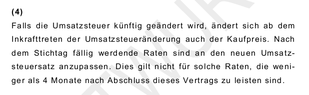

Im Bauträgervertrag sieht der Passus wie folgt aus:
Dokument mit Hinweis auf Umsatzsteueränderungen und Anpassung von Kaufpreis/Raten.
Umsatzsteuer ändert Preis; Raten ab Inkraft anpassen; Ausnahmen weniger als 4 Monate nach Vertrag.
Ein Bauträgervertrag ist immer ohne Umsatzsteuer, es sei denn der Bauträger optiert zu Umsatzsteuer, wenn der Leistungsempfänger ein Unternehmer ist!
§4 Nr. 9a USTG
